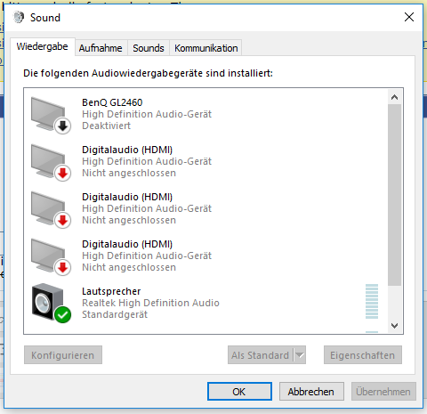

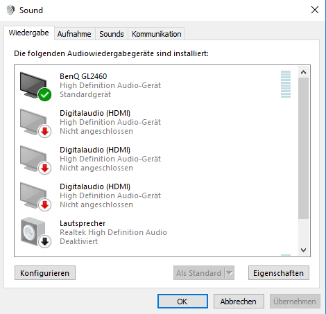

Moin.
Seit einiger Zeit nutze ich einen Benq GL2460. An sich bin ich zufrieden, allerdings habe ich ein wiederkehrendes Problem: die eingebauten Lautsprecher werden alle paar Tage (von Windows?) wieder aktiviert und die Standard-Lautsprecher deaktiviert. Jedesmal stelle ich das manuell wieder um, dann geht es ein paar Tage gut, bis der Monitor mir wieder dazwischenfunkt.
Wie kann ich die verbauten Monitor-Lautsprecher dauerhaft zum Schweigen bringen?

Ah! Daran habe ich noch gar nicht gedacht! Jetzt wo du es sagst....
Wobei ich, rein aus der Erinnerung heraus, sagen würde, daß dieses Phänomen auch ohne Zutun von Updates oder anderen Systemeingriffen stattfindet - so alle 4-5 Neustarts (schalte den PC nachts komplett aus).
