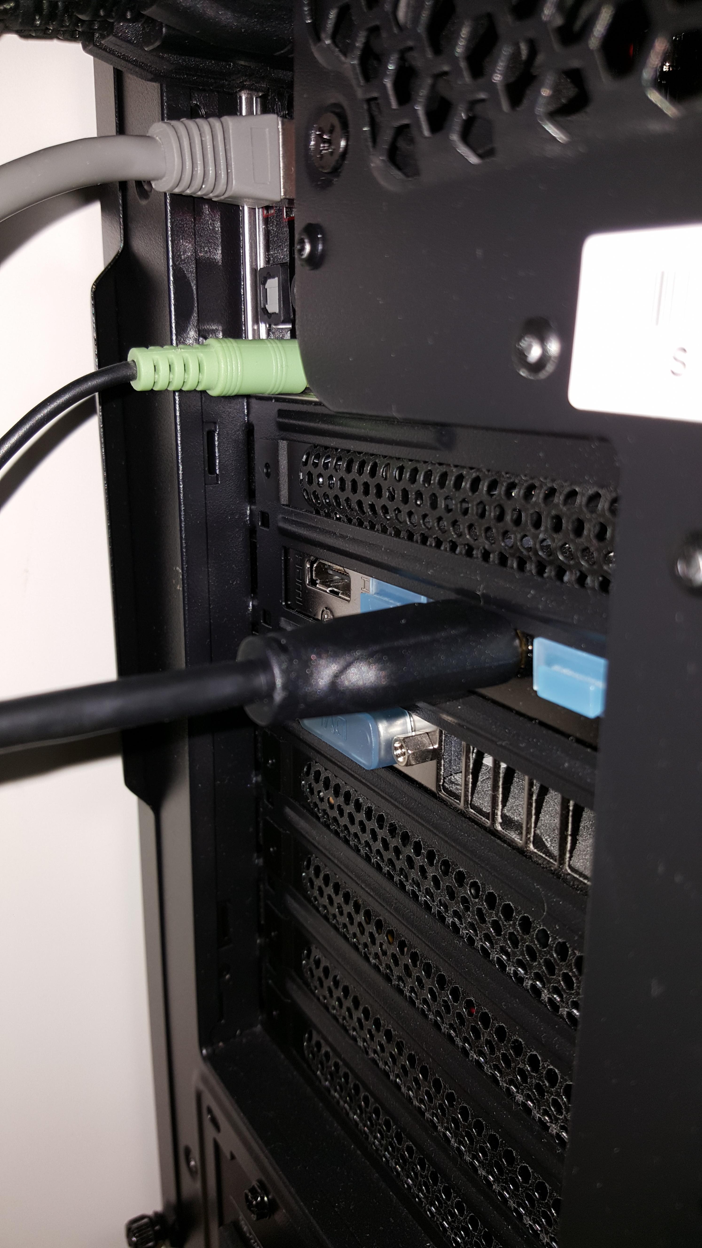

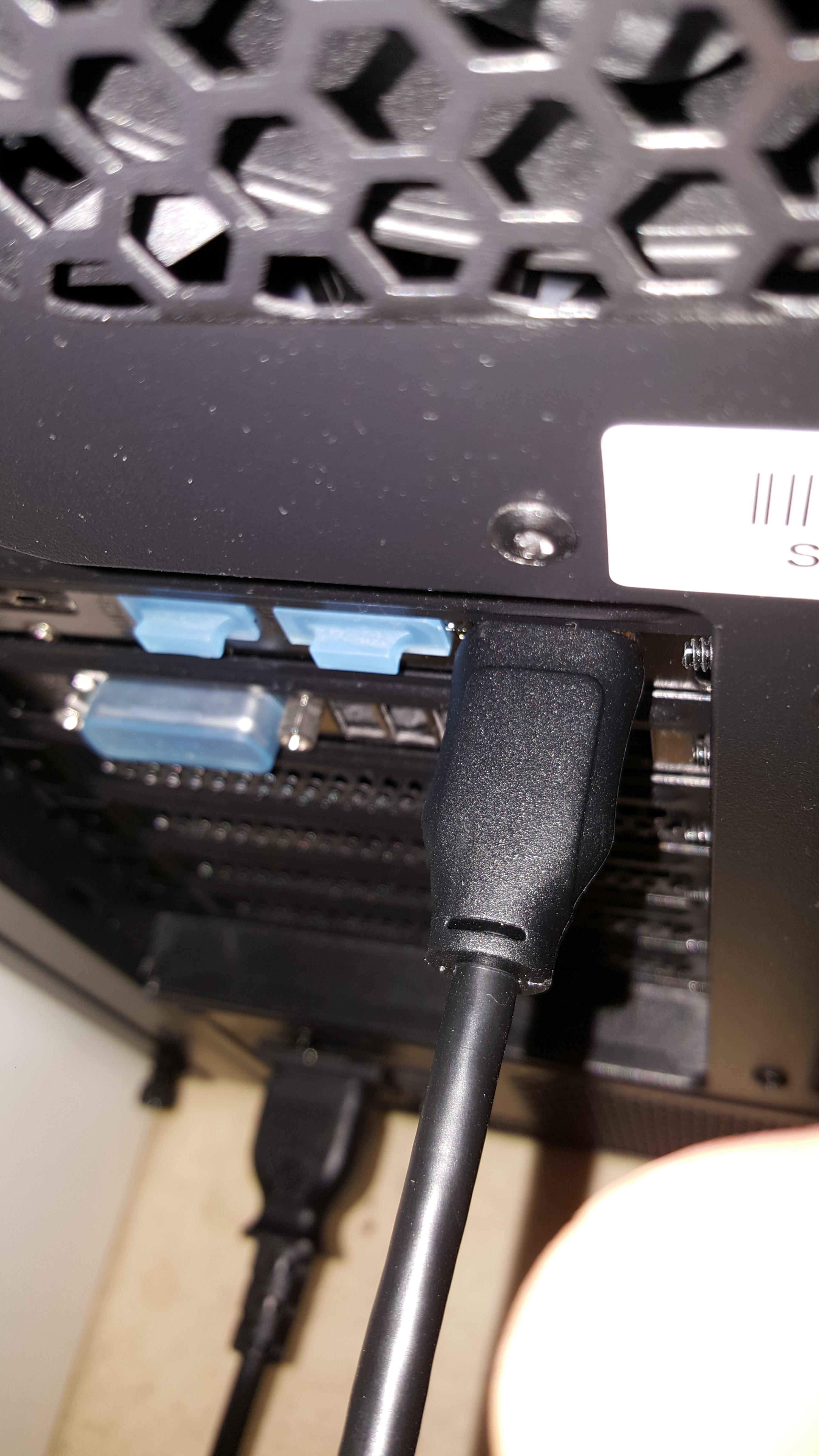

So siehts bei mir an den beiden DP-Anschlüssen der Grafikkarte aus:
1. Anschluss
2. Anschluss
Man sieht, dass das Gehäuse durchaus den Plastikrand des DP-Kabels blockiert. Aber es sieht für mich nach einem normal angeschlossenen Kabel aus. Könnte das wirklich der Grund sein?
