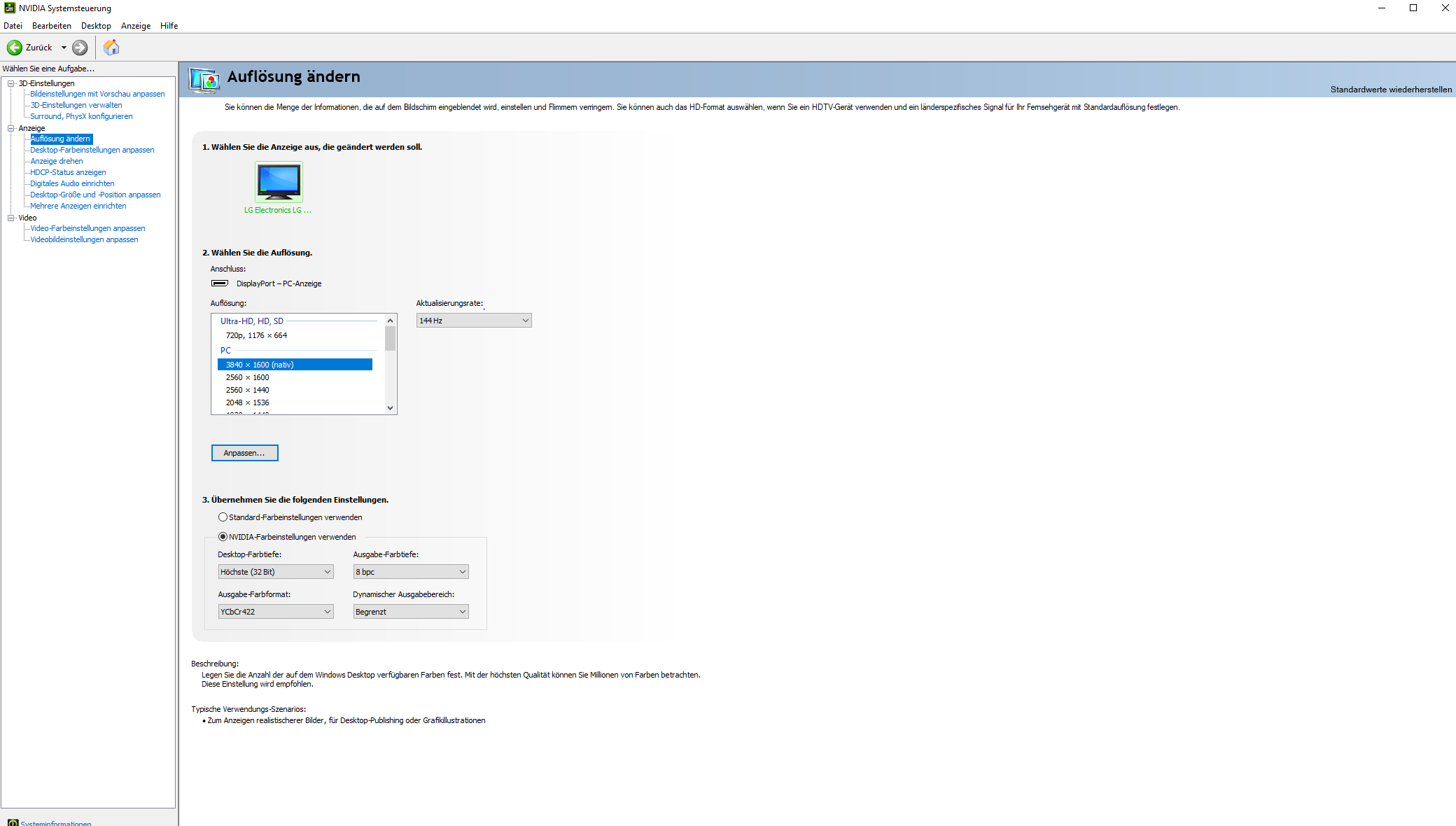

Verbunden via USB-C - Hier geht die volle Auflösung mit 144hz --> G-sync sehe ich im Nvidia-Panel nirgends zum Aktivieren (so wie aufm Desktop bei mir - Aktuell wieder ne NV Karte drinnen!).

HDMI geht nur 3840x1600 @ 75hz.
Hab ein Ultra High Speed HDMI Kabel verwendet.

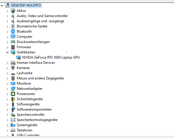

Solange Optimus wirklich bei den Geräten deaktiviert ist (es darf nur die Nvidia GPU im Gerätemanager stehen!), sollte G-Sync via Typ C + DP bzw Thunderbolt funktionieren.

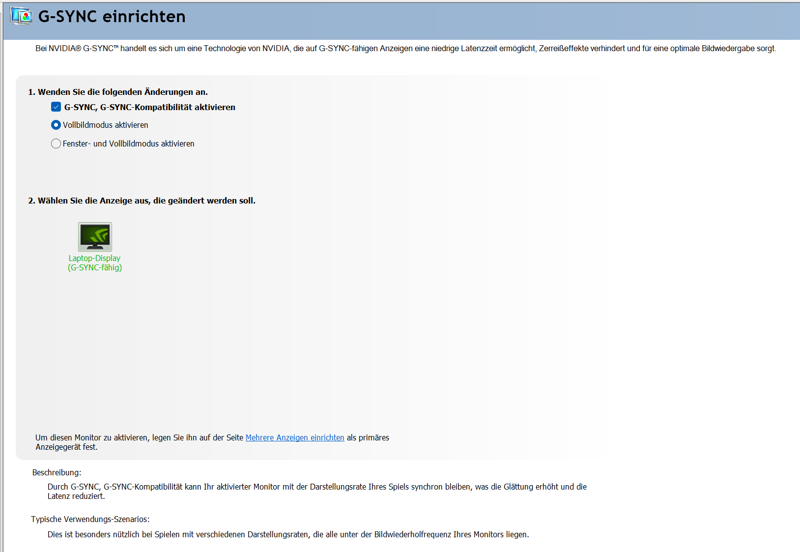

So siehts z.B. bei meinem GT73VR aus, da läuft G-Sync auf dem internen Display:

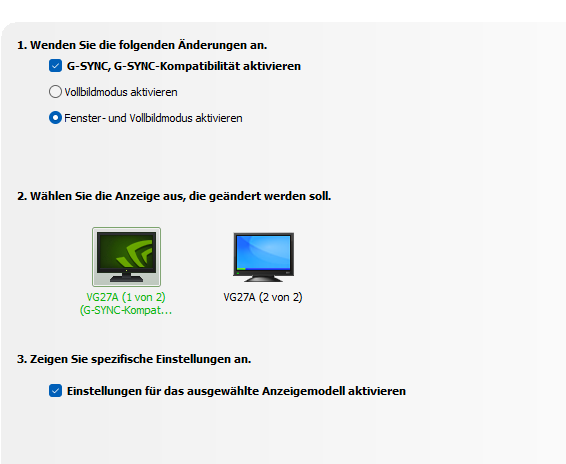

Kurze Korrektur meinerseits:
Bildschirm 1 ist via USB-C auf DP verbunden und Bildschirm zwei via HDMI. Ich hatte darauf geschlossen, da dieser mir auch im Control Panel entsprechend im Reiter "G-SYNC einrichten" angezeigt wird, dass ich diesen dann auch auswählen kann.
Also absolut korrekt was @iTzZent geschrieben hat... G-Sync geht nur via DP. Sorry!
