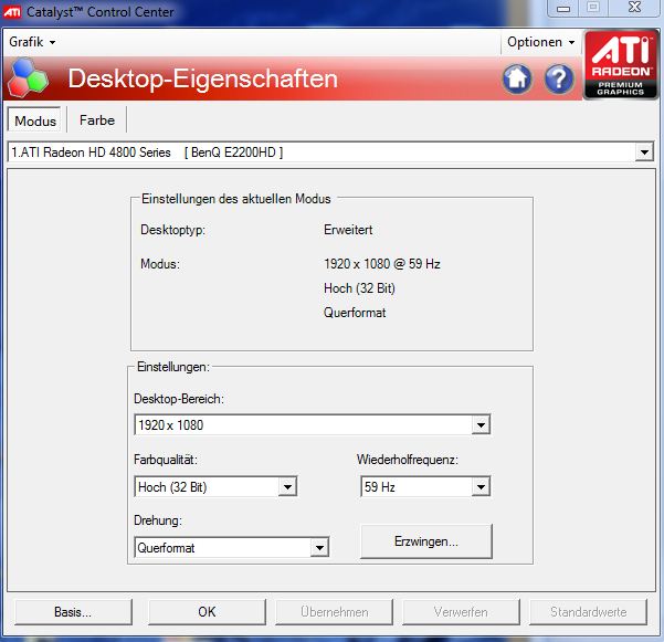

Seit ein paar Tagen fängt mein Monitor immer wenn er ein Bild zeigt an zu piepen. Hoch, stöhrend... wie ich mir Tinitus vorstelle.
Ich hab nach etwas googeln gesehen das es wohlmöglich an der Bildwiederholfreq. liegt aber runter -/ hochdrehen haben nicht geholfen. Auch die Auflösung hab ich eins nach unten gesetzt und er piept weiter (evtl in ner andren Tonlage).
Was heißt das nun für mich? Kann man das beheben? Draufhauen? Oder schonmal nen Neuen bestellen?
Im Anhang ein paar Daten
Gruß
Sumit

Ich frag mich auch warum bei mir 59 Hz eingestellt sind... war automatisch. Alles drunte rund drüber sieht bescheiden aus.
