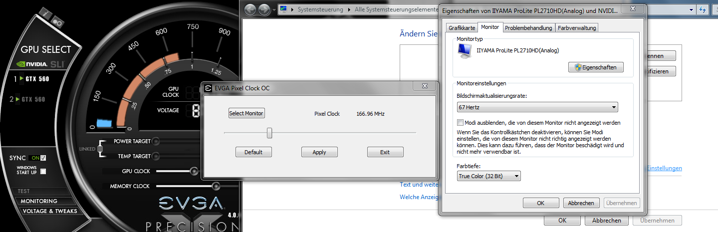

Mein LG W2442PA habe ich gestern auf 70 Hz gebracht, was jedoch ein unschönes Fiepgeräusch mit sich brachte. Auf 67 Hz ist dagegen jegliches Geräusch verschwunden, selbst das nur mit angelegtem Kopf hörbare Betriebsgeräusch, welches bei 60 Hz auftrat, ist jetzt weg.

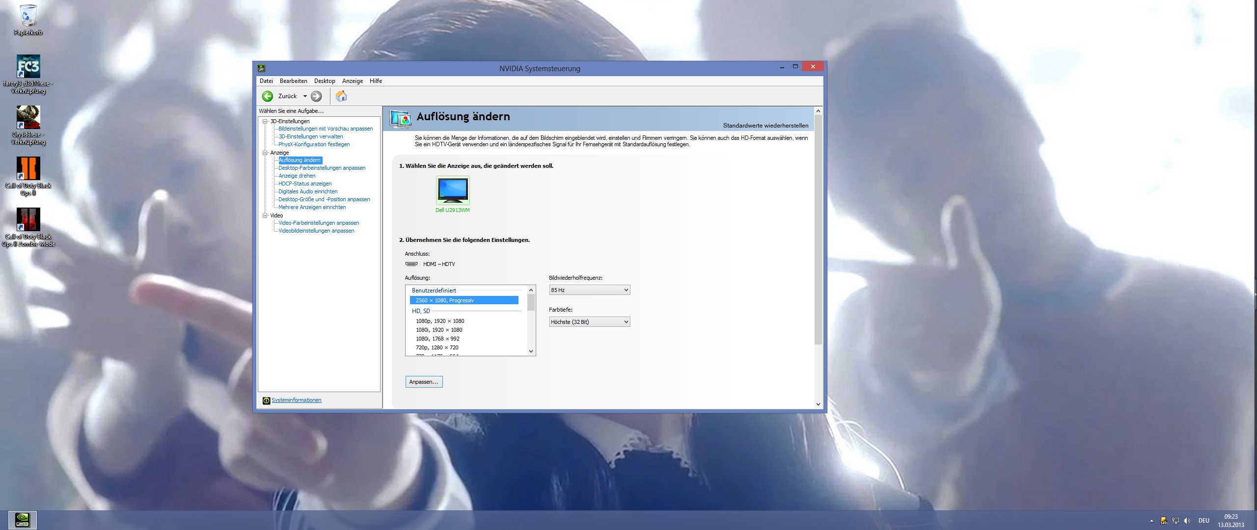

Nach dem ich den Test zur Titan gelesen hab, hab ich das jetzt zu Hause auch mal ausprobiert mit "Übertakten".
Leider bekomme ich nicht so schön die HZ im Tool angezeigt :(
Muss das immer ausprobieren und dann ist die HZ in Der Auswahl bei Windows dabei.
