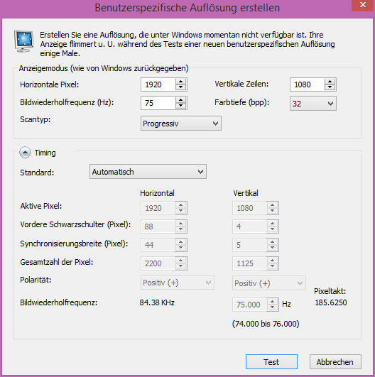

Die Polarität muss man manchmal ändern, bei meinem Fall geht es mit +- nicht (maximal 67Hz) aber mit ++ komme ich auf maximal 75 und es läuft.
Der Nvidia Treiber selbst funktioniert da genauso, +- nur 67Hz maximal, wie gesagt die Polarität ist wichtig...
Ich habe in meinem Falle nur (CRU - da einfacher) LCD Reduced ausgewählt 1920x1080 @ 75Hz ++

Mehr als die Bildwiederholfrequenz habe ich nicht verändert.

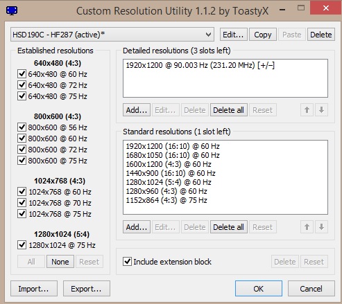

Kann mir mal jmd. verraten, ob mein Monitor nun wirklich auf 90 Hz läuft?
Das CCC sagt mir "Gemeldete maximale Wiederholfrequenz: 90 Hz" - war vor dem Übertakten auf 75 Hz.
Das Tool, welches ich benutze, sagt mir bei meinen 90 Hz auch "Active".
Benutzen tue ich "Custom Resolution Utility" in der Version 1.1.2 hierher
Kann noch irgendetwas den Monitor drosseln, oder läuft er auf 90 Hz, kann leider noch nicht unterscheiden, ob des bei mir Placebo ist, dass es flüssiger erscheint, oder weil ich vor dem übertakten nie darauf geachtet habe, wie flüssig es ist :/
Den Patch, damit man wohl über den Pixel Clock kommt, habe ich gemacht.

Du könntest im Monitormenü (OSD) selber schauen, da kann man sich in der Regel auch Auflösung und Hz anzeigen lassen.
Wenn deine Games auch mit den Desktopeinstellungen laufen, nimm nen Spiel, bei dem deine Hardware mehr als 90 Frames schafft, und lass die ingame FPS anzeigen, bei aktivem VSync, dann solltest du es auch sehen :)
Im OSD steht des leider nicht, das mit dem v-sync ist eine gute Idee, ich hatte eher gedacht, dass die Programmierer eher 60hz als Standard sehen, anstatt die wiederholrate auszulesen.
