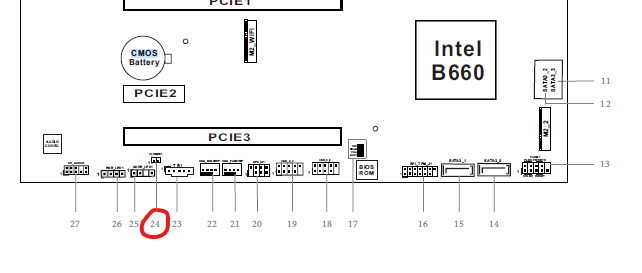

Auch mal einen CMOS per Jumper machen:
Wenn kein Jumper da ist, Büroklammer oder Schraubendreher sollte auch gehen.

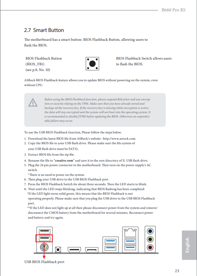

Haben wir alles gemacht, 8 mal BIOS-reset und start, leider bleibt die D-RAM Lampe rot. Wir wissen auch schon, wie man den BIOS updatet, Leider geht das meines Wissens nach nicht ohne Monitor?!
Doch, einen Monitor braucht man dazu nicht. Mit der USB Flash-Funktion kann ein BIOS ohne CPU, RAM und GraKa aufgespielt werden und somit muss auch kein Bild ausgegeben werden.
Wenn es auch mit dem aktuellen BIOS nicht booten sollte, würde ich beim Händler anfragen, ob das Board getauscht werden kann. Soweit ich das mitkriege, hat MSI bisher wohl die wenigsten Probleme mit LGA 1700, gefolgt von Asus und Gigabyte. AsRock kA, kauft wohl kaum jemand...:rolleyes:

hi-tech schrieb:
Oben wurde es doch von @DaLexy gepostet.
Hier nochmal auf deutsch. Da muss nur ein ATX Power Kabel angeschlossen sein und man braucht noch ein laufenden Rechner um den Stick zu machen.
https://www.asrock.com/support/faq.de.asp?id=447
Da das MB nicht mit dem RAM kompatibel ist und auch keinen BIOS Flashback Switch hat (funktioniert nur über F2 und dann Menü Auswahl - und da kommen wir ja nicht hin...) haben wir es zurück gesendet.
https://www.asrock.com/support/BIOSIG.asp?cat=BIOS9
Dir trotzdem tausend Dank für den unermüdlichen Support 😇
