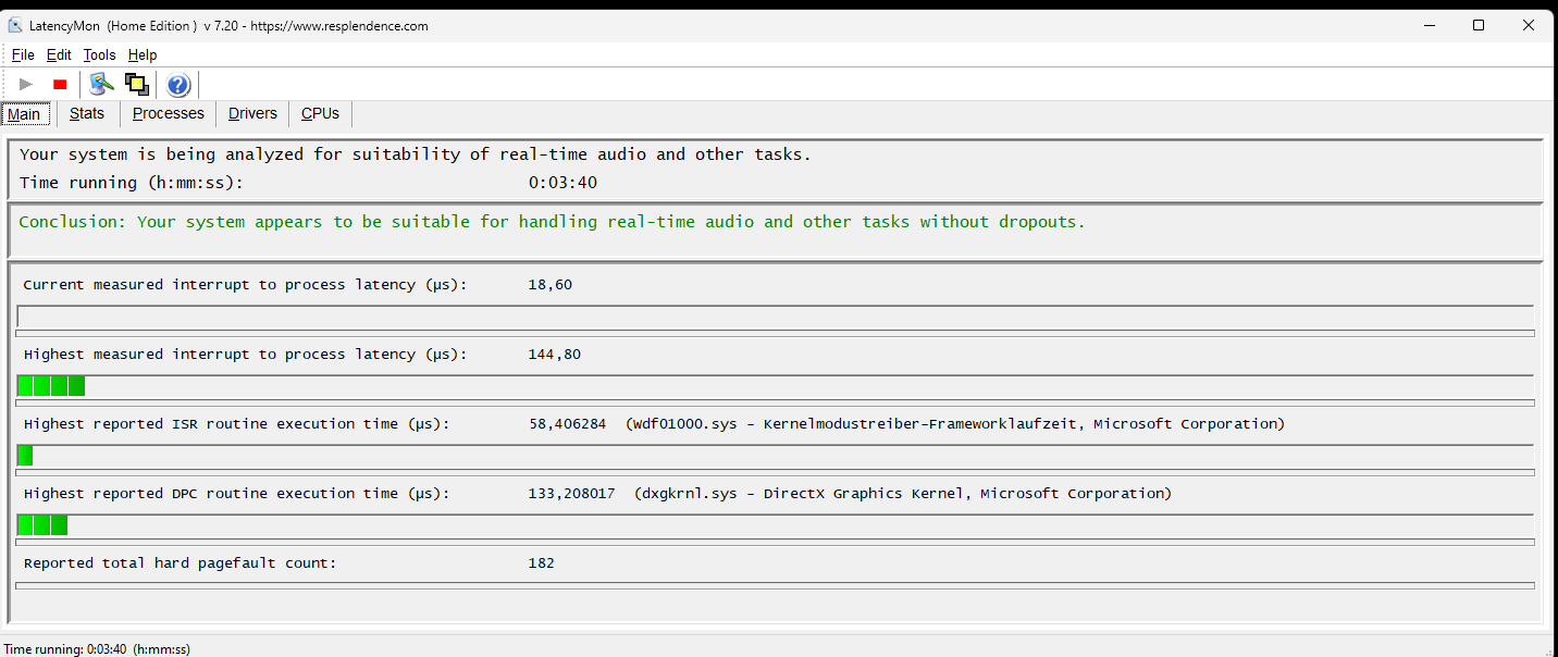

So ungefähr, würde ich meinen, sieht es aus, wenn alles im Rahmen ist:
Bei 'nem Treffer könnteste noch mit der gut funktionierenden 2080s gegentesten, ob dann die Werte wieder gut sind.
Dann hätteste zwar immer noch keine Lösung ausser dem Debloatversuch, wüsstest aber schonmal rel. sicher, daß die Kombo aus der der 4080 und dem installierten Treiber latenzmaessig noch nicht so richtig will.

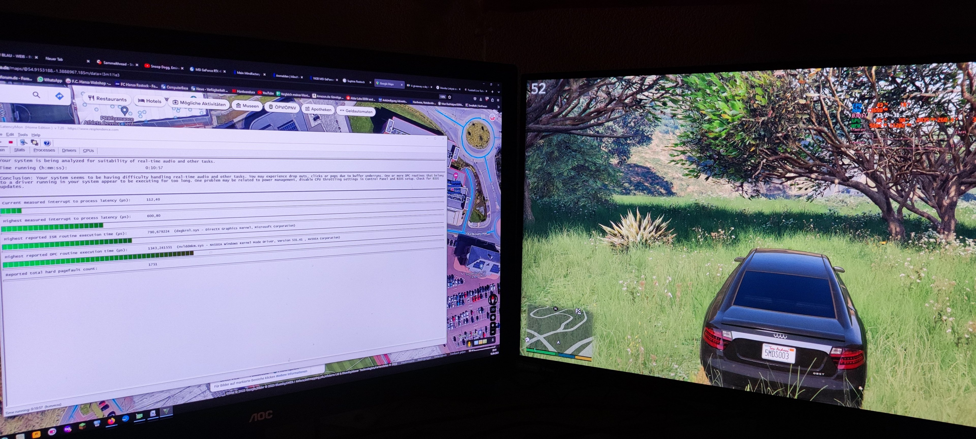

Handybild, damit man auch die Hz-Anzeige vom Monitor sieht. Da kriegt der gerade kein LFC hin und flackert, bei 33FPS, zeigt sogar meistens 165Hz an und nicht 52. Current schwankt die ganze Zeit. 9 war der geringste Wert etwa, 949 der maximale, der mittlerweile auch in der 2. Zeile steht.
Edit:
VRR hat wohl doch funktioniert. Bin mit dem Auto vor und zückgefahren. Dann von 165 auf 180Hz gestellt und das Bewegtbild war genauso funktionierend, jedoch ohne Geflacker und die Zahl war im 60er-Bereich, auch kurz im 90er, da hat LFC funktioniert und verdoppelt und verdreifachte Hz angezeigt. wieder zurück auf 165Hz und der Wert blieb auch so stehen, Bewegtbild aber wieder ok und ebenso kein Geflacker. Current weiter schwankend.

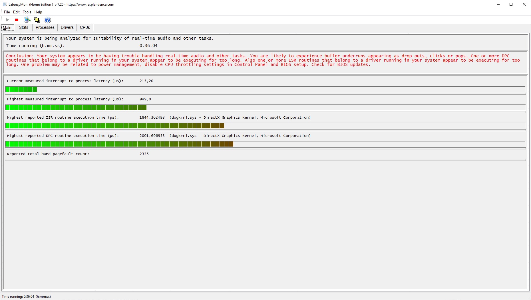

Highest measured interrupt ......: 949
Highest reported ISR ...: 1110,085319, dxkrnl.sys
Highest reportet DPC ....: 1816,741828, nvlddmkm.sys
siehste selbst, die dicken roten Balken und den Text oben. wie angekündigt :-)
