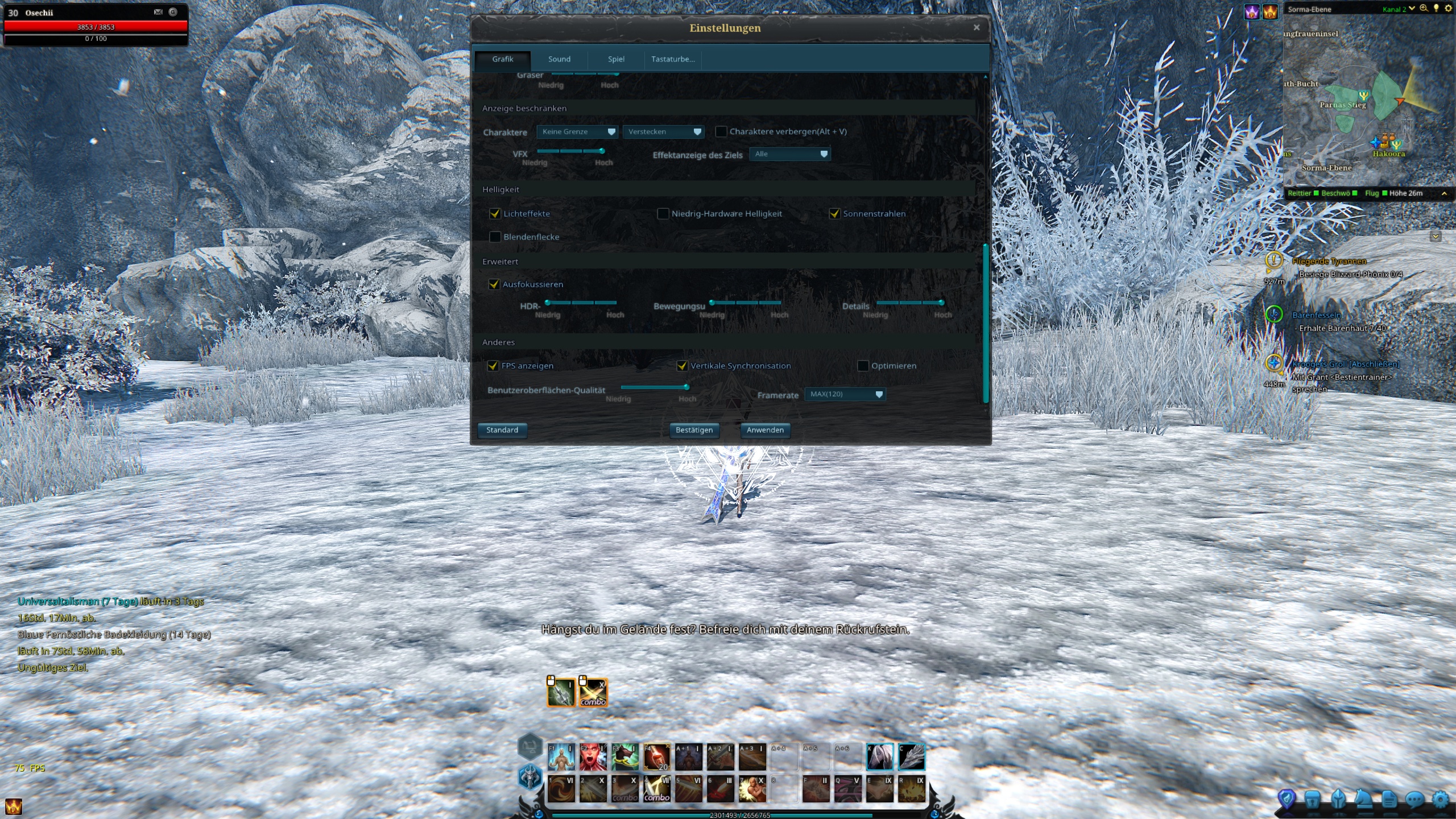

ich hab jetzt mal ein bisschen rumprobiert, er zeigt war 80 frames an, das wird bei meinem monitor nicht angezeigt. was aber angezeigt werden kann ist bei mir 75 hz. das fand ich ganz einfach im spiel mit vsync raus. ab 80hz pendelte v sync zurück auf 60 fps, aber ab 75 hz blieb es bei v sync bei 75 hz. also funktioniert es anscheinend und es sind immerhin 15 fps mehr! also 15 hz. ich lass die einstellung mal so, es kam mir schon flüssiger vor, ein dirrekter vergleich wär natürlich besser..

ab 80hz zeigt der bei mir unter eingeschaften von dell u2515 (mein monitor) auch an das es zu riskant ist und ich den haken aktivieren soll."modi ausblenden, die vom monitor nicht angezeigt werden können" das kommt bei 75hz aber nicht. und 75 hz kann jeder monitor anzeigen, da wenn man die auflösung runterschraubt, zb bei dem 1980x1020 monitor, auf 1240x720 runterschraubt kann man automatisch ohne diesen OC auf 75 hz umstellen. also gibt es da keine limitierung was das angeht.
