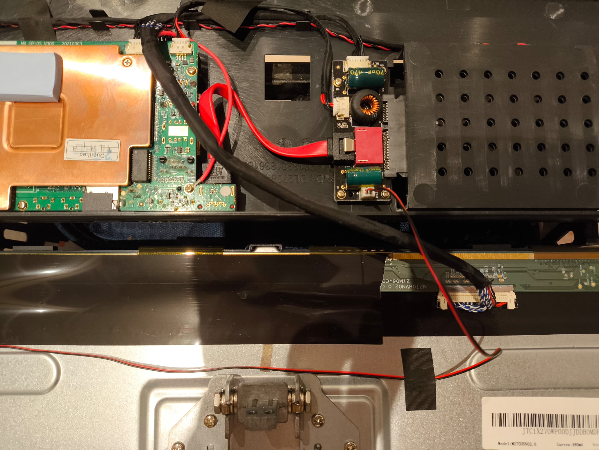

Hallo, mein All-in-One PC sagt keinen Mucks mehr. Anschluss per HDMI-Kabel an einen Laptop und einen Fernseher mit HDMI Anschluss brachte nichts. Ich möchte den Monitor jetzt einmal testen indem ich ihn vom PC trenne. Ich habe den PC schon einmal aufgeschraubt und einem Anschluss gefunden. siehe Anhang. Wie kann ich damit einen HDMI Stecker oder was auch immer verbinden?
R mir neu das man da intern irgendwas mit HDMI anschließen könnte.
Findet sich irgendwo so ein Anschluss?
Willkommen im Forum,
das wird sehr wahrscheinlich ein Displayanschluss sein wie er in Laptops verwendet wird,
Problem: davon gibts 2-3 verschiedene, das ist von den Bildern nicht eindeutig zu erkennen.
Gibts als 30pin, 40pin, und der STM Aufdruck lässt auf STM32 befürchten.
Das ist erstmal alles nicht HDMI kompatibel.
Für 30pin und 40pin habe ich Converter gefunden. z.b.
https://www.amazon.de/Controller-Board-Treiber-1920x1080-Bildschirm/dp/B06WVMPWHP?th=1
(Das ist explizit keine Kaufempfehlung! nur als Beispiel "sowas gibts"). Für STM32 habe ich nichts gefunden.
Das Vorhaben wird also sehr wahrscheinlich nichts.

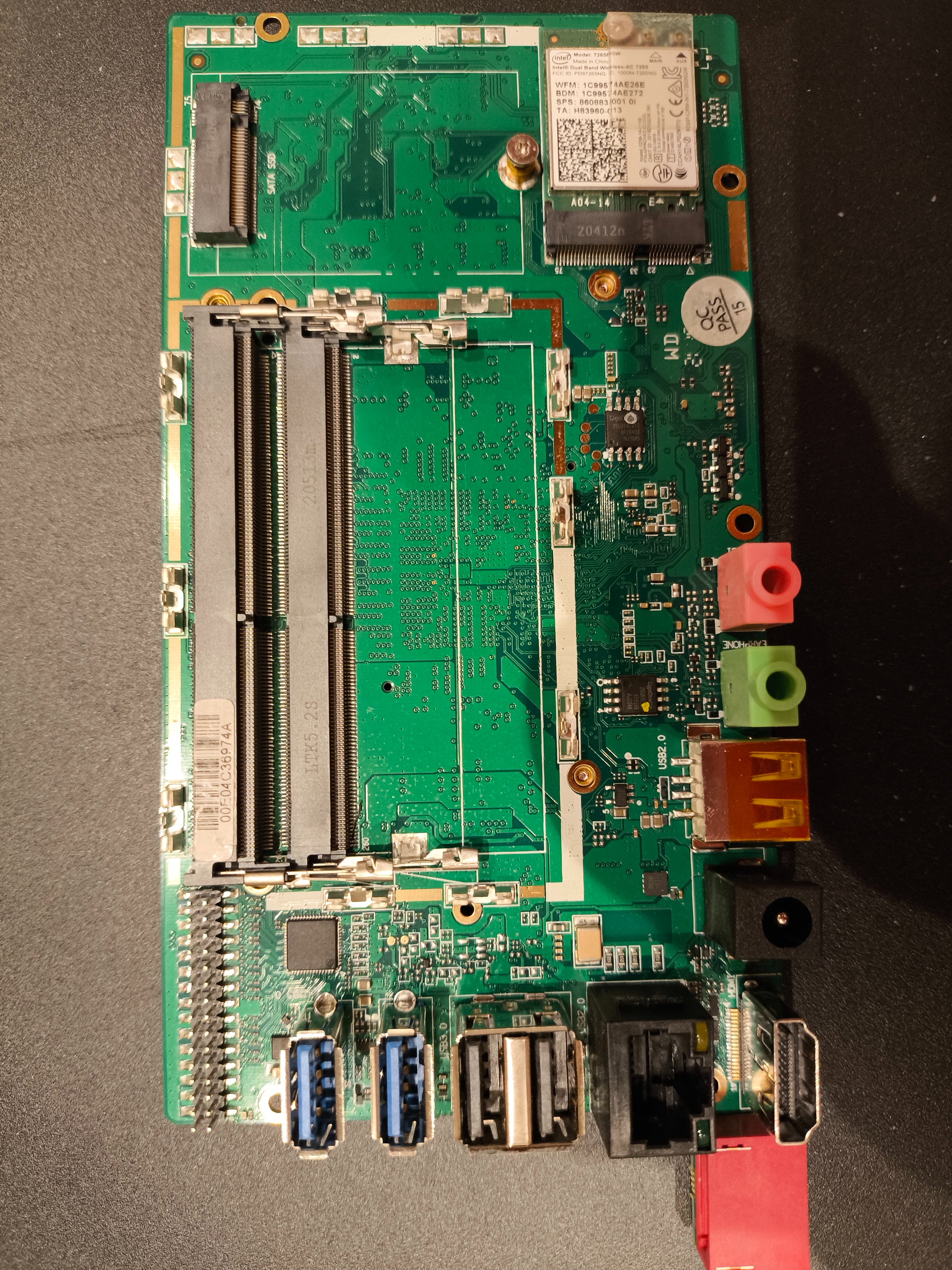

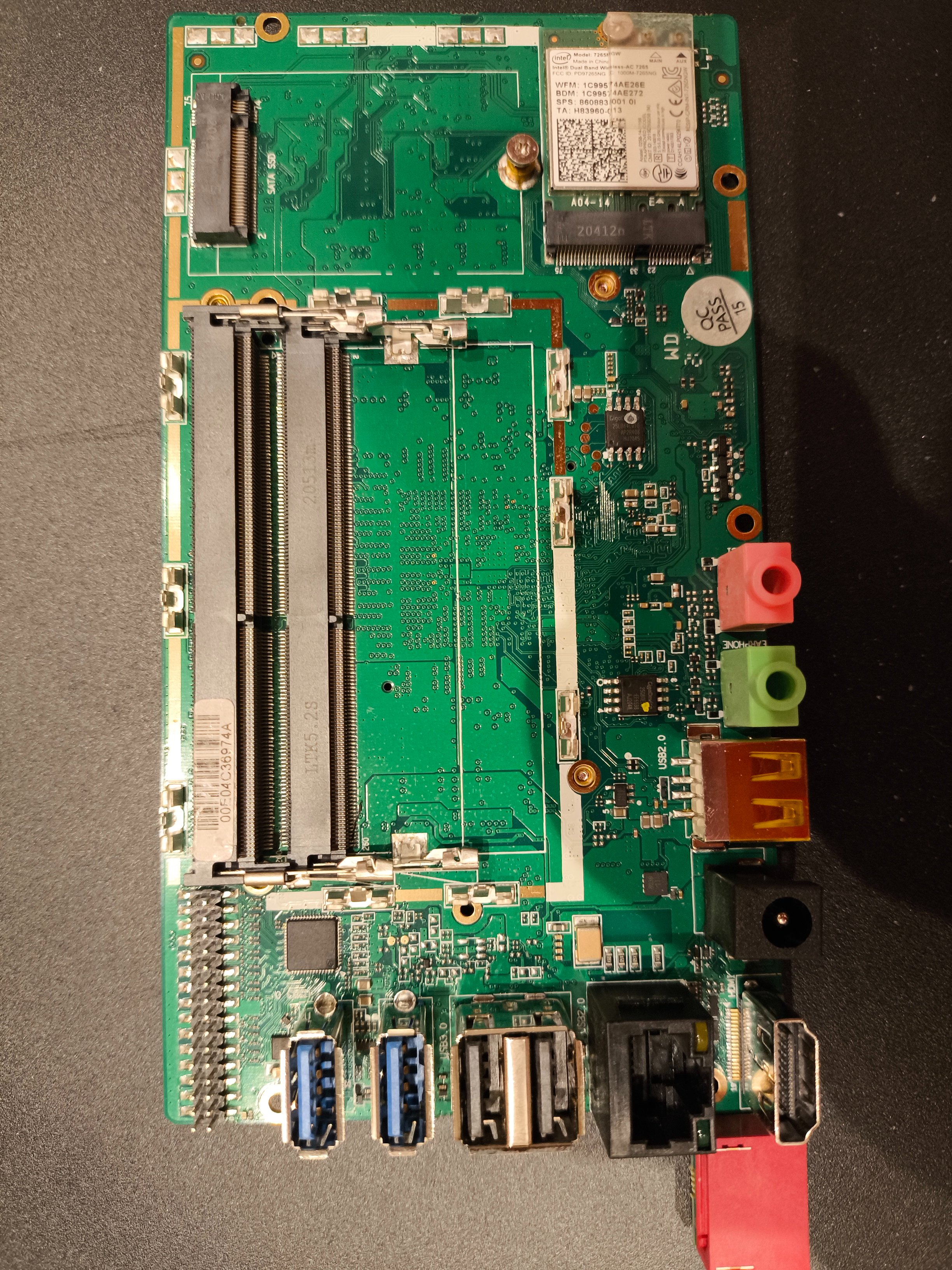

Nachdem ich mir denoffenen Pc noch einmal genauer angesehen habe, scheint es mir beinahe besser das Mainboard auszutauschen. Habe es jetzt auch schon gelöst, ich weiß aber nicht nach was ich jetzt suchen muß. Bei meinem alten Desktop-PC hatte ich immer verschieden Mainboard Formate, die in mein Gehäuse passten oder nicht. Hier habe ich aber jetzt keine Ahnung
Bei solchen Geräten gibts immer genau das eine Mainboard zum Gerät.
Im Prinzip kannst du dir nur gleiche Geräte bei Ebay und co zusammen suchen, die einen ganz anderen Defekt haben und dann aus 2 ein Gerät machen. Bei Makrengeräten von großen Serien kann man mit sowas Glück haben. Mit Noname Geräten würde ich mir auf Grund mangelnder Masse keine Hoffnung machen.
