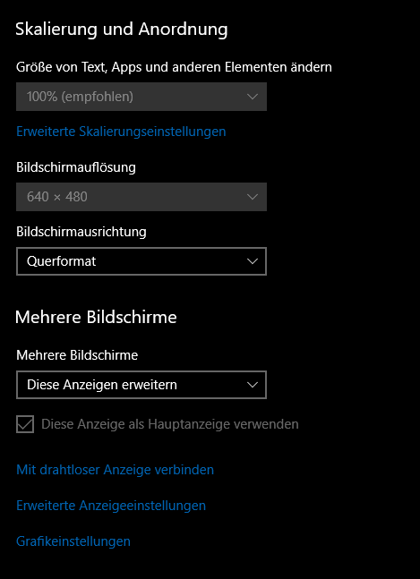

seit heute morgen bleibt mein einer Monitor AOC G2460PF schwarz (davor hat er funktioniert). Ich hatte keine Updates gemacht oder Einstellungen geändert etc.
Das komische ist es kommt nicht "kein signal". Bei Windows Anzeigeeinstellungen geschaut und da taucht er mit völlig falschen Werten auf, die sich aber auch nicht änder lassen (s. Bilder). Die dortige Auflösung unterstützt der Monitor gar nicht und bleibt deswegen wahrscheinlich schwarz. Auch über erweiterte Anzeigeeinstellung bleiben alle relevanten Felder grau.
GPU (Radeon R9 390) und Windows Updates sowie diverse Neustarts, Stecker rein raus usw. haben keine Wirkung gezeigt.
Das einzige, wie ich ihm zum Laufen bekomme, ist über DVI (statt DP). Solange ich ihn gleichzeitig noch per DP angeschlossen habe wird er dabei sogar 2mal erkannt (einmal richtig über DVI und einmal verbugt über DP nur in den Anzeigeeinstelllungen zu sehen).

Aber über DVI funktioniert er doch. 2. Monitor geht auch. Also kann doch eig weder Monitor noch GPU defekt sein? Höchstens die DP-Schnittstelle und die 390 hat nur einen DP. Das kann ich also leider nicht testen.
Ich treib mal ein HDMI-Kabel auf und guck mal wies da aussieht.
Update: Ok über HDMI gehts auch. Scheint also irgendein Problem bei DP zu geben. Dann versuch ich das bei Gelegenheit mal mit nem anderen DP-Kabel.
