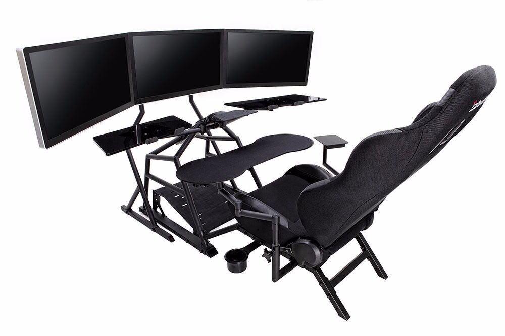

Naja, in der Regel wird der Stuhl auf einem Boden stehen. Vielleicht mit einer schicken Kunststoffschutzmatte auf dem Plastik-Laminat/PVC...Dazu ein paar Polyesterklamotten, etwas Reibung und feinste Heizungsluft mit unter 50% Luftfeuchtigkeit...die individuelle Situation kennt nur der TE.
In meinem Fall bin ich da beim Aufstehen schön an den Metallständer meiner Display-Phalanx gekommen bzw. das Sitzgestänge hatte einen physischen Kontakt zum Display-Ständer auch beim "Sitzen". Wenn Dir bei iRacing im Rennen das Display ausgeht, ist man da schon kurz angepisst. ;-) (Abbildung ähnlich!)
