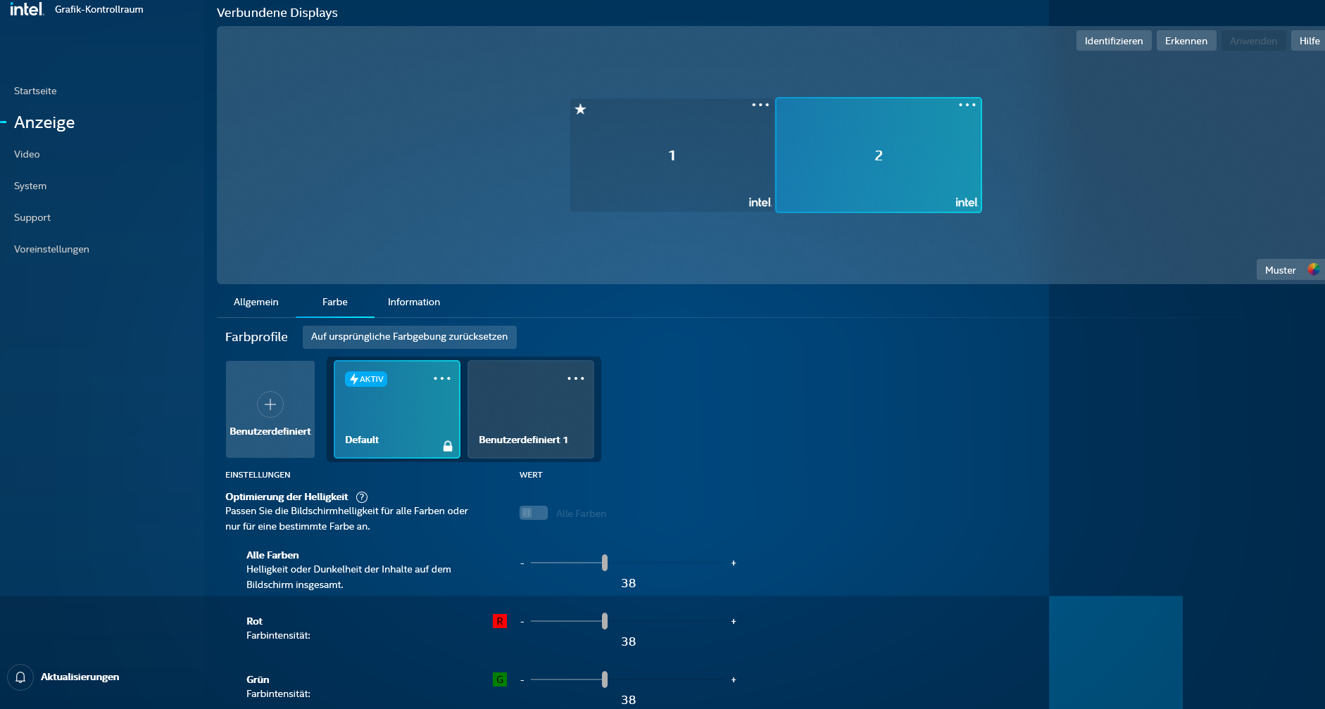

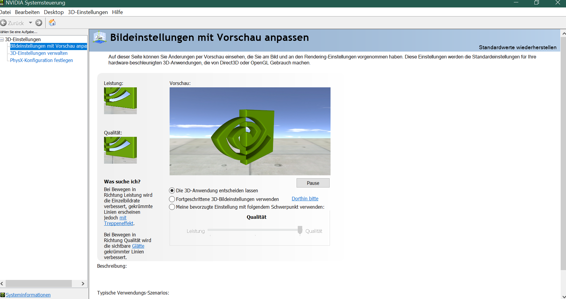

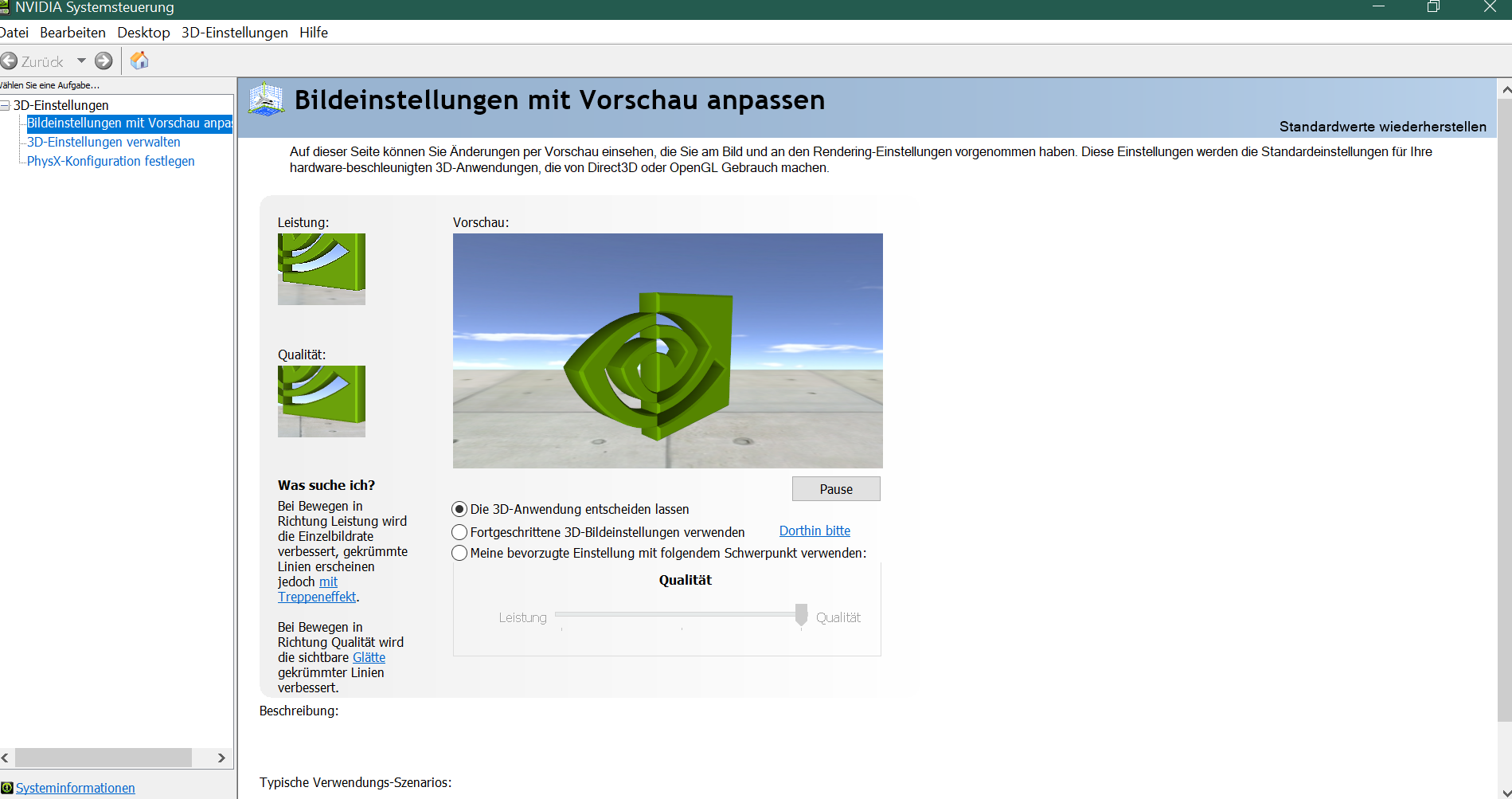

ich habe mir vor ca. einem Monat einen neuen Laptop zugelegt. (ASUS ZenBook UX482) Diesen wollte ich für Adobe Illustrator nutzen. Allerdings wird seit kurzem mein 2. über HDMI angeschlossener Bildschirm sehr trüb und milchig angezeigt. Mit einem anderen Laptop ist die Anzeige wieder normal. An den Einstellungen am Bildschirm selbst liegt es also nicht. Mit anderen Monitoren gibt es das Selbe Problem. Der Bereich "Nvidia Systemsteuerung" lässt leider keinerlei weitere Einstellungsmöglichkeiten als diese angehangenen zu.
Hat hier jemand vielleicht eine Lösung?

Kann es sein, dass die Nvidia Karte nur für 3D Beschleunigung benutzt wird?
Die Monitore werden oft über die iGPU geregelt, im Rechtsklickmenü auf dem Desktop sollte auch ein Intel Grafikmenü erscheinen, da mal rein schauen, ob da HDR oder sonstiges aktiviert ist.

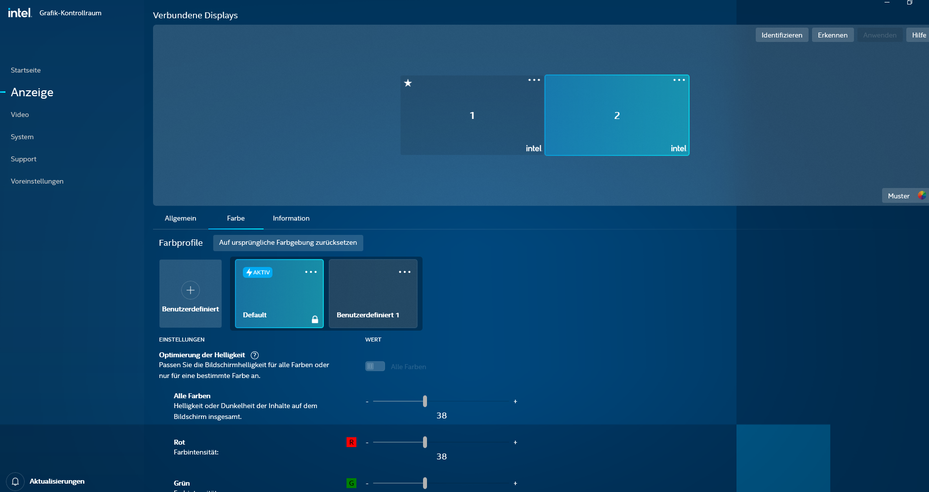

@Malaclypse17 danke, die Intel Einstellungen haben weiter geholfen. Die werden mir zwar nicht direkt mit rechtsklick auf dem Desktop angezeigt aber ich konnte durch kurzes verschieben der RGB Werte (@cvzone) die Helligkeit beim Bildschirm zurückbringen, sodass er jetzt wieder klar angezeigt wird.
Ich hoffe es bleibt erstmal so...Daumen drücken
Reaktionen: TriggerThumb87, Malaclypse17 und windeskælte

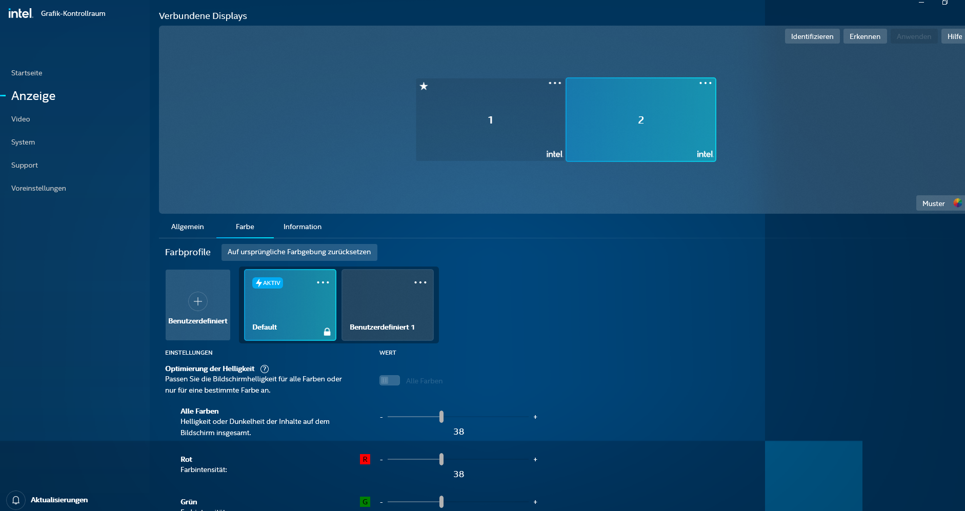

Der RGB-Bereich wird nicht verändert und ist immer gleichbleibend. Auch wenn der Bildschirm trüb ist ändern sich hier keine Werte. Lediglich wenn man im trüben Bildschirm die Werte ändert und dann wieder zurückstellt, wird der Bildschirm wieder klar.
Ich wäre froh über eine langfristige Lösung. Danke :)

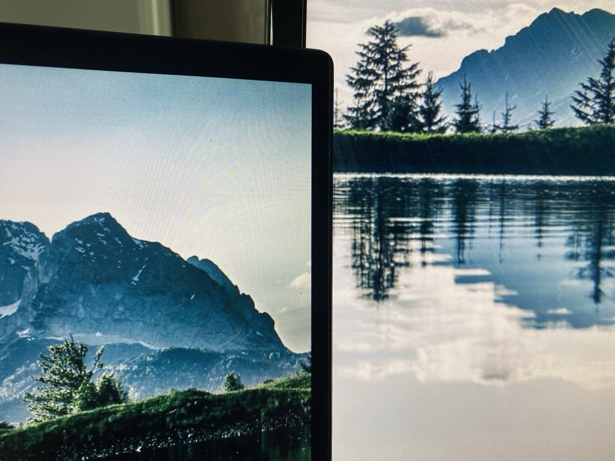

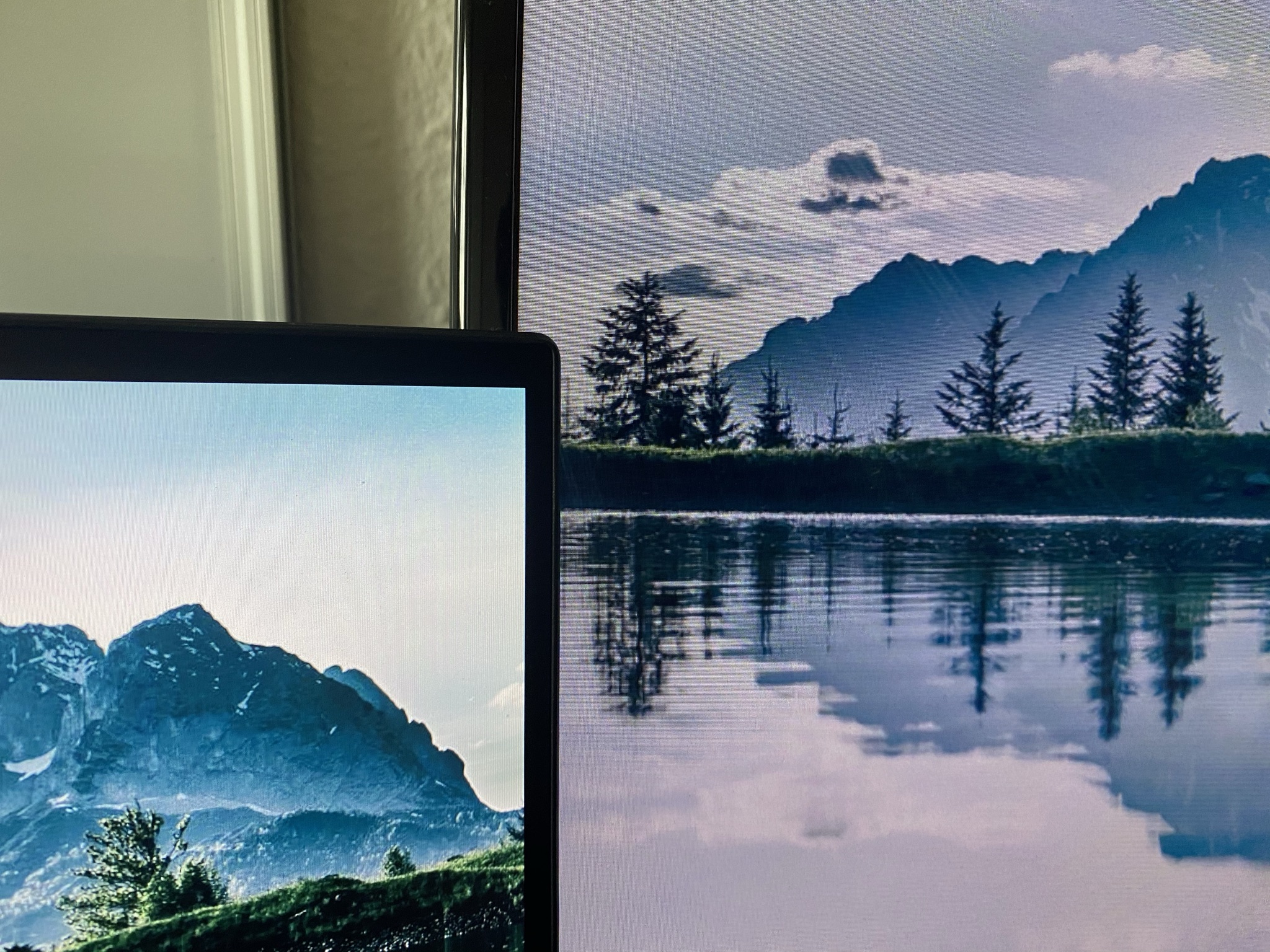

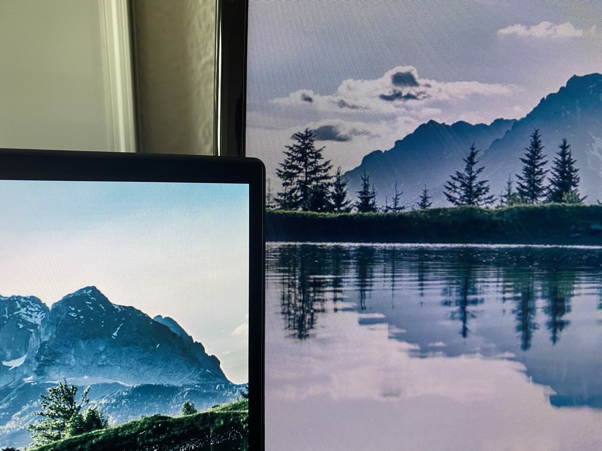

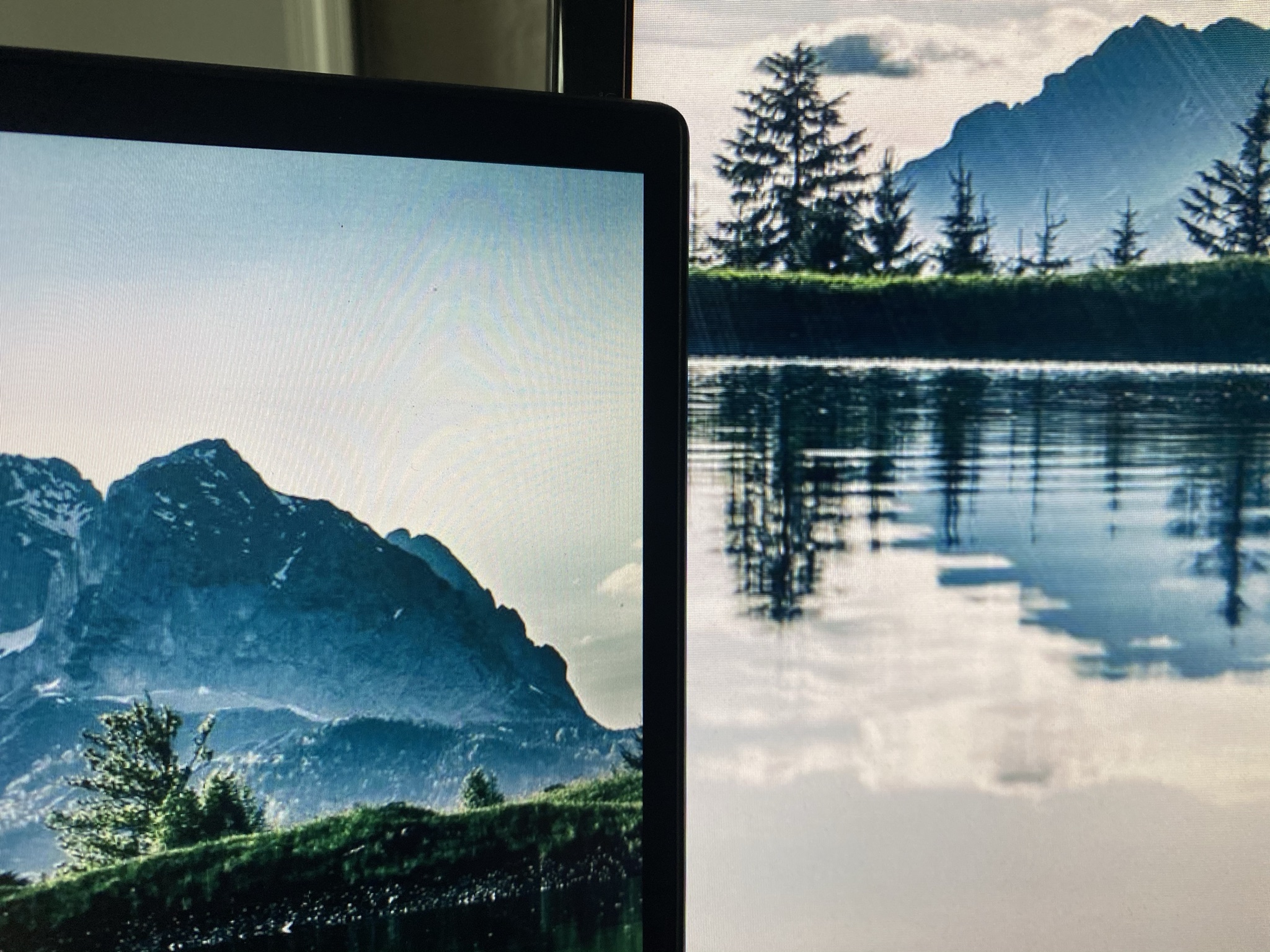

Es wäre hilfreich wenn du ein paar Fotos hochladen würdest, z.B. von der Darstellung auf dem Laptop, auf dem betroffenem Bildschirm, und dem Effekt den du durch das herunterdrehen der Schieberegler erreicht hast. Interessant wäre auch, ob das Problem an anderen Bildschirmen über HDMI auftritt bzw. ob die Darstellung auf dem betroffenem Bildschirm mit anderen Geräten als deinem Laptop korrekt ist. Das würde erst einmal eine bessere Datenlage schaffen.
@pmkrefeld

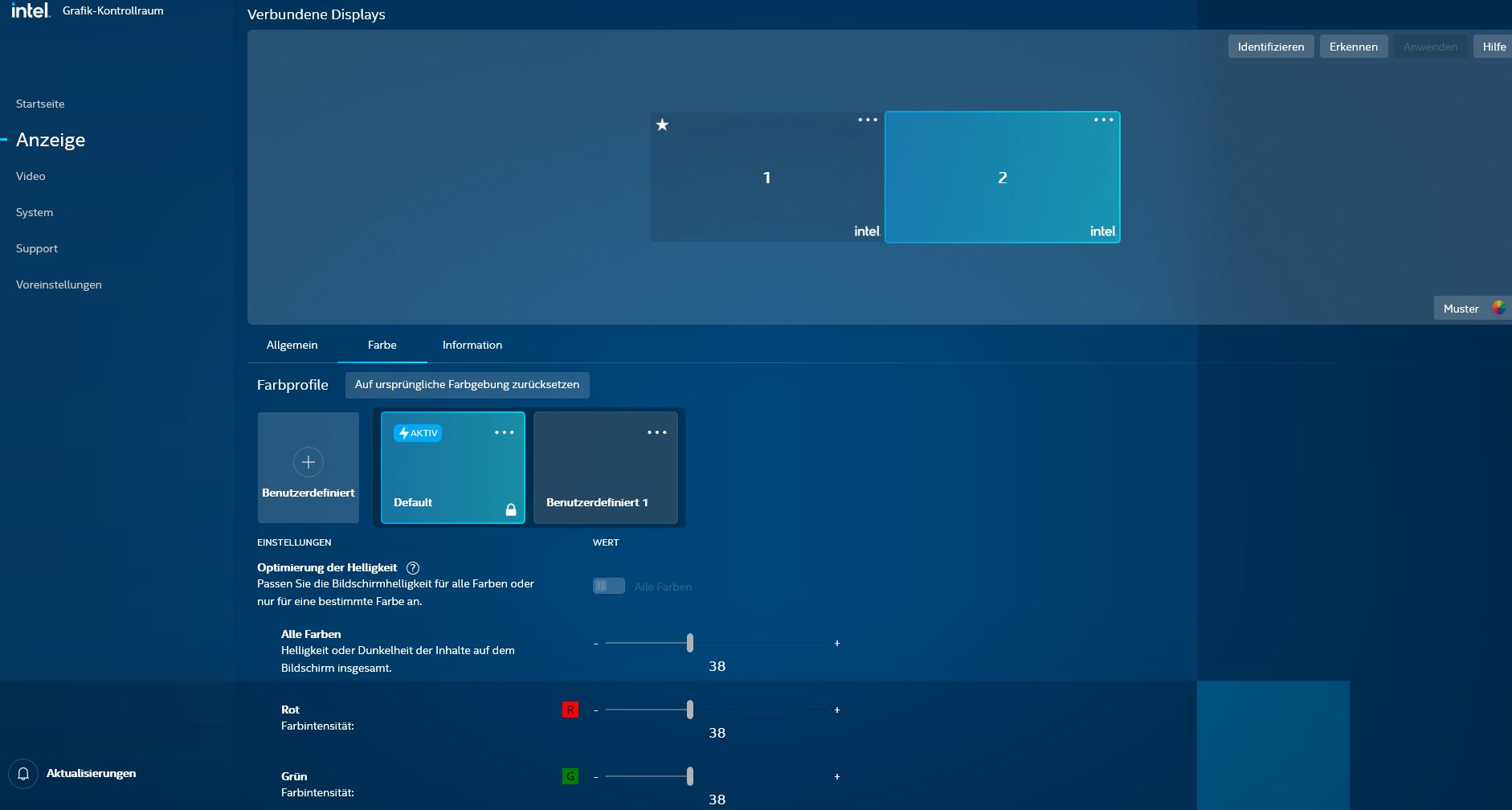

Hier ein paar Fotos zum Vergleich. Links der normale Bildschirm, rechts der mit dem Fehler. Außerdem die Intel Einstellungen im "Grafik-Kontrollraum" Wenn ich von Default auf Benutzerdef. wechsle oder einen der RGB Werte ändere und wieder zurück stelle auf die Ursprungswerte, stellt sich der Bildschirm auf "klar" um.
Hoffe du kannst mir hier Tipps geben.
