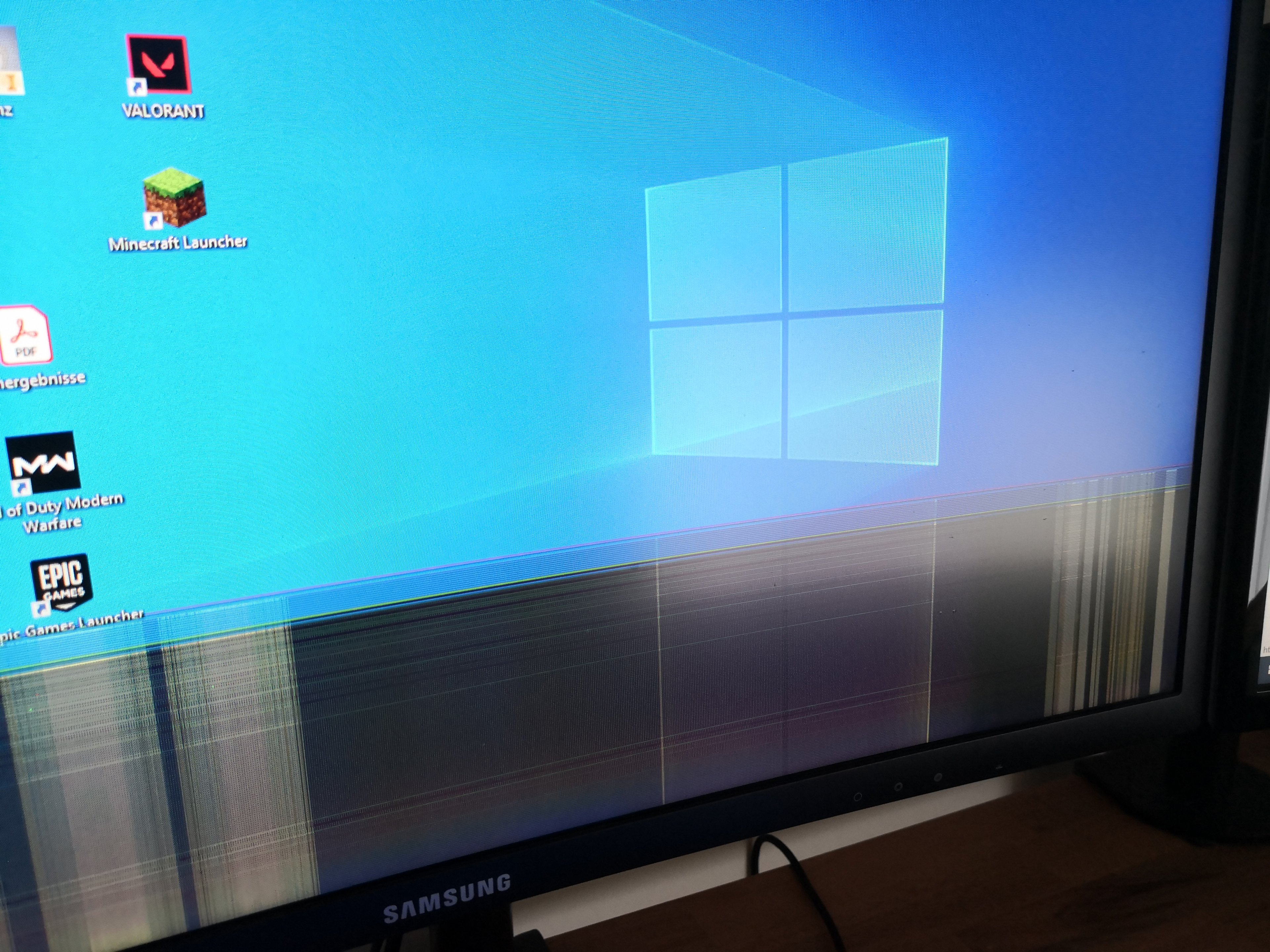

ich habe seit einigen Wochen ein Problem mit meinem Monitor.
Wenn ich den PC hochfahre sind im unteren Drittel massive Bildfehler zu erkennen.
Streifen die von Links nach Rechts führen.
Diese werden im Laufe der Zeit weniger, bis nach 1-2 Minuten dann alles ok ist.
Wenn ich den PC neustarte tritt diese Problematik nicht auf. Es scheint immer nur beim "Kaltstart" zu passieren.
Garantie ist nichtmehr drauf.
Bild versuche ich anzuhängen.
Monitormodell Samsung C24fg73 (im Besitz seit ca. 2,5 Jahren, 144Hz)
2. Monitor ebenfalls Samsung allerdings nur 60 Hz
Vielen Dank vorab
Das sieht mir doch nach Monitor Defekt aus.
Du hast zwei Monitore wie du sagst,
dann ist es doch wohl einfach, um hier ganz sicher zu gehen,
das ganze zu überprüfen, dass es nicht von der Grafikkarte(Treiber) kommt.
Enfach mal Kabel/Anschlüsse, Geräte untereinander tauschen., einfach so.
Grafikkarten Treiber deinstallieren, wie es ohne Treiber aussieht.
Monitor wenn möglich an anderem pc testen.
Mal Im abgesicherten Modus starten.
Ein Live-System starten und schauen wie das Monitorbild aussieht.
Sind die Streifen auch zu erkennen im bios/uefi?
Nur ein paar Ideen um den Fehler etwas einzugrenzen.
ich find's heftig was für respektlos antworten hier teilweise sind, aua, wie auch immer, wal, ich habe wirklich exakt genau das gleiche Problem. gleiche streifen nur bei Kaltstart nur bei einem Monitor. Das ist der einzige Beitrag im ganzen Netz den ich dazu gefunden habe.
Hast du vor 4 Jahren rausgefunden was genaues das Problem war? Ich hab sogar die Hauptplatine des Monitors gewechselt, das hat auch nix gebracht, entweder es liegt an der Grafikkarte, oder an der Schnittstelle der Hauptplatine zum Displaypanel, die ich leider nicht tauschen kann, weil dort alles sehr exakt gelötet ist.
Grüße

Hab meinen Bildschirm entsorgt. Da war nix zu machen glaube ich
