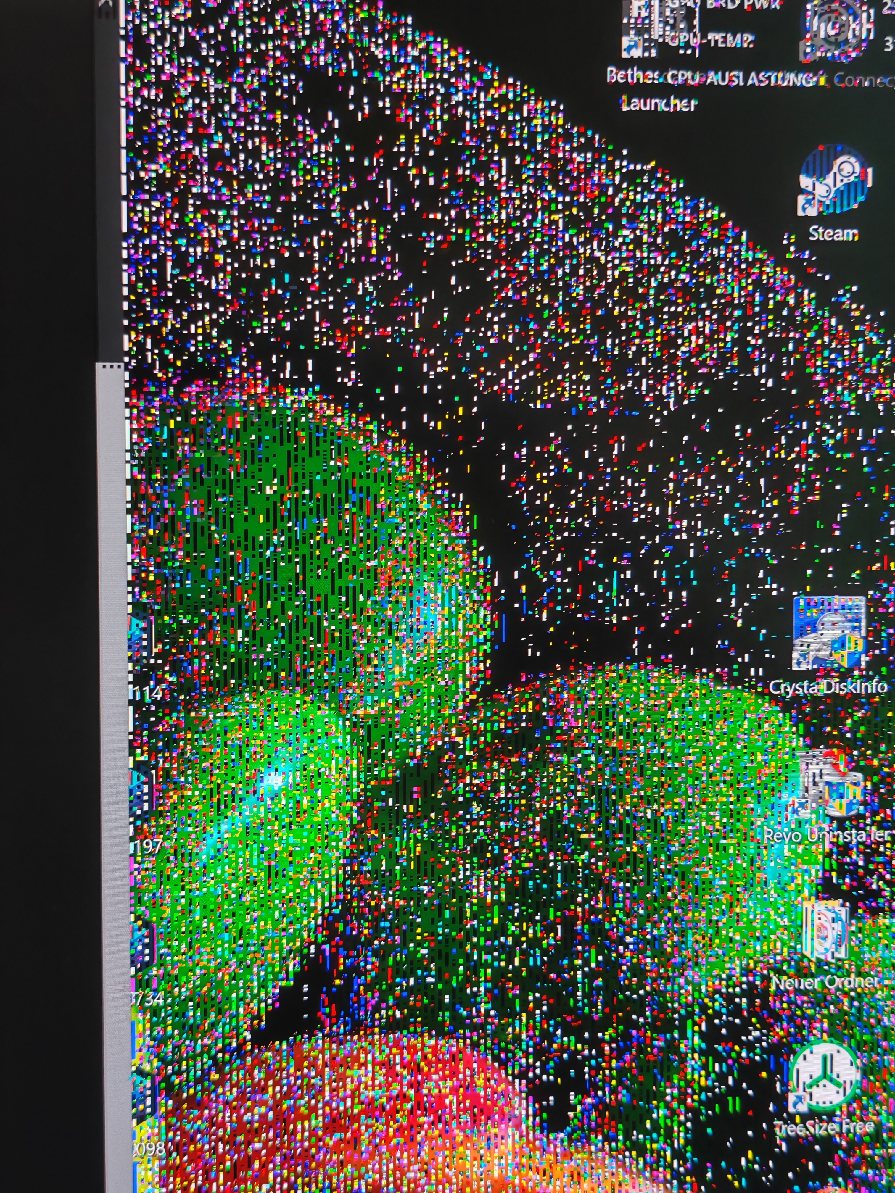

Hallo, meine Graka asus rx 7900 xtx zeigt mir ab und zu eine bunte Pixelshow.
Da flimmert der ganze Bildschirm.
Das passiert nur bei normalen Anwendungen, z.B. Browser offen, und wenn HYPR-RX noch aktiviert ist.
Beim zocken ist es noch nicht passiert.
Ich muss dann immer die Adrennalin aufmachen und von HYPR umschalten auf eine andere Voreinstellung, Qualität oder Standard.
Was kann das sein? Ich hoffe nicht die Grafikkarte.

Treiber neu installiert und alten Treiber restlos deinstalliert. Alle Treiber überprüft.

Sieht nach ner defekten Grafikkarte aus, bzw ein VRAM Defekt der Grafikkarte.

Teste mal ein anderes Monitorkabel. Nur um diese Fehlerquelle auszuschließen.

Das wird mit großer Wahrscheinlichkeit ein Hardwaredefekt sein, VRAM ist nicht unwahrscheinlich. Würde die Karte zurückschicken (RMA) falls möglich.

Ich wäre da nicht so voreilig, wir sollten erst mal alles andere ausschließen, bevor wir einen Hardwaredefekt auf der Karte annehmen.
Ich würde erst mal andere Versionen des Grafikkartentreibers testen, mehrere, auch ältere, die Treiber aber vorher via DDU im Abgesicherten Modus löschen.
Reduziere mal die Bildwiederholungsrate des Bildschirms, schau ob dies hilft.
Teste ein anderes Bildschirmkabel, auch andere Bildschirmausgänge und Bildschirmeingänge.
Teste auch das reduzieren des Vram-Taktes.

Wenn dies nur damit auftritt, riecht es nach einem Treiberfehler.

Karte zeigt Pixelmatsch ausserhalb von Spielen bei aktiviertem Profil im Adrenalin Tool. Pixelmatsch ist weg wenn einfach das Profil gewechselt wird (ohne Neustart!)
Ratschlag Karte ist defekt! Vram! Safe Digger!
Lest ihr vorher überhaupt oder kommt ihr übers Bild angucken nicht hinaus?
Klar, die kann defekt sein, aber da deutet erstmal weniger drauf hin als ein Treiber oder Einstellungsproblem.

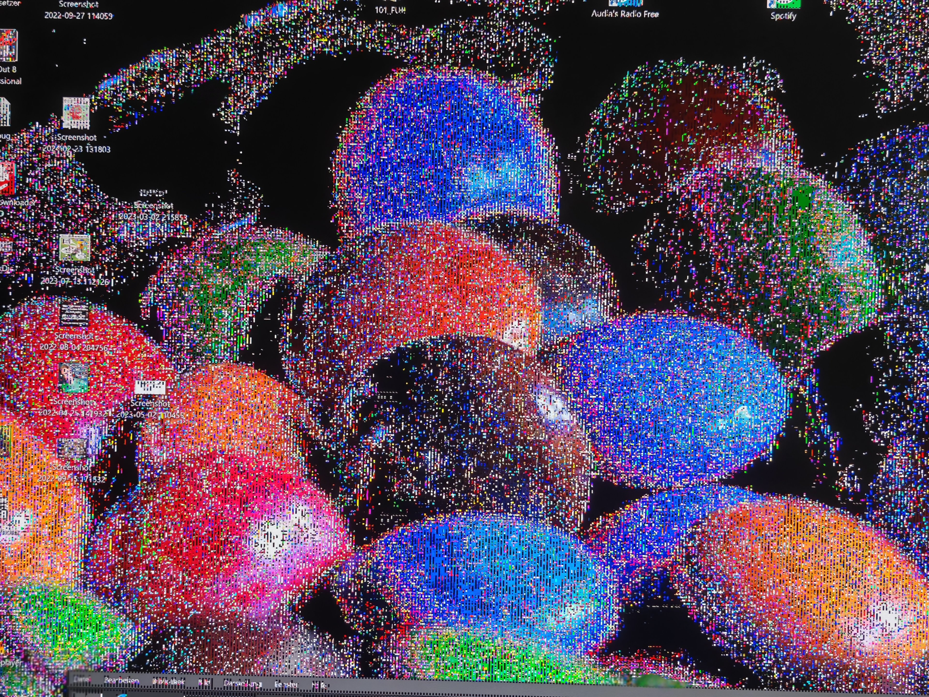

Ich habe jetzt Asus und AMD kontaktiert. Mal schauen. Display Port Kabel ist gewechselt. Ist trotzdem unverständlich warum das einen Tag gar nicht passiert und so wie heute ständig.

die is... nun, tot
sie weiss es nur noch ned
Typisch für Random Access Memory.
Edit: Ich versteh gar nicht, wie man hier noch mit 'Treiber testen' etc. argumentieren kann. Ein besseres Hintergrundbild für 'faulty VRAM' wird man kaum finden :>.

Steht doch im Startbeitrag, es ist nicht immer der Fall, unter last gibt es keine Probleme, wenn man HYPR umschaltet ist alles wieder in Ordnung, das ist sicher nicht typisch für defekten Vram, eure Schnellschüsse sind eher das unverständliche.
