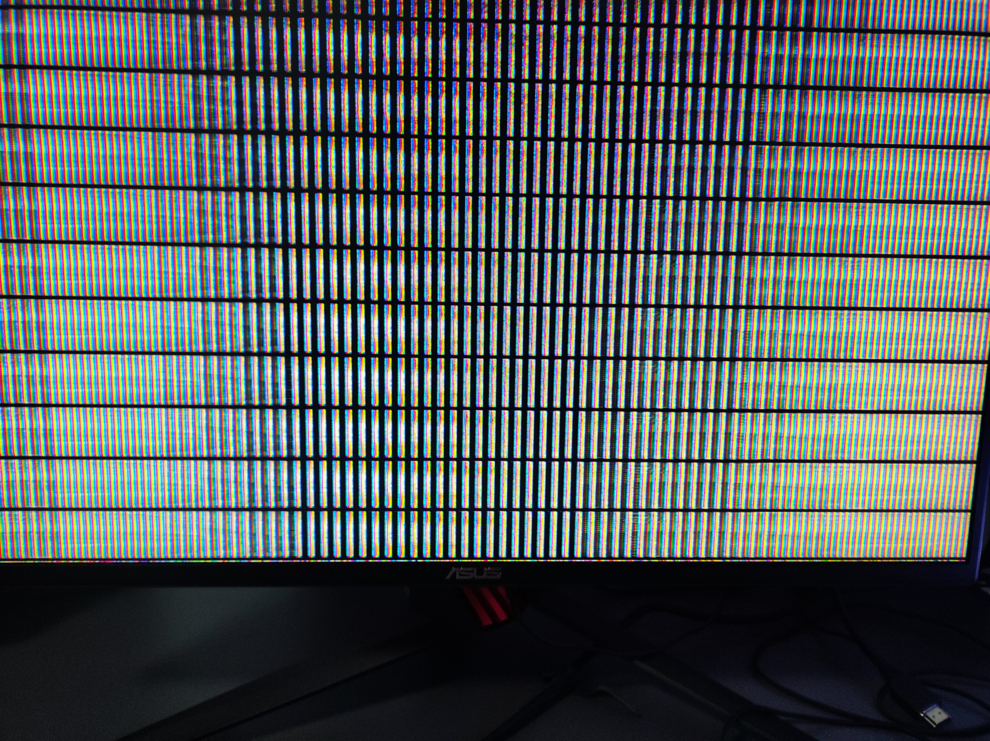

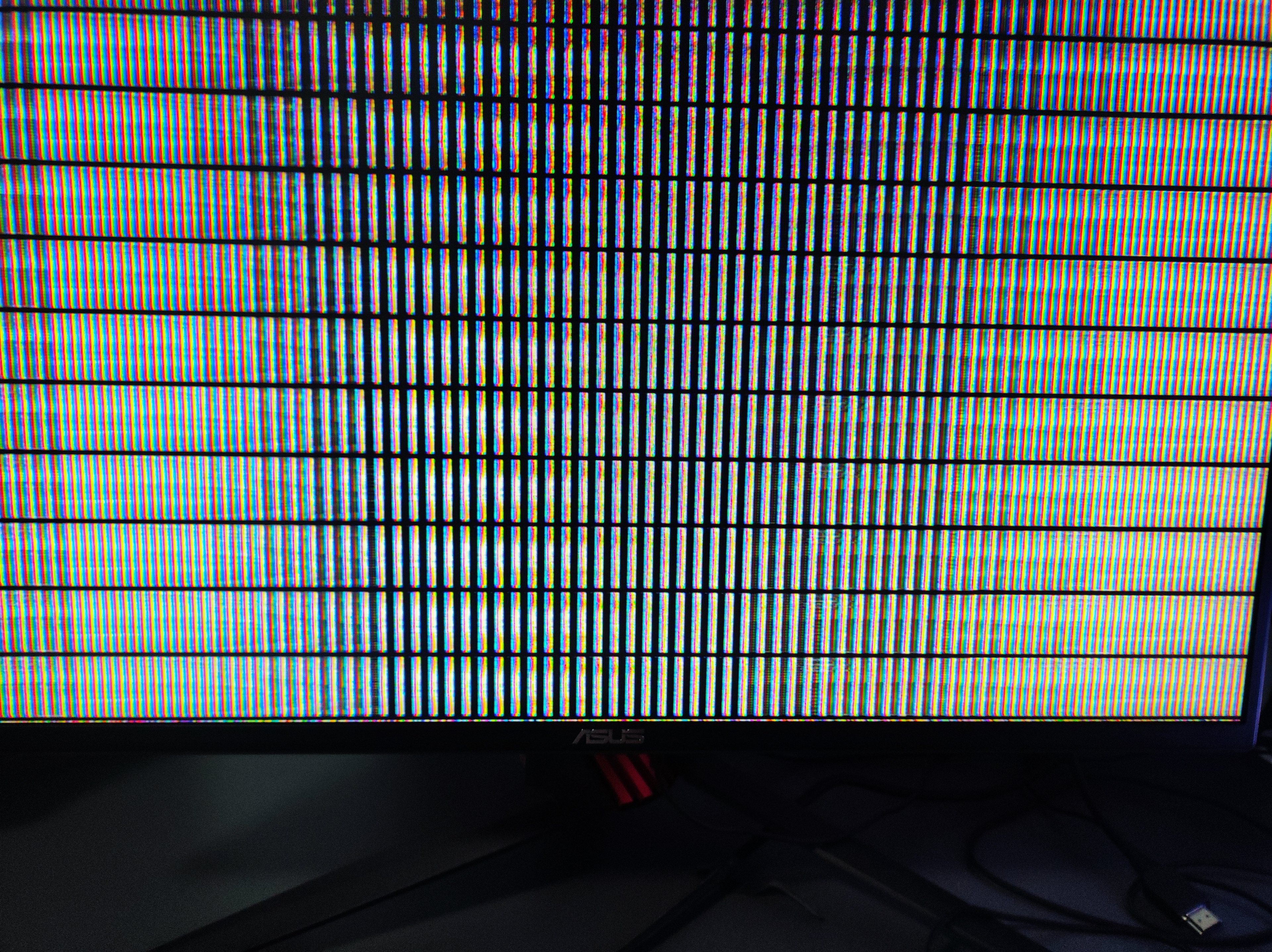

Bunte Streifen Beim Booten
Ich komm ja nichtmak ins BIOS wenn ich über die GPU boote , das Bild ist so direkt mit den Streifen oder es steht kein Signal dort.
Ich kann nur Hochbooten und was sehen wenn ich über die interne on board Grafik gehe .
Und ich fahre schon ganze Zeit ohne Expo Profil hoch habe CMOS gemacht .
BIOS ist updated auf dem neusten Stand , da wo nicht Beta mit dran stand .
Also der PC bootet komplett hoch nur habe ich permanent diese Bild dann wenn ich über die GPU hochfahre . Also der PC ist eigentlich im Windows schon da. Nur sehe ich permanent das Bild .
Ich habe jeden anderen Display Port benutzt zum testen . Bei einem nur schwarzer Bildschirm , bei dem anderen das Bild .
Bei dem anderen das Bild von Anfang des Post .
Nicht lange rummachen.
Gib die zurück und kaufe gleich eine ordentliche Karte, keine beschnittene wie die 4060/4060Ti.
Die Grafikkarte habe ich in einen anderen PC verbaut und da fährt sie mit dem Display Port hoch ohne Probleme
Dann ist's womoeglich das Board oder gar die CPU.

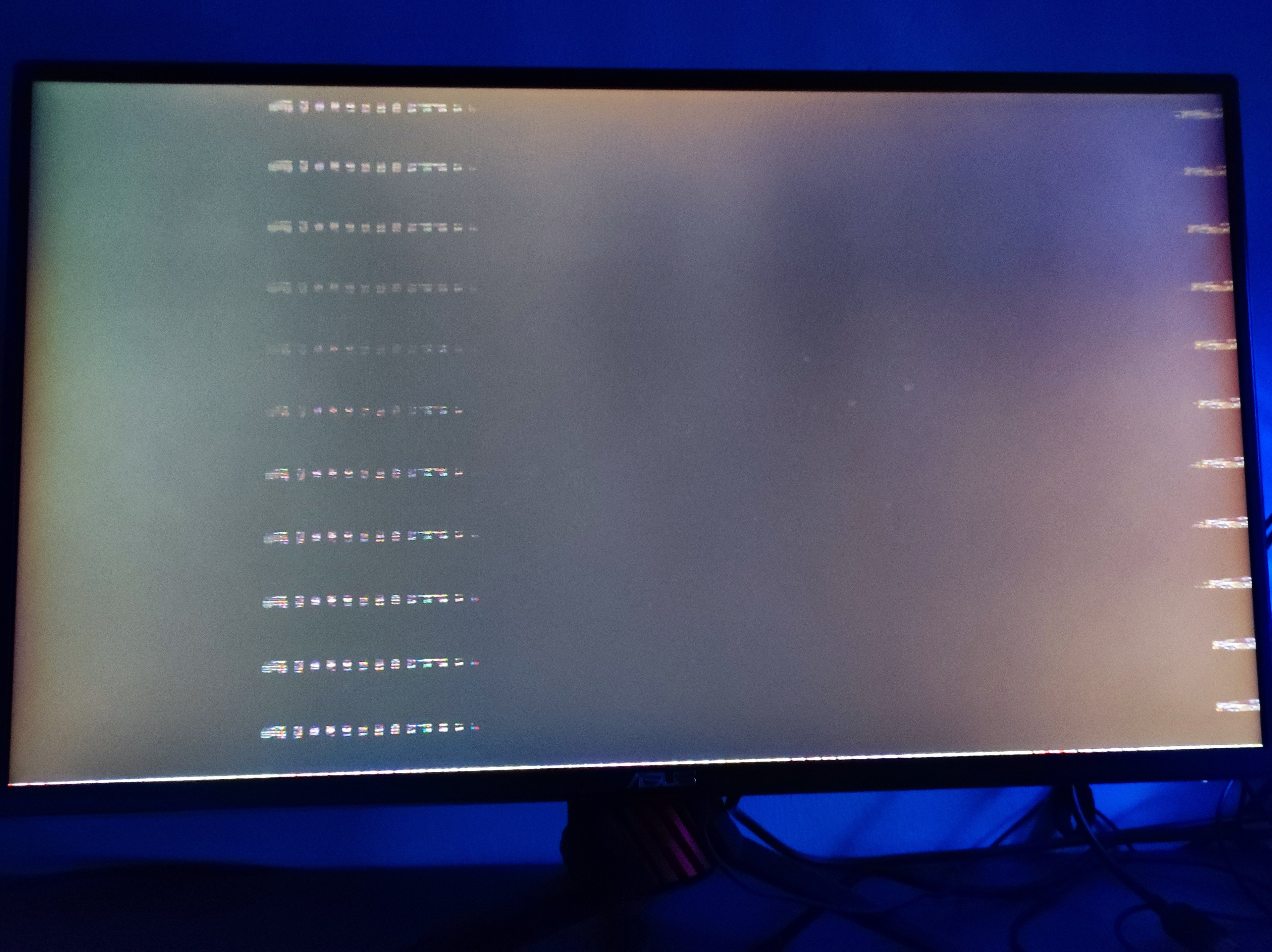

Versuche mal den unteren x16 PCIe Slot. Der ist zwar nur mit 4 Lanes angebunden (Also keine Dauerloesung), anspringen sollte die Grafikkarte da aber trotzdem.
NACHTRAG:
Es kann auch helfen die CPU mal aus- und wieder einzubauen, bzw. den Sockel zu pruefen ob alle Federn in Ordnung sind.
Ja teste ich gleich war auch am überlegen deshalb .
Die CPU ? Trotz onboard Grafik die funktioniert ?
Ja, wenn zB eine der PCIe Lanes in irgendeiner Art und Weise beschaedigt ist.
Das kann im Slot sein, auf dem Mainboard, im Sockel, oder halt auch in der CPU selber.

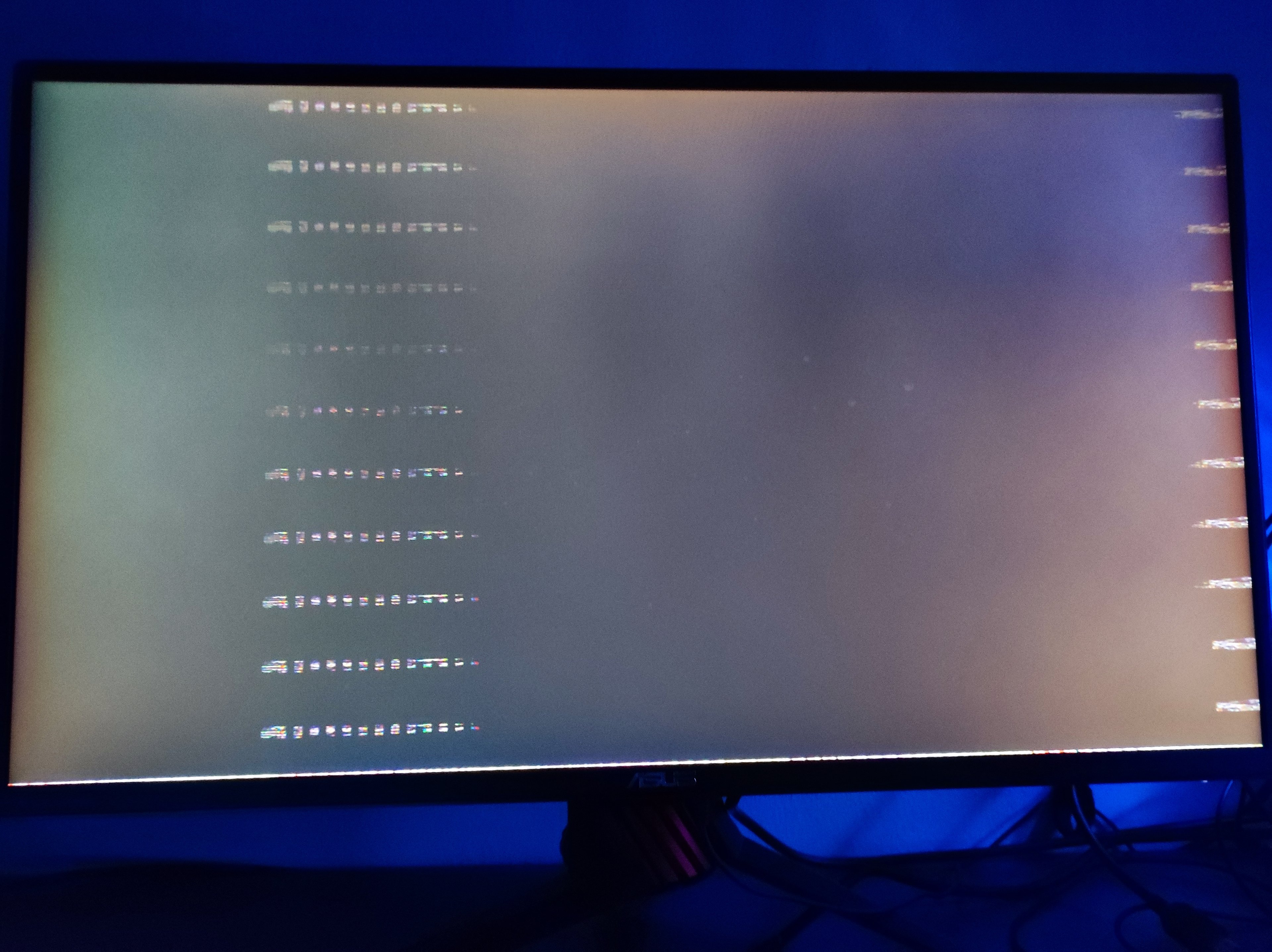

Unter pcie slot gibt das bild siehe Upload

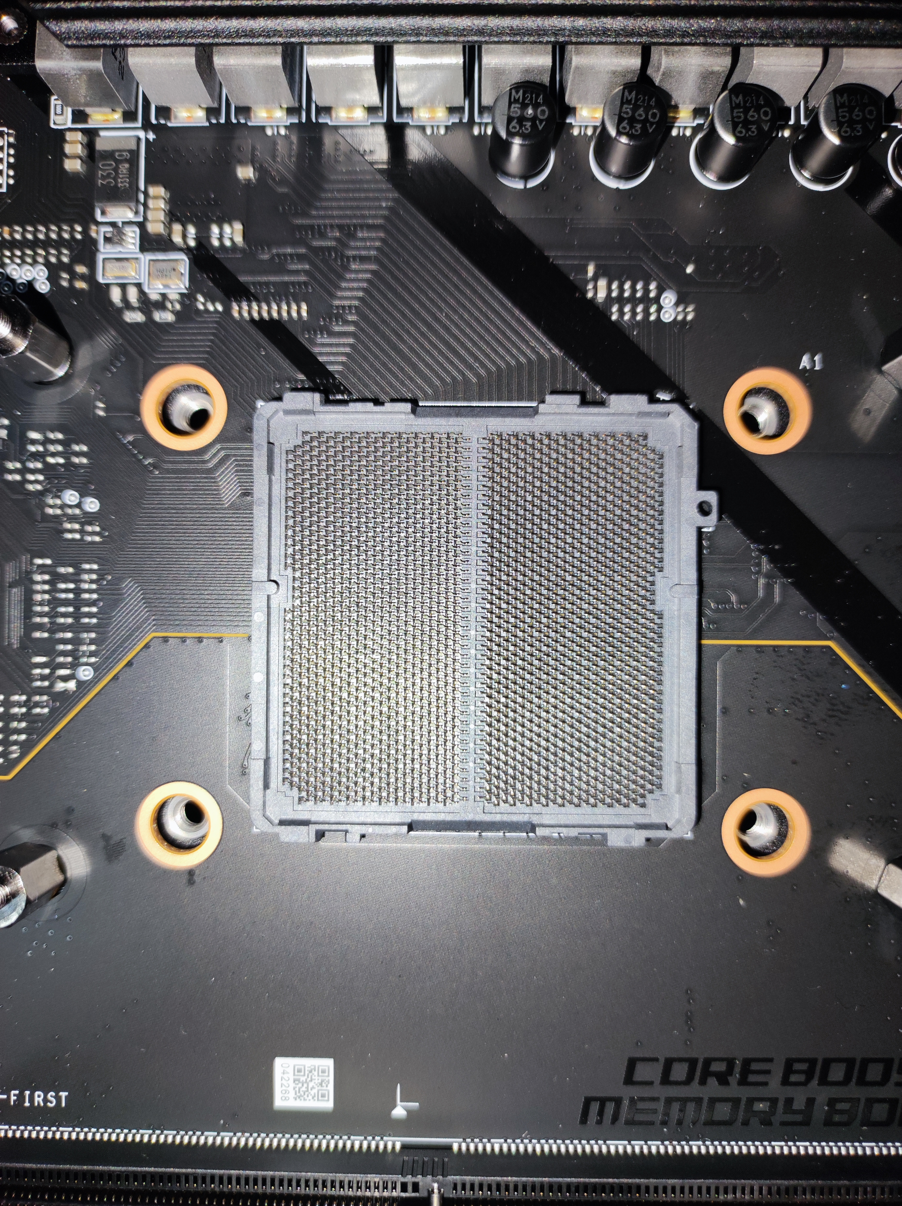

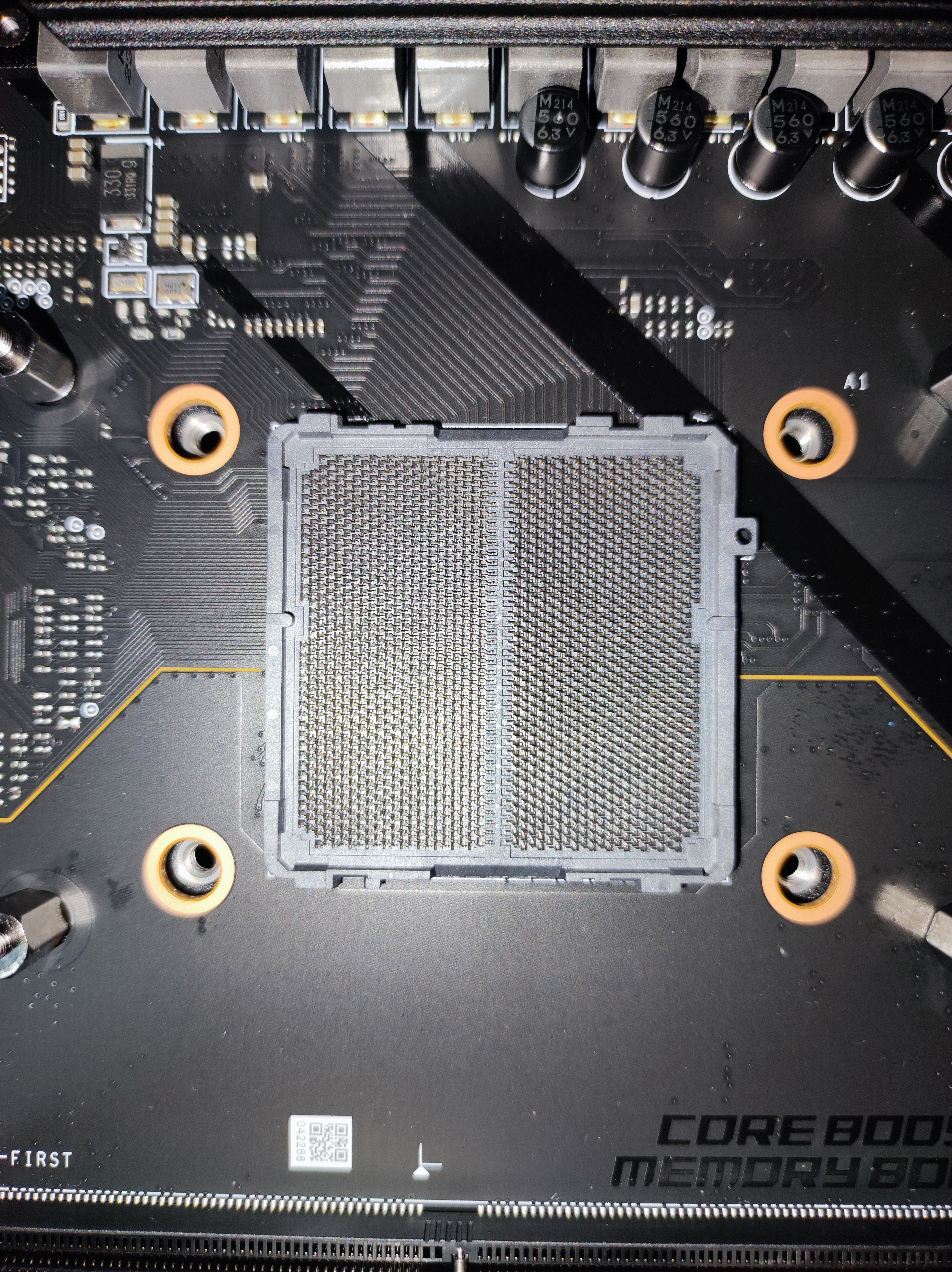

Naechster, und letzter Schritt - wenn du keine kompatible Tauschhardware hast - ist jetzt tatsaechlich einmal die CPU auszubauen.
Dabei dann auch einen genauen Blick auf die Kontaktfedern im Sockel werfen, ob da welche verbogen oder aus der Flucht sind.
Wenn du ein scharfes gut beleuchtetes Foto hinbekommst kannst du das auch mal hier posten.
Reicht das sehe kein verbogenen Kontakt sowie an der CPU
