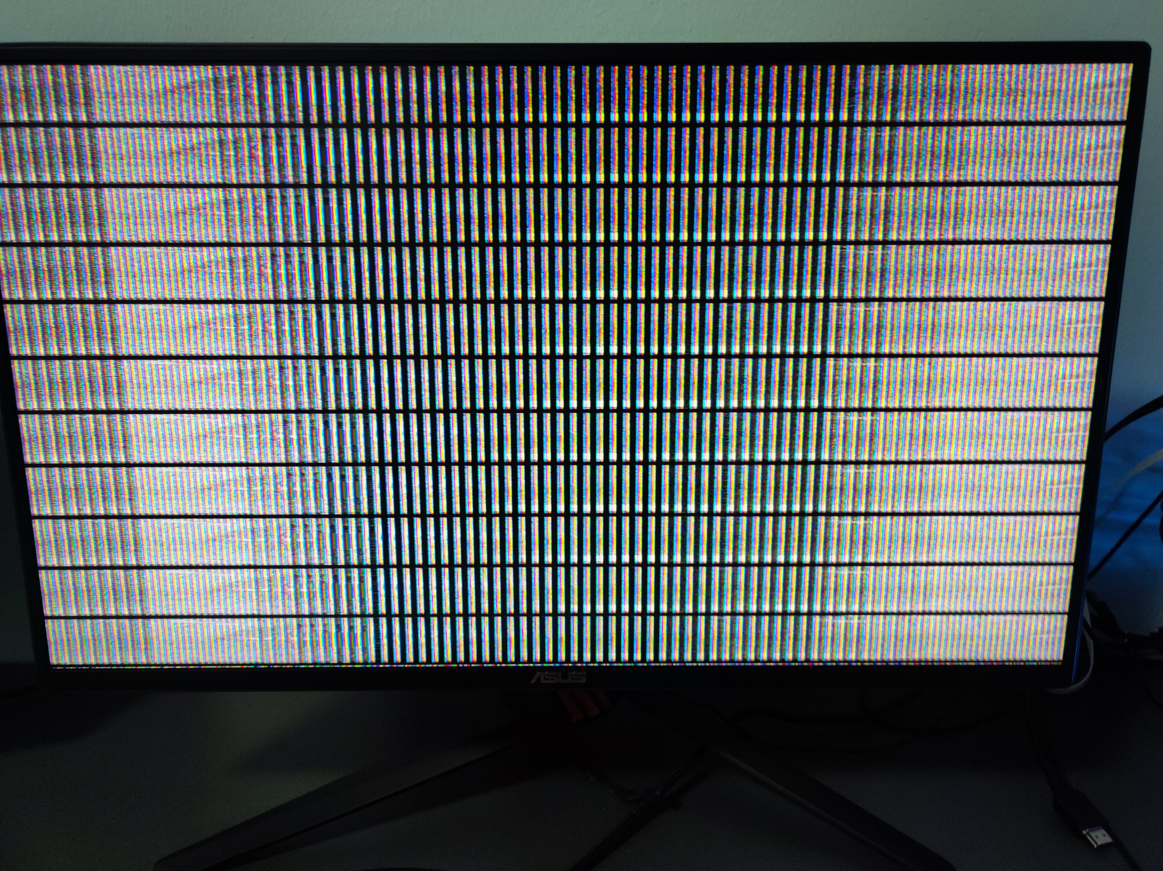

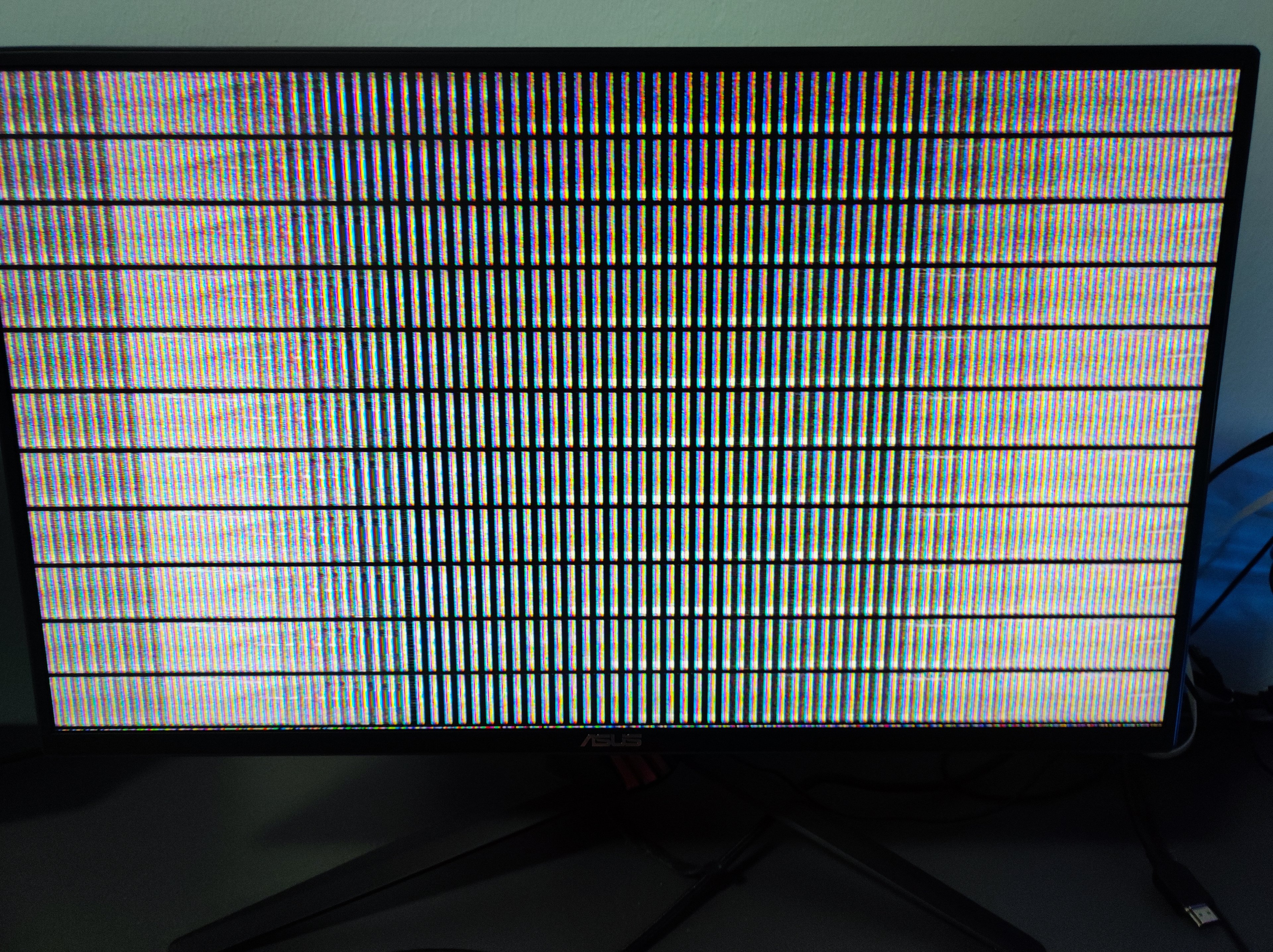

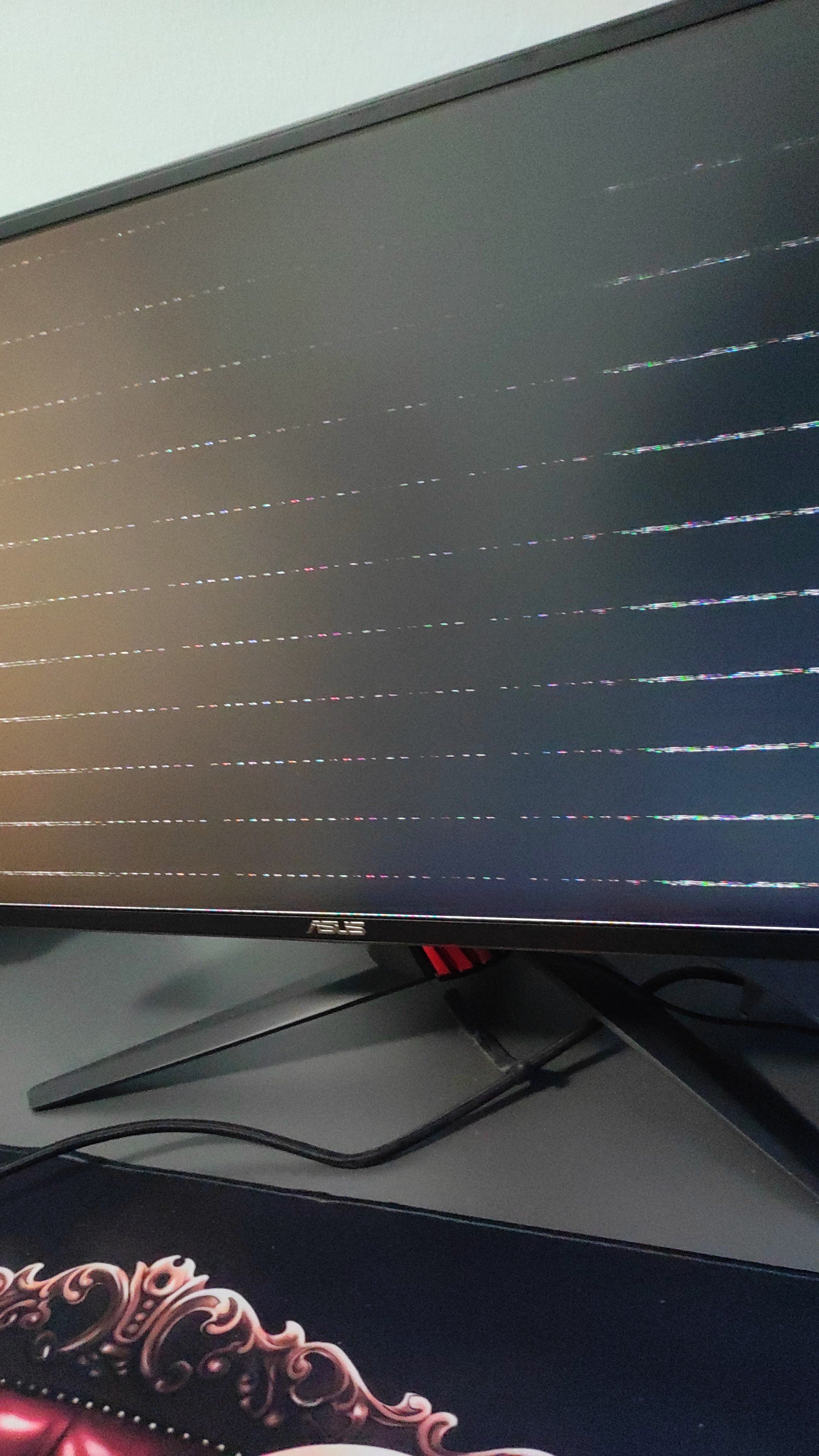

Guten aTag alle miteinander .
Ich bräuchte dringend Hilfe , weil ich weiß nicht mehr weiter .
Ich habe ein PC zusammengebaut die Komponenten sind alle aufgelistet .
Das Problem ist wenn ich hochfahre , macht mein Bildschirm Komische Bild anzeigen auf dem Monitor .
Ich habe die Bilder hochgeladen.
Ich habe jeden einzelnen Displayport und Hdmi ausprobiert .
Entweder kommt kein Signal .
Oder diese Bilder. (Siehe Upload ).
Ich habe probiert , von meiner on board graphic zu starten und da funktioniert es sofort einwandfrei .
Wenn ich die Kabel in der Gpu habe und den PC starte dauert es erstmal ewig bis die Tastatur anfängt zu leuchten und danach geht der Bildschirm danach an mit dem Bildern.
Ist die Grafikarte defekt ? Oder kann es woran anders liegen denn . Die Karte habe ich gestern bekommen ...

Kontrolliere den korrekten Sitz der Grafikkarte und den korrekten Sitz der Kabel. Von welchem Hersteller ist dir Karte?
Die Karte ist von Msi
Habe die Karte jetzt mehrmals rein und raus getan . Die Karte hat nur ein 8 Pin , hatte auch das Kabel mehrfach rein und raus getan . Karte ist auch eingerastet .
Du hast die korrekten Kabel genommen vom NT? ISt das ein 12VHP Stecker oder ein 8-Pin Stecker bei der Karte?
Bitte mache mal Bilder von der Verkabelung am NT und im Rechner von der Karte usw. Lief der Rechner schonmal oder ist alles neu?
Verwendest du ein Riserkabel oder Kabelverlängerungen (Modding-KAbel oder ähnliches?)

Dann würde ich tatsächlich auch sagen, dass Sie kaputt ist. Was du noch probieren kannst. Starte den Rechner mit der iGPU, und mache ein Biosupdate vom Mainboard, falls es nicht das neuste ist.
Giggity schrieb:
Schaut nach sterbenden VRAM aus
Also ich habe onboard graphic keine probleme .

Die Karte dürfte kaputt sein. Der lange BIOS POST und dann die Probleme...
Irgendwas passt nicht. Karte defekt oder auch Netzteil. Oder die Kombination.
Oder die Stromversorgung vom PCIe Slot am Board.
Wenn geht, mit anderer Grafikkarte und anderem Netzteil alles gegentesten.
Falls keine Möglichkeit besteht, die Grafikkarte in einem anderen PC testen.
Wenn nix möglich: Grafikkarte als defekt reklamieren.

Moin,
dein Fehler kommt nicht von der GPU ... der Fehler liegt am EXPO Profil vom RAM ...
Starte den PC mal ohne geladenes EXPO Profil, dann verschwinden die langen Bootzeiten, die Probleme ins UEFI zu kommen und vermutlich auch die Artefakte ...
Ich habe fast das gleiche Problem gehabt und nachdem ich alles mehr oder weniger mal durchgetauscht hatte bin ich am RAM hängen geblieben und habe festgestellt das der PC mit Laden von EXPO genau diese Fehler verursacht ...
Am Ende lag das Problem mit dem EXPO nicht am RAM sondern am Mainboard, ich hatte ein ASUS B650E-E Gaming WIFI, ich habe mein Board gegen ein Gigabyte B650E AORUS Master getauscht und mit dem funktionierten beide getesten RAM-Kits mit EXPO Problemlos.
Bevor jemand kommt, beide UEFIs waren die aktuellsten bei mir ...
Also bevor du deine GPU verteufelst, mach ein UEFI Update und zwar ohne EXPO Profil und dann lade es auch mal nicht und lasse den PC ein wenig so laufen und dann Lade das Profil und die Fehler werden zurück kommen sofern MSI da kein UEFI Update nach reicht dass das Problem behebt!
