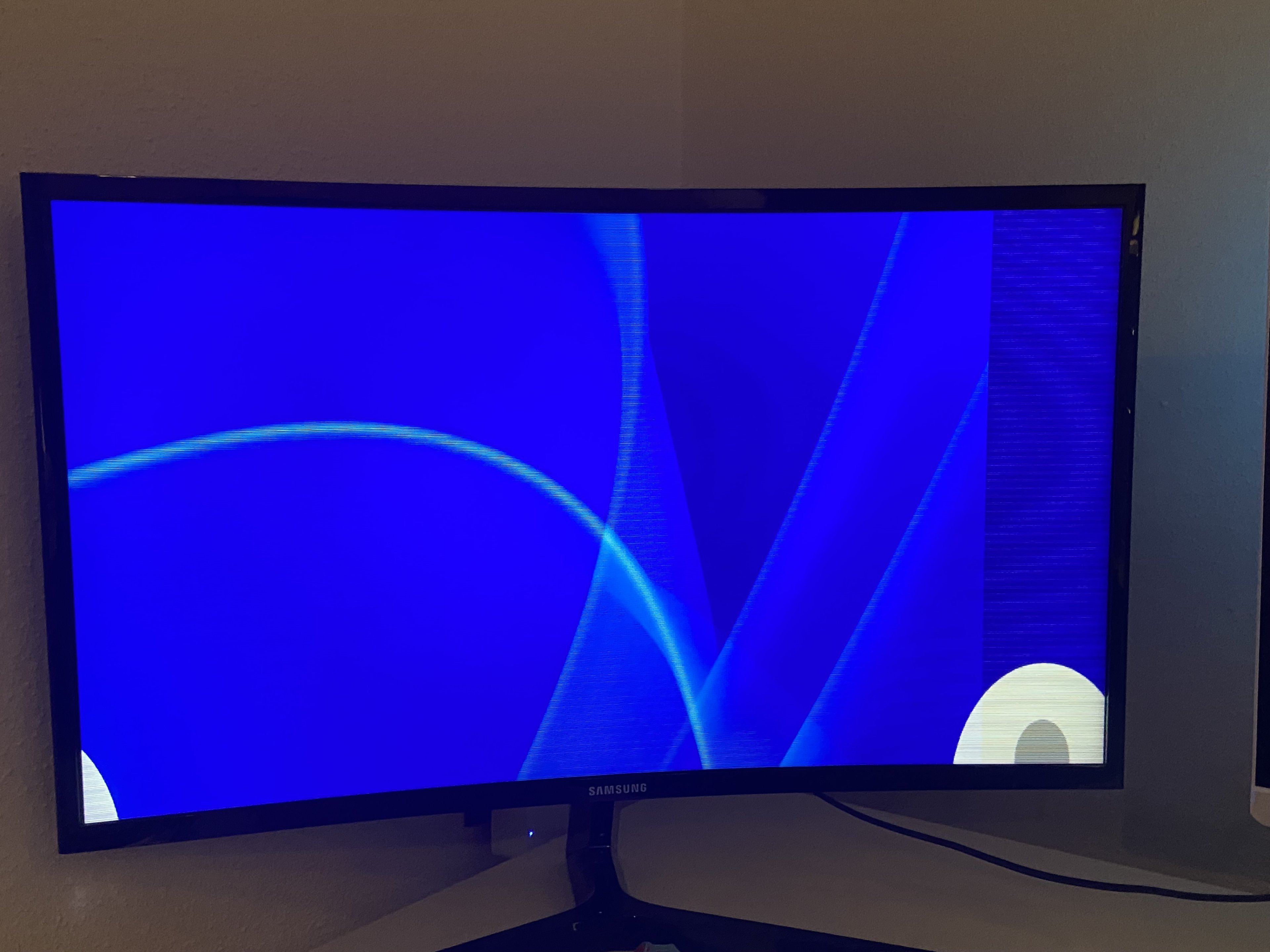

Hallo ich habe seit gestern diesen komischen ausgeschnittenen Bildschirm kann mir wer sagen was das ist und wie man das weg bekommt?

Ich weiß nicht weiter was ich machen soll unten ist ein Bild

Schliess den Monitor mal testweise an der Onboard Grafik an und baue die rustikale Nvidia 960 aus.
Ist das Bild dann OK?
Reaktionen: AB´solut SiD und lazsniper
darf ich fragen, warum du in einem doch recht tollen / aktuellen System diese Uraltgrafikkarte montiert hast?
Sitzt sie fest im Slot? Treiber in letzter Zeit aktualisiert?
schließ den monitor woanders an, guck ob es immernoch so aussieht -> falls ja, monitor oder kabel defekt, falls nein, GPU defekt
tausch das Kabel aus, guck ob es immernoch so aussieht -> falls ja, monitor oder gpu defekt, falls nein, Kabel defekt.
nutz eine andere GPU, guck es immernoch so aussieht -> falls ja, monitor oder kabel defekt, falls nein, gpu defekt
Reaktionen: Azeron, AB´solut SiD, motorazrv3 und 2 andere

Ist der Bildschirm jetzt schwarz oder verzerrt? Und wann ist er was davon? Das ist ein Himmelweiter Unterschied. Wenn die Informationen so spärlich bleiben wirst du damit leben müssen, dass es nicht geht, weil dir so niemand helfen kann.

Vielleicht übersehe ich da etwas, aber ich kann von dem geposteten Bild nicht auf einen Fehler des Monitors schließen. Das sieht eher - nichts Neues ich weiß - nach einem Problem mit der Grafikkarte oder deren Betriebssystem bzw. Treiber aus.. Ich schließe mich dem Tipp an, mal die Grafikkarte auszubauen und onboard Graka zu probieren. Das ist natürlich mühsam, aber hilft ja nix.
Kann das nicht auch an einer falschen Auflösung liegen ? Und welche Graka war vorher verbaut ?
Ich hab es hin bekommen mein Pc ist im sicherem Modus gestartet dann war das so hab das wieder ausgemacht jetzt geht alles wieder
