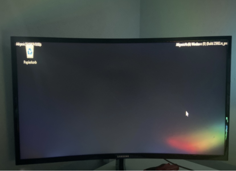

Monitor zeigt komisches Bild

Bild angehangen

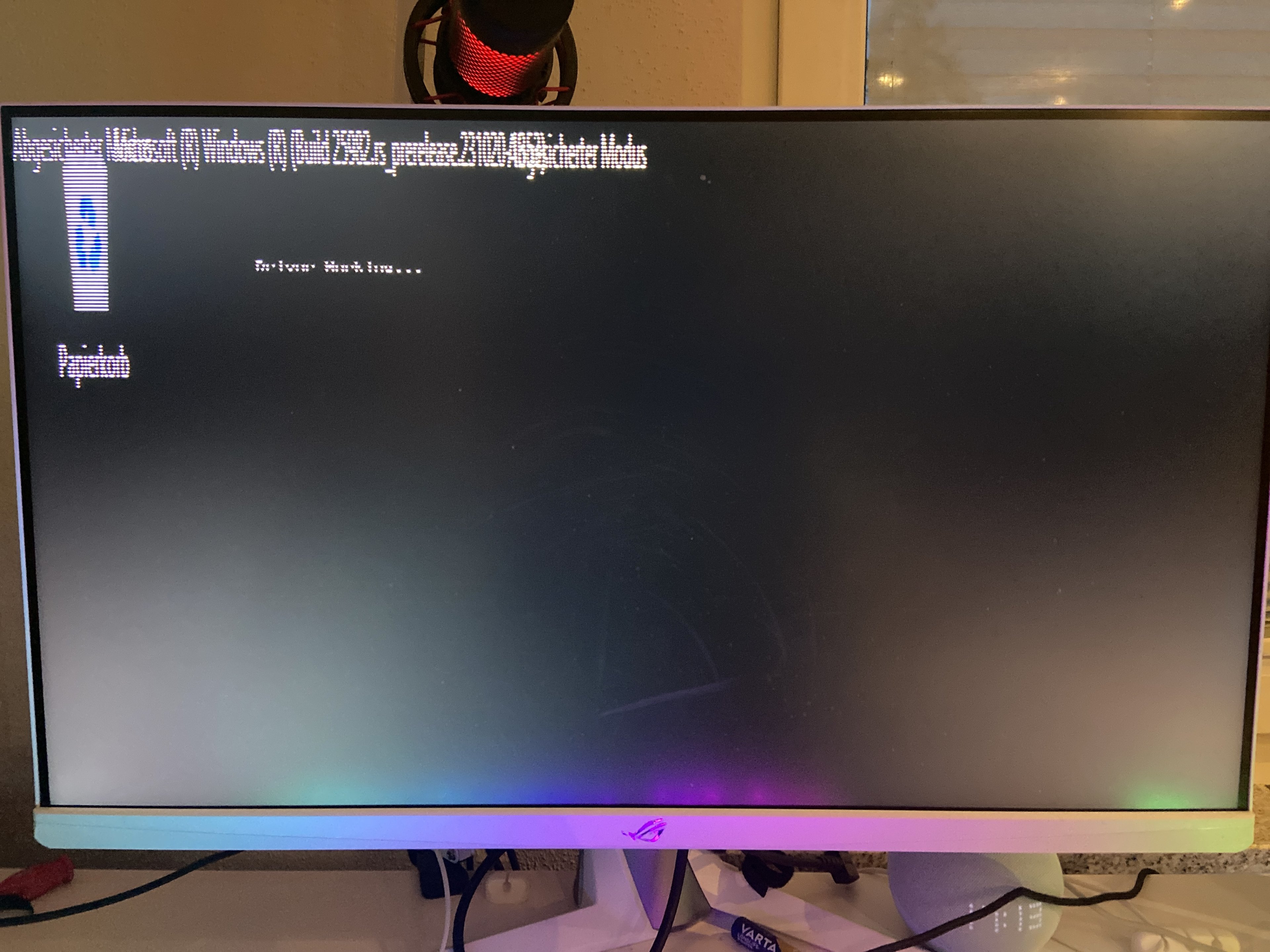

ohne abgesicherten Modus hab ich die Fehler auch es sind auch viel Striche im Bild sieht man auf dem Foto aber nicht so @Motorrad
Ich dachte es geht um die Auflösung.

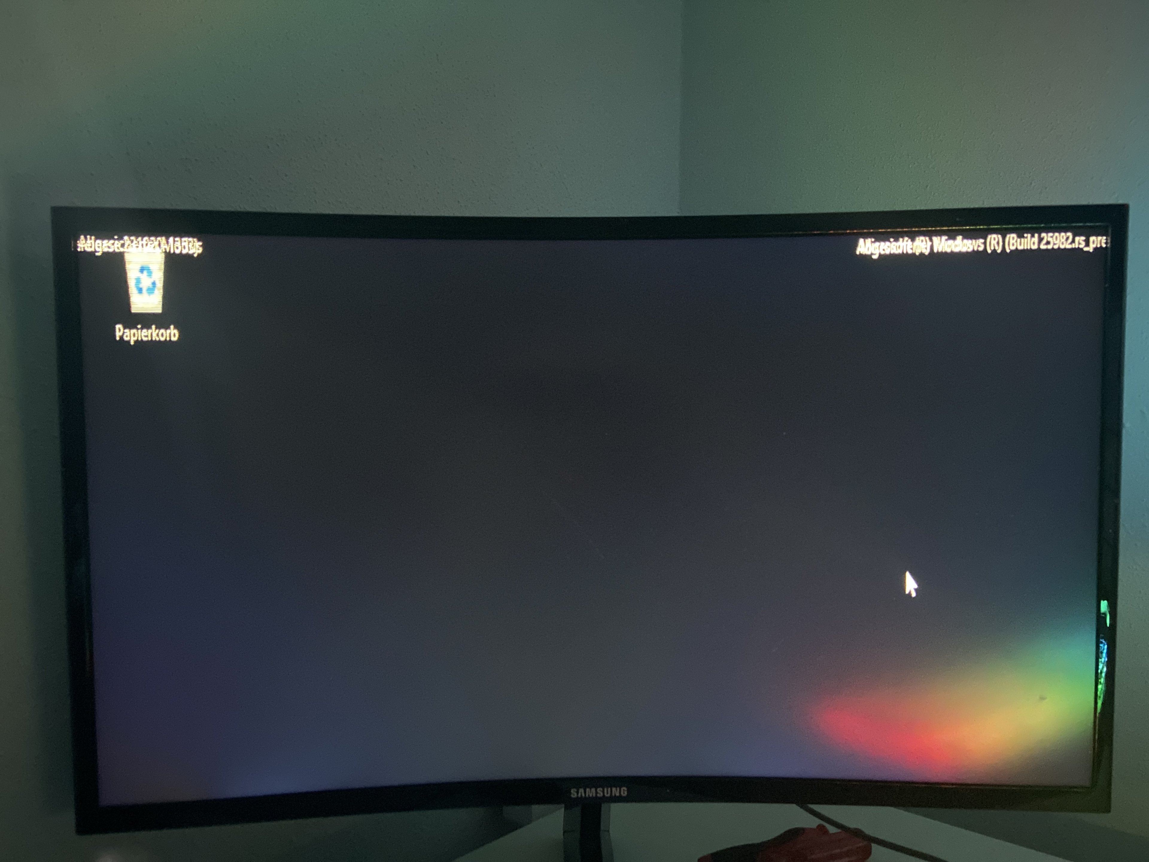

Das bunte auf dem Bildschirm, ist doch das "Spiegelbild" der RGB Tastatur?
Dann bitte ein Bil davon. ich ging auch von etwas Anderem jetzt aus. Denn bei der Problembeschreibung steht eigentlich ja nichts.
@All
Schaut euch das Symbol vom Papierkorb an. Die Querstriche dürften nicht sein.
Das leuchten, das liegt dann aber am Bildschirm.
Und das bunte unten rechts ist wohl die Tastatur.
Nein, es ist ganz sicher die RGB Tastatur unten rechts das bunte.
Was aber eher kein Fehler der Karte ist. Der Rest ist ja sauber.
Aber warten wir ab was noch kommt.
1 Pixel Cam mit Vaseline auf der Linse?!
Bitte, ein brauchbares Bild und nicht im abgesicherten Modus.
Reaktionen: Der Lord, redjack1000 und Gigaherz
Also wenn das da unten auf dem Monitor keine sich spiegelnde LED Beleuchtung einer Tastatur oder sonstiges ist, dann hat die Hintergrundbeleuchtung an der Stelle einen Hau weg. Die Grafikkarte dürfte sowas nicht machen.

Am Rahmen leuchtet es auch bunt. Das kommt eher von außen.
Außerdem ist von Strichen die Rede.
