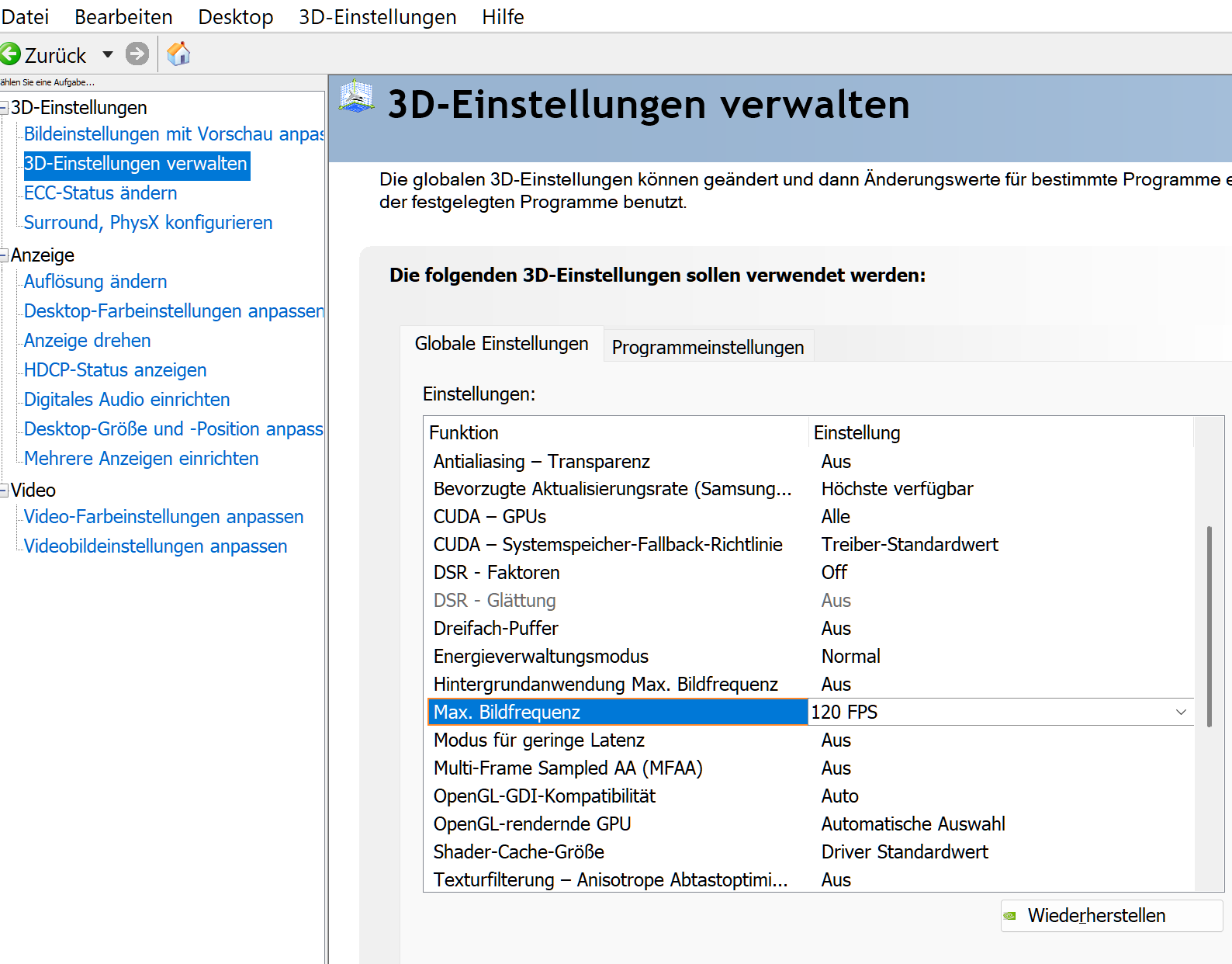

FrameCap?
Man kanns ja in den Spielen auch einstellen, aber FrameCap, ist das ein Tool für sowas?
kannst ja bei MF nett anfragen wegen Umtausch etc. Schaden kanns ja nicht. Wie schon erwähnt Garantie oder Gewährleistung greift da nicht.
eine Möglichkeit hier, nvidia systemsteuerung

Ich versuche es mal mit den 120 FPS limitieren.
Danke Euch!
