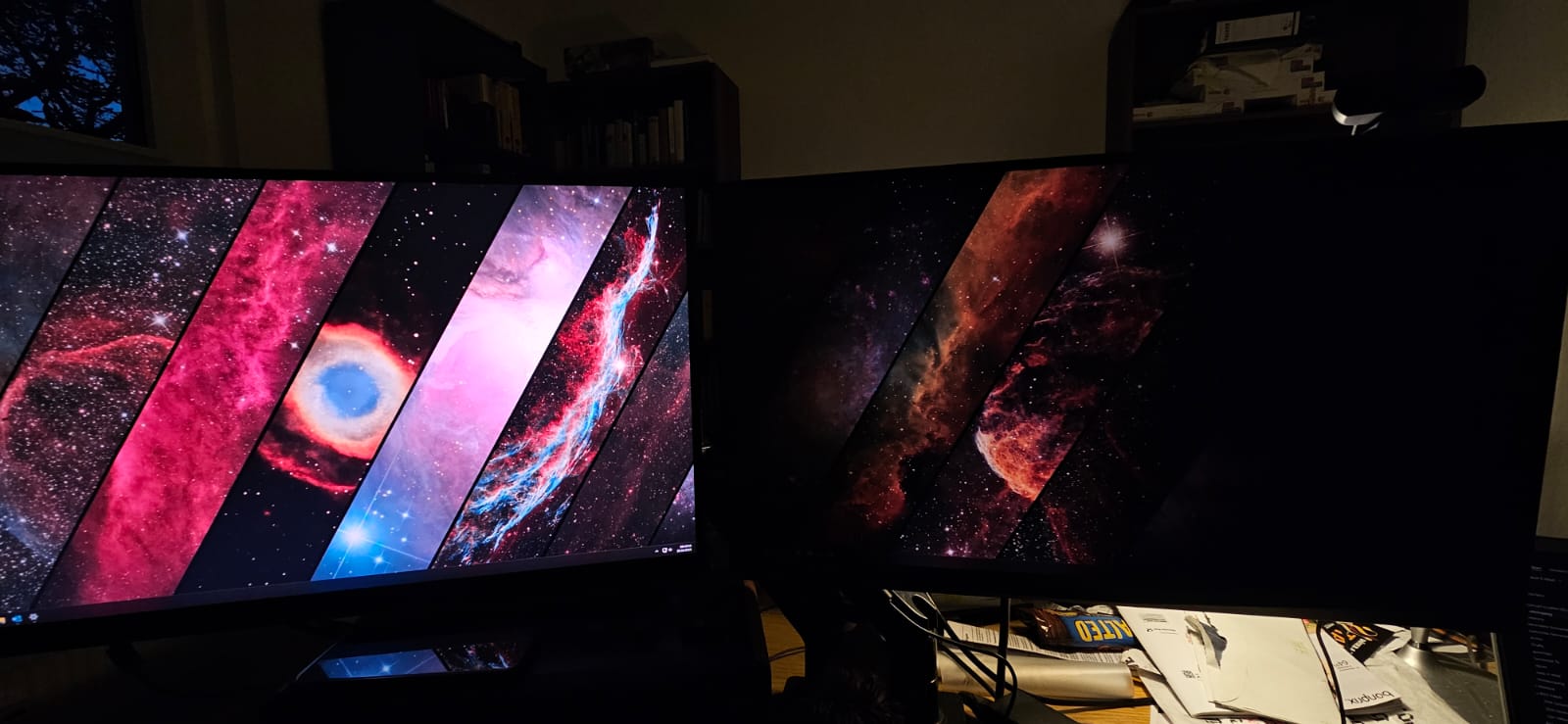

ich habe seit ein paar Jahren 2 MSI MAG274QRF-QD bei mir in Betrieb. Als ich gestern nach der Arbeit meinen Rechner einschaltete, musste ich feststellen, dass mein Hauptmonitor nur noch ein sehr dunkles Bild (besonders auf der rechten Seite) anzeigt. Wenn ich diesen aus- und wieder anschalte, zeigt er für 1-2s ein normales Bild und wird dann wird dunkel. Auch, wenn ich Einstellungen ändere (z.B. Auflösung, Aktualisierungsrate..) wird das Bild kurz für 1-2s wieder normal "hell" und dann dunkel.

Musste mir nun erstmal ein HDMI Kabel besorgen, damit ich den Monitor an meinen Arbeitslaptop anschließen konnte. Leider zeigt dieser auch da kein helles Bild. Danke euch für die Antworten.
Was mir nur halt so wundert ist, dass er ja kurz hell wird, wenn ich Auflösung etc. ändere oder er ein und ausgeschaltet wird.
Die rechte Seite fällt sozusagen komplett aus?
Dann sieht mir das nach einem (Teil-)Defekt der Hintergrundbeleuchtung aus.
