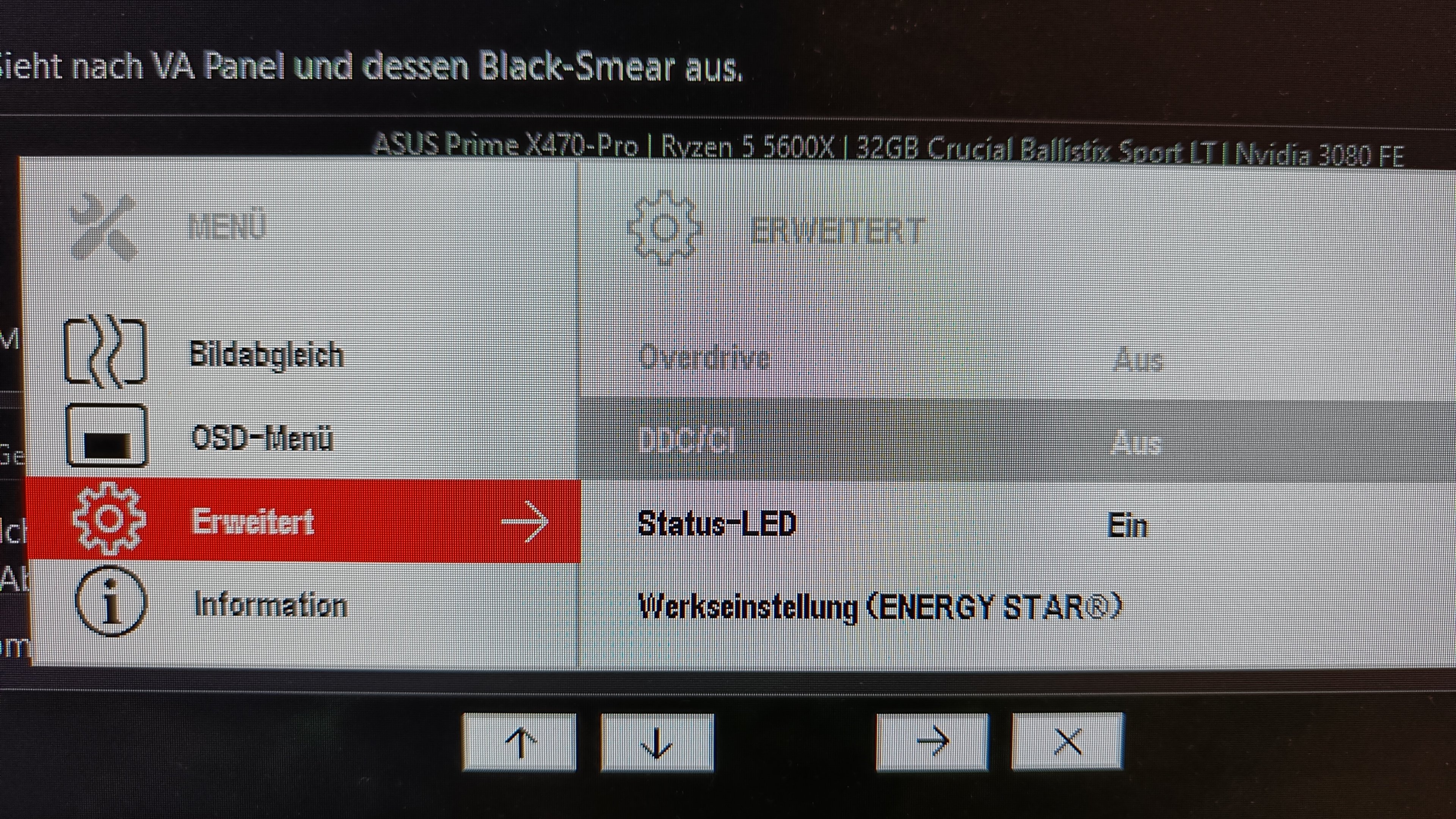

Viele von euch tendieren ja zum Overdrive als Ursache, allerdings steht dieses auf Aus (s. u.) und ist auch ausgegraut, sprich ich kann es auch nicht aktivieren?!

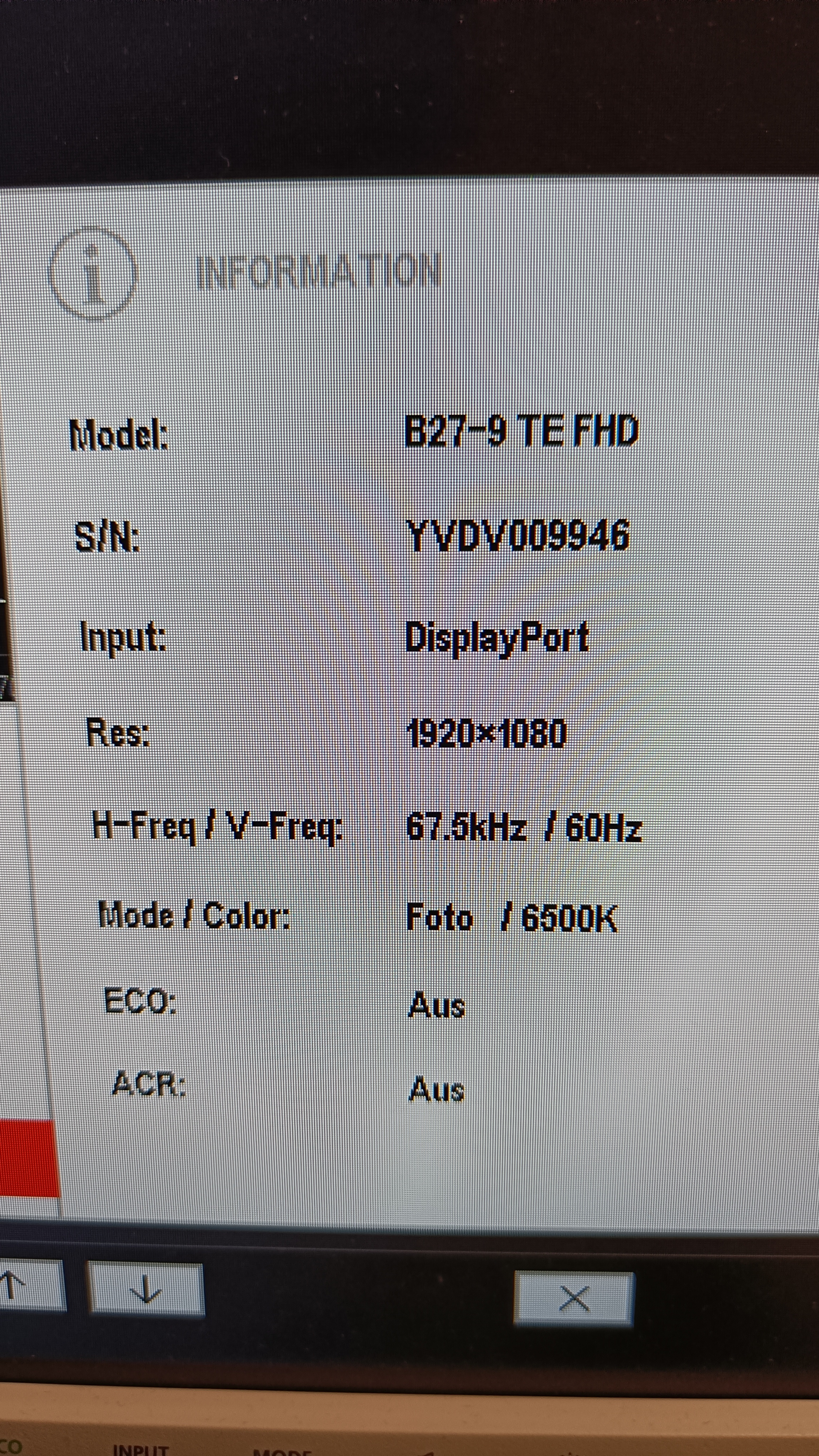

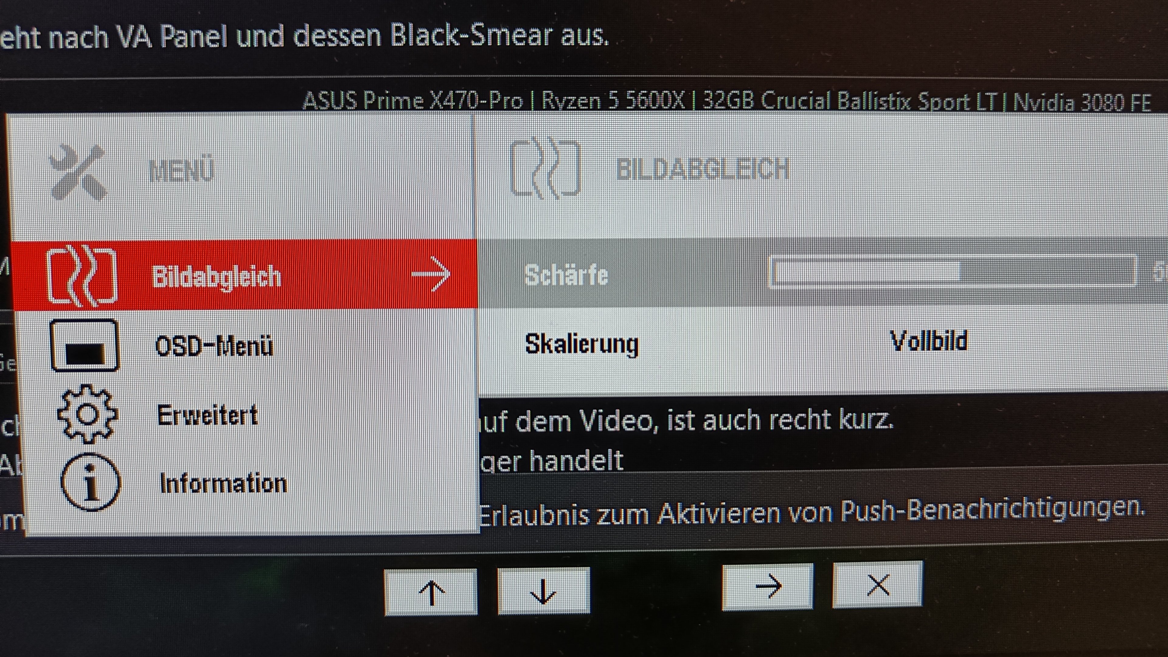

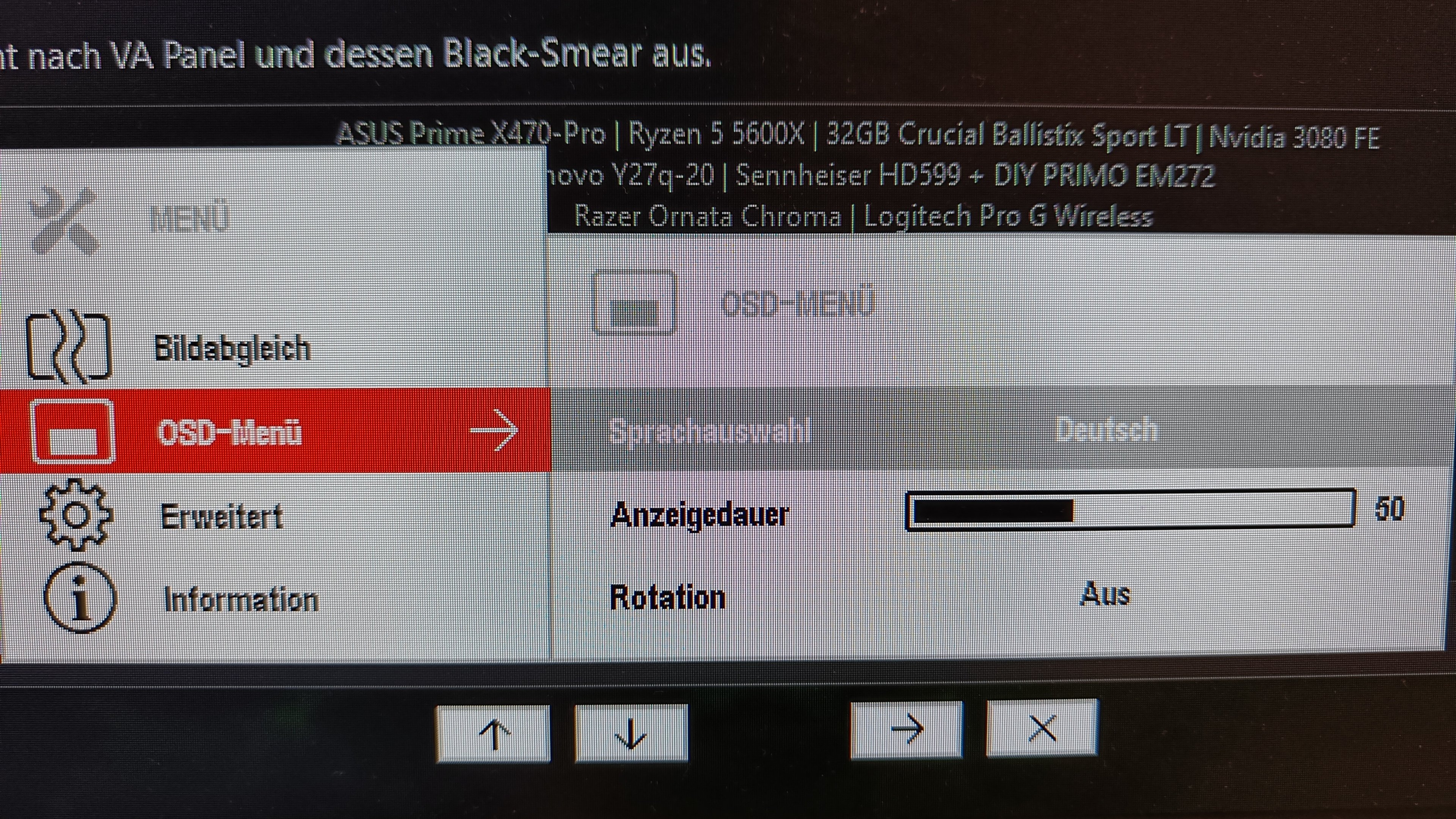

Insgesamt hat der Monitor nicht gerade viele Einstellmöglichkeiten. Hab euch mal "Screenshots" beigefügt.
Meint ihr denn es liegt auf jeden Fall am Monitor bzw. dessen Einstellungen, oder kann es noch irgendwie am Zusammenspiel Windows-Anzeigeeinstellung oder AMD Treiber mit dem Monitor liegen?
Wobei ja mein paralleler und der vorherige Monitor überhaupt keine Probleme gemacht hat.
Wieso ist da DDC/CI Aus bzw. ausgegraut und Overdrive auch?
Setz das Gerät mal auf Werkseinstellungen zurück.
Das hatte ich eben ausgemacht, weil ich alles ausprobiert habe. Overdrive ist auch nach zurücksetzen auf Werkseinstellungen nicht auswählbar?!
Problem ist aber dennoch gelöst!
Da der "Mode" zurückgesetzt wurde, trat das Problem tatsächlich nicht mehr auf und durch rumprobieren habe ich jetzt gemerkt, dass die Auswahl des Modes "Video" diesen hässlichen Effekt verursacht. Die anderen sind okay.
