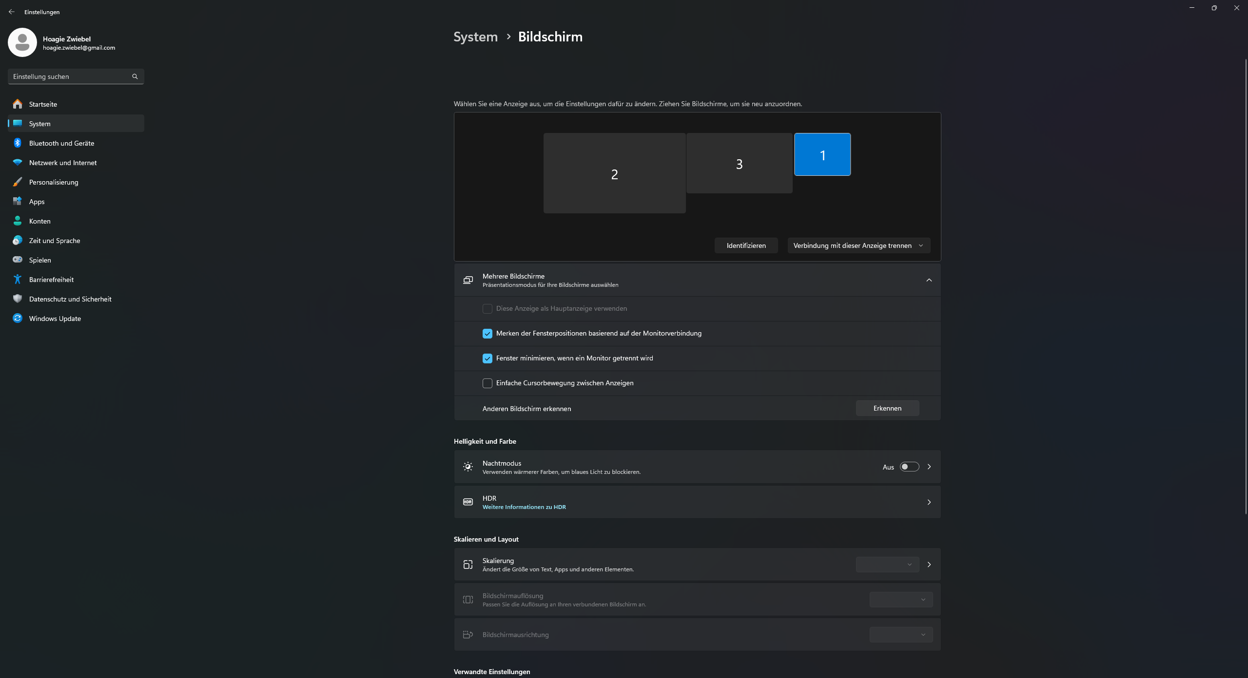

2. Problem:
Monitore geben beim Start/Neustart des PCs häufig kein Bild wieder
3. Was ich bereits versucht habe:
Grafiktreiber mehrfach aktualisiert und vollständig neu installiert, automatischen Neustart/Schnellstart deaktiviert, überprüft ob alle Kabel richtig eingesteckt sind und andere Kabel ausprobiert (sowohl HDMI als auch DP)

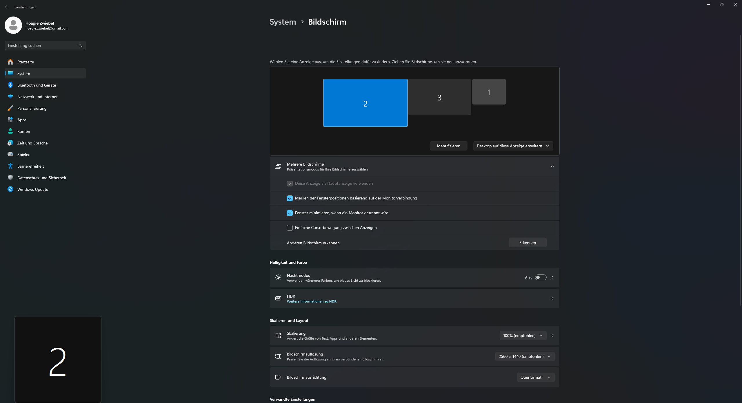

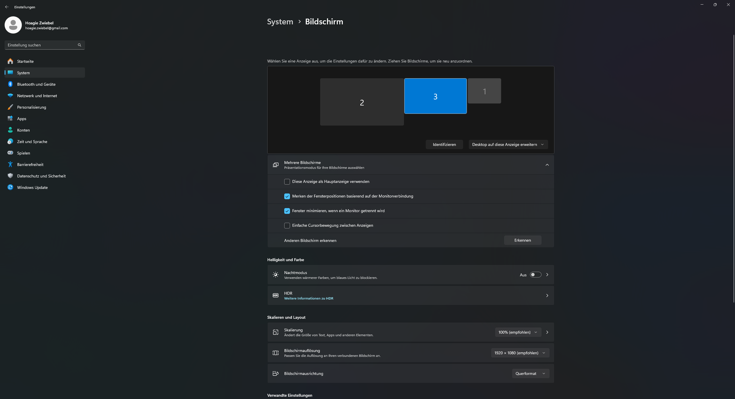

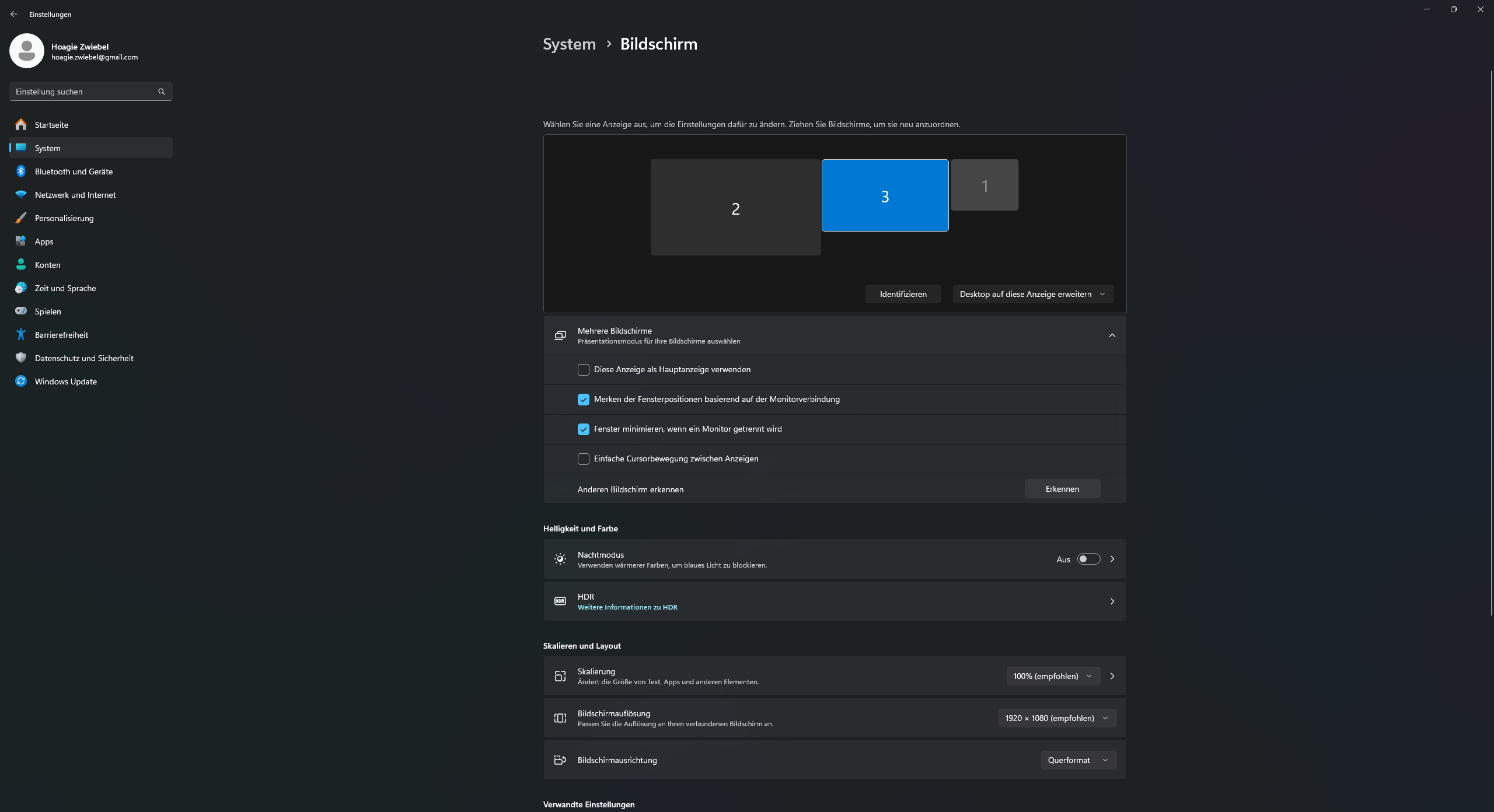

ich habe seit einiger Zeit das Problem, dass ich kein Bild bekomme, wenn mein PC startet. Das passiert meistens bei einem Neustart, kann aber auch vorkommen, wenn ich meinen PC herunterfahre und irgendwann wieder hochfahre. Auf den Bildern besteht das Problem nur bei meinem Hauptmonitor, aber es kam bereits bei jedem meiner Monitore vor. Teils betrifft es auch alle gleichzeitig, sodass der PC natürlich nicht nutzbar ist. Ein erneuter Neustart hilft dabei leider nicht. Meistens war es dann so, dass ich den PC mit der Power Taste mehrfach ausschalten, und ihn eine Weile vom Strom trennen musste. Mit etwas Glück bekomme ich nach 10-30 Minuten Wiederholung des ganzen wieder ein Bild. Ich glaube ich muss nicht weiter ausführen, wie nervig das ist.
Zusätzliche Informationen:

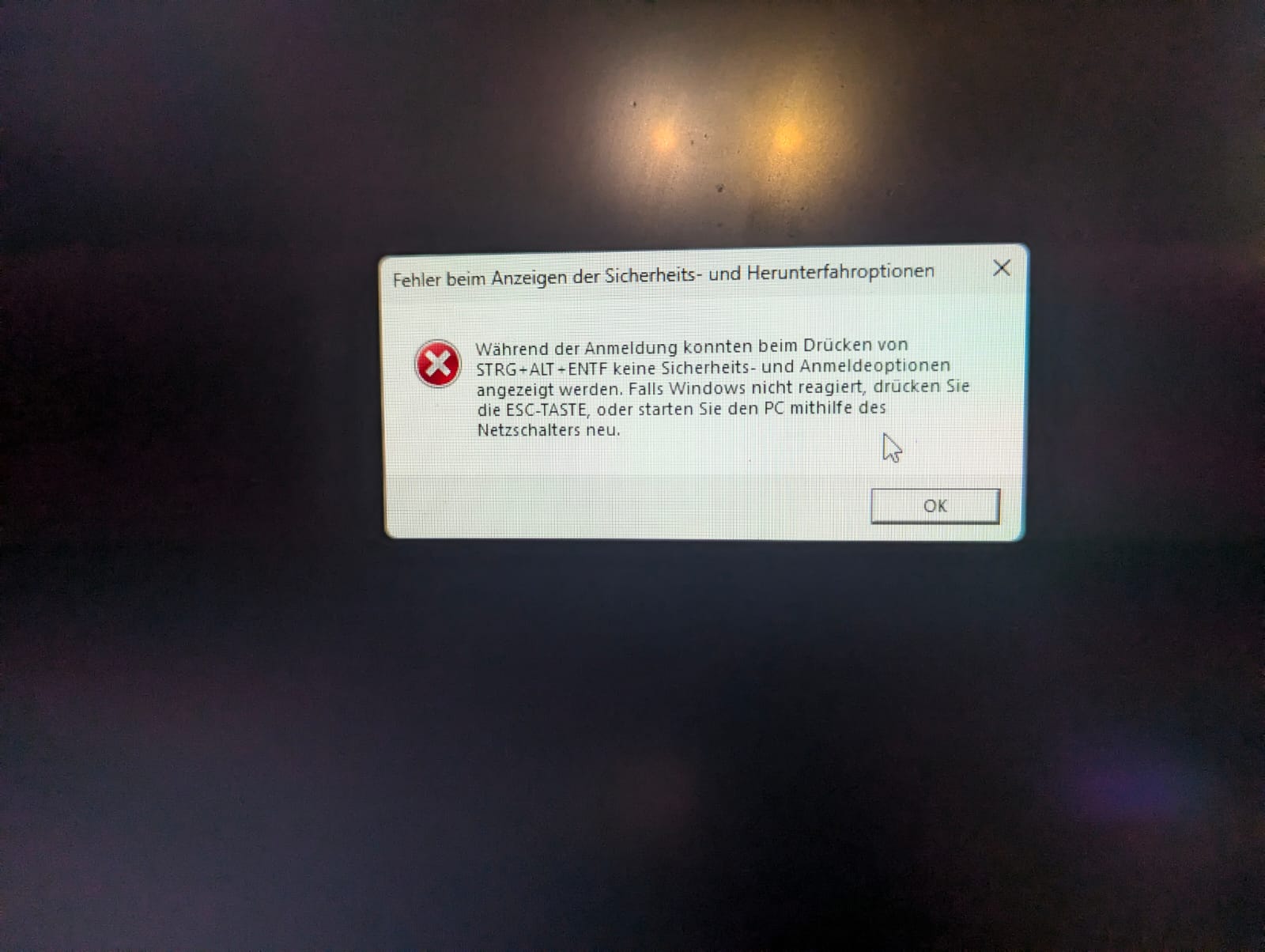

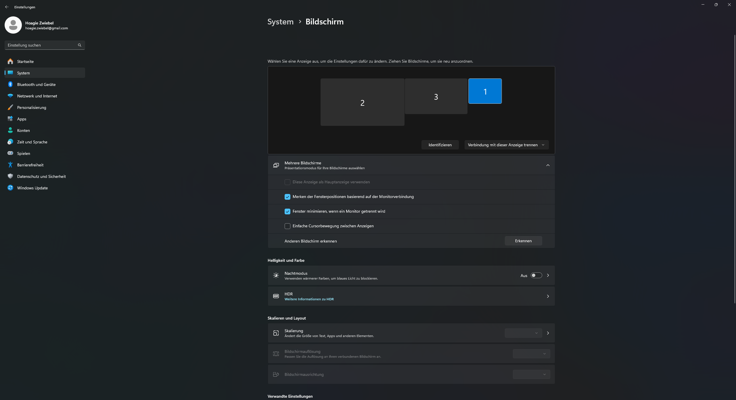

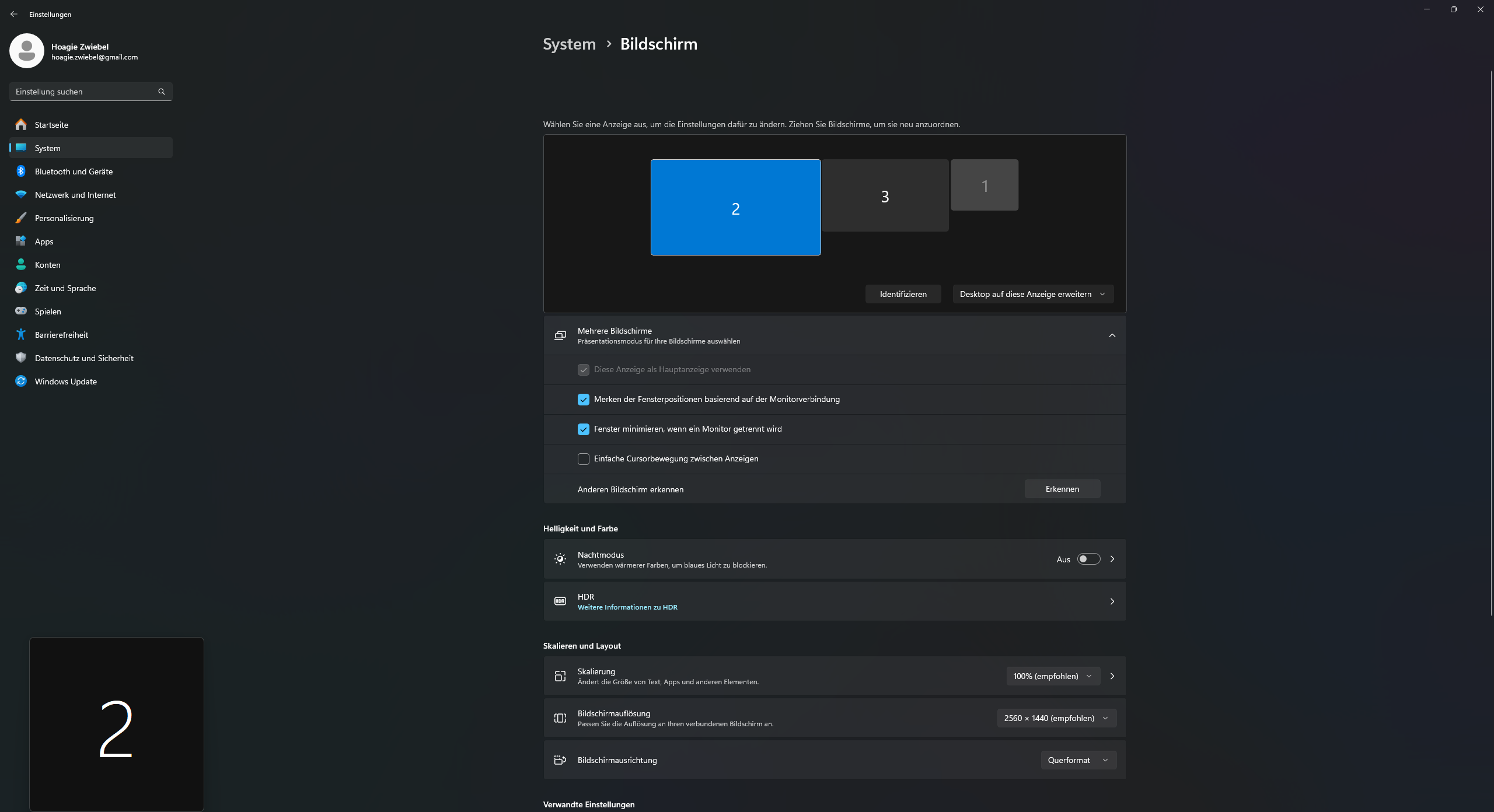

Die auf den Bildern gezeigte Nummerierung der Monitore ist korrekt, wie es sonst auch der Fall ist (1=Hauptmonitor, 2=2. Monitor, 3.=3. Monitor). Die Anordnung stimmt allerdings nicht. Der Hauptmonitor wäre eigentlich in der Mitte. Die Option "Verbindung mit dieser Anzeige trennen" wurde automatisch reingeladen, stammt also nicht von mir. Diese zu ändern bringt allerdings auch nichts, da mein PC danach einige Minuten lang einfriert und sich anschließend entweder rein gar nichts ändert, oder ich die Fehlermeldung auf meinem Foto bekomme.
Die Auflösung und Wiederholrate des getrennten Monitors ist falsch eingestellt, kann in diesem Fall allerdings nicht richtig eingestellt werden, da die richtige Option nicht Verfügbar ist.
Das Problem tritt ausschließlich beim (Neu)Start des PCs auf. Mitten im Betrieb hatte ich nie Aussetzer. Aus- und Einstecken/Tauschen der Steckplätze hilft auch nicht.
Was ich bereits gemacht habe ist weitgehend schon beschrieben. Ich habe allerdings unabhängig davon meine Grafikkarte mal ausgebaut. Das Problem bestand allerdings auch schon vorher, woraus ich schließe, dass sie richtig eingesteckt ist. Meinen RAM habe ich unabhängig davon ausgetauscht, aber auch da bestand das Problem bereits vorher. Selbiges gilt für Windows selbst. Wurde neu aufgesetzt und von 10 auf 11 aktualisiert. Es bewirkte allerdings nichts.
Bei weiteren Fragen oder Vorschlägen melde ich mich schnellstmöglich zurück.
Danke im Voraus.

1. Passiert das auch, wenn du nur einen Monitor angeschlossen hast?
2. Welche Monitormodelle sind das genau?
3. Wie sind die drei denn aktuell verbunden? 3x DisplayPort?
4. Hast du in jedem Monitor die korrekte Eingangsquelle explizit ausgewählt? z.B. beim MSI sehe ich irgendein "Auto Scan" - sowas würde ich ausstellen.
5. Trennst du die Monitore komplett vom Strom oder bleiben die dauerhaft am Stromnetz?
Hi, danke für die Rückmeldung.
Ja, das passiert auch wenn nur einer angeschlossen ist.
Haupt- und 2. Monitor per DP und der 3. mit HDMI
Meinst du im OSD des Monitors selbst? Es stand tatsächlich auf "Automatische Erkennung". Habs aber nun auf die jeweilige Eingangsquelle eingestellt und es hat sich leider nichts geändert.
Im Regelfall bleiben sie dauerhaft am Stromnetz. Nur wenn dieses Problem auftritt, trenne ich sie mitsamt dem PC vom Strom, in der Hoffnung das Problem dadurch für den Moment beheben zu können.

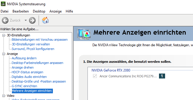

1. Kannst du mal versuchen die Monitoreinstellungen in der Nvidia Systemsteuerung vorzunehmen?
Vielleicht lässt sich hier der inaktive Monitor ja wieder aktivieren.
2. Zu der Fehlermeldung in deinem 4. Screenshot: wenn du einfach STRG+ALT+ENTF drückst, dann kommt die nicht?
3. Hast du den Grafikkartentreiber mit DDU (https://www.computerbase.de/downloads/treiber/grafikkarten/display-driver-uninstaller-ddu/) sauber neu installiert?
4. Ansonsten auch die generelle Empfehlung das BIOS und sämtliche Treiber erstmal auf einen möglichst neuen Stand zu bringen
5. Läuft das System ansonsten 100% stabil? Da du du bereits den RAM gewechselt hast, könnte man mal zur Sicherheit auch memtest86 drüber laufen lassen.
6. Das passiert auch auf einem komplett frischen und leeren Windows, richtig? Keine seltsamen Programme im Autostart/Dienste? Oder externe Antivirusprogramme?
7. Die unten stehende Aussage verwirrt mich. Wenn du kein Bild bekommst und nichts einstellen kannst, woher entnimmst du das dann Auflösung/Wiederholrate "falsch" ist?
Jonsbo X400 Series
