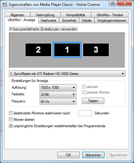

Sieh dir mal Ultramon an. Damit kannst du für jede Verknüpfung spezifische Einstellungen festlegen. Damit heißt es nicht einmal mehr, dass du auf irgendetwas klicken musst, sondern es ändert sich automatisch beim Öffnen der Verknüpfung.

Kann selbst UltraMon empfehlen, kannst via shortcut dir Monitor Profile erstellen oder auch via Hotkey.
Gerade wenn man mehr als 1 Schirm gleichzeitig laufen hat, bringt UltraMon gute vorteile.
Gibt beim Hersteller eine 30Tage Trial

Und unter UltraMon hab ich grad net so den Durchblick, wie ihc ein Anzeigeprofil anlegen kann :(
per Ultramon 2 Profile anlegen.
Dann Ultramon Deinstallieren, denn für die Profile braucht man kein Ultramon.
Dann die Profil Daten auf irgendeine Tastenkombination Legen
Fertig.
Das kann man auch im CCC machen, aber mit Ultramon geht es einfacher
Unter welchem Reiter leg ich da genau Profile an? Habs grad offen, aber bin irgendwie blind :D
Edit: Habs gefunden, allerdings erkennt der meinen LCD per HDMI nur mit 800*600 :(
