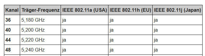

Ubiquiti UniFi AC PRO im Büro massiv gestört, so daß kein Login mehr möglich ist. Vermutung ist, daß die Geräte im 5,180 - 5,240 GHz Bereich rumfunken, aber leider gibts weder in der Doku noch auf der HP eine vernünftige Antwort dazu.
https://www.elektronik-kompendium.de/sites/net/1712061.htm
Daher habe ich mal den Aten-Support dazu angeschrieben, wir müßten dann wohl die APs dann in höhere Bereiche schieben, so daß sie nicht stören.

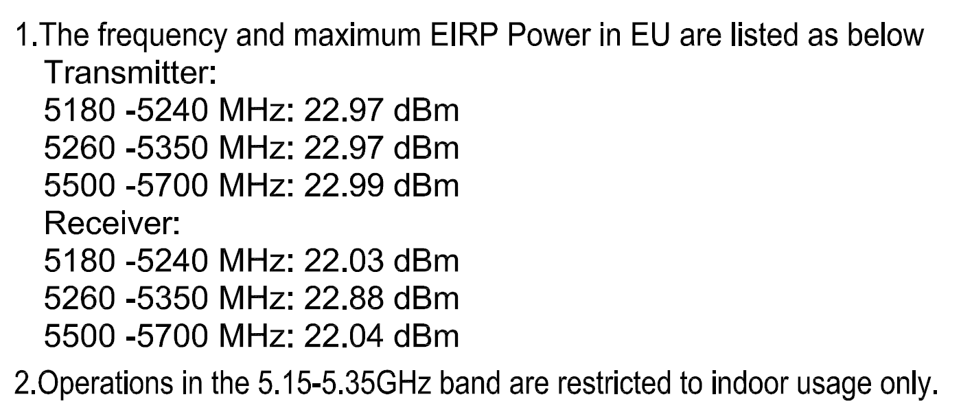

Update 2:
Der Aten Support (man muß Belgien für Europa anschreiben) hat vorbildlich und zügig reagiert. Die Infos hat er aber erst nach der 2. genaueren Anfrage rausgerückt.
Das sind die verwendeten Frequenzen der Geräte:
Der nahe Unifi-AP hatte nur ca. 17 dBm in dem Moment und wurde wohl von dem Aten Transceiver übertönt, ebenso wirkt sich hier die Bandbreite mit VHT80 anscheinend negativ aus, VHT40 lief dann etwas besser.
