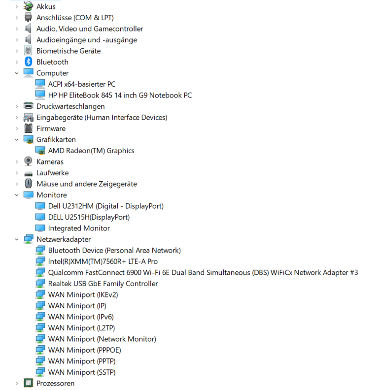

Die neue Kombination erkennt zwar beide Monitore in Windows, aber der Monitor erhält kein Signal. Auch Displayport Kabel tauschen oder Anschlüsse der beiden Monitore wechseln brachte nichts. Er mag nur den 25" Monitor.

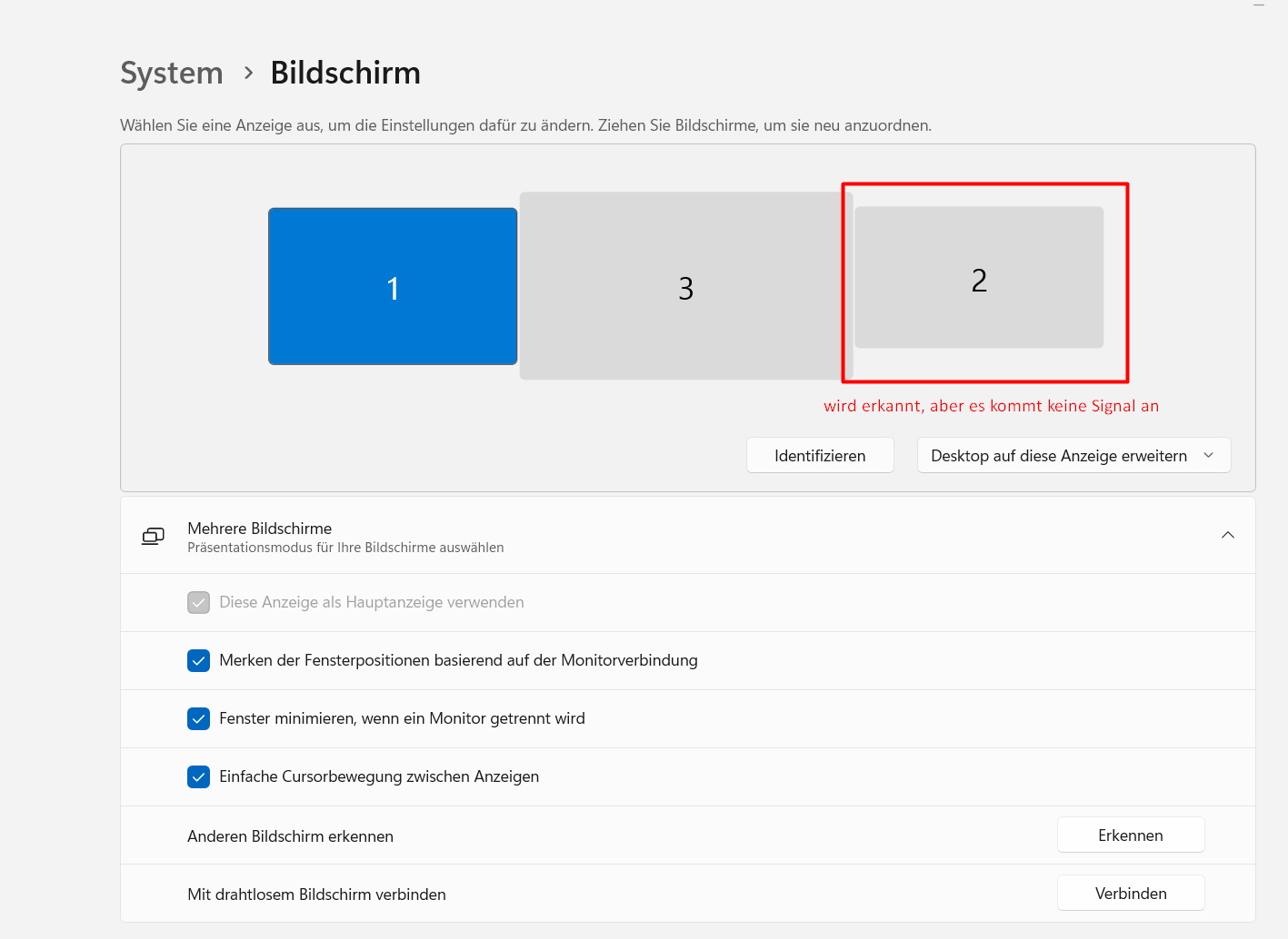

Hat jemand eine Idee, woran es evtl. liegen könnte? Auch die Option das Dock an den 25" Monitor anzuschließen und von dort weiter mit Displayport an den 23" hat keinen Unterschied gebracht. Der 23" geht direkt in Standby und sagt kein Signal (ja Displayport Eingangssignal manuell auswählen habe ich auch schon probiert). In Windows selbst, kann man mit der Maus in diesen imaginären 2. Bildschirmbereich gelangen, aber Monitor passiert halt nichts. Siehe Bild:

Macht keinen Unterschied. Sprich ich sehe dann nur 2 Monitore in Windows Notebook+den nicht erkannten 23", wobei der 23" Monitor direkt auch wieder Standby geht. Liegt also nicht am zusätzlich 25" Monitor (auch Displayports bei der Dockingstation tauschen bringt keinen unterschied).

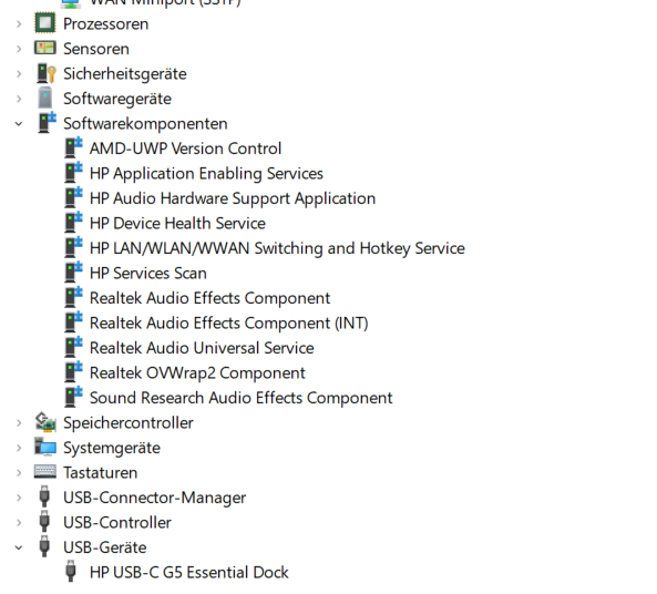

Nach dem RealTek Hub Update hat er meinen 2. Monitor erkannt, ich danke euch! Über Windows waren eigentlich alle Updates auf dem aktuellsten Stand und ich hatte es auch nicht bei den optionalen dabei. Ich hoffe jetzt bekomme ich es noch irgendwie eingestellt, dass ich mein Notebook zusammengeklappt lassen kann :)
