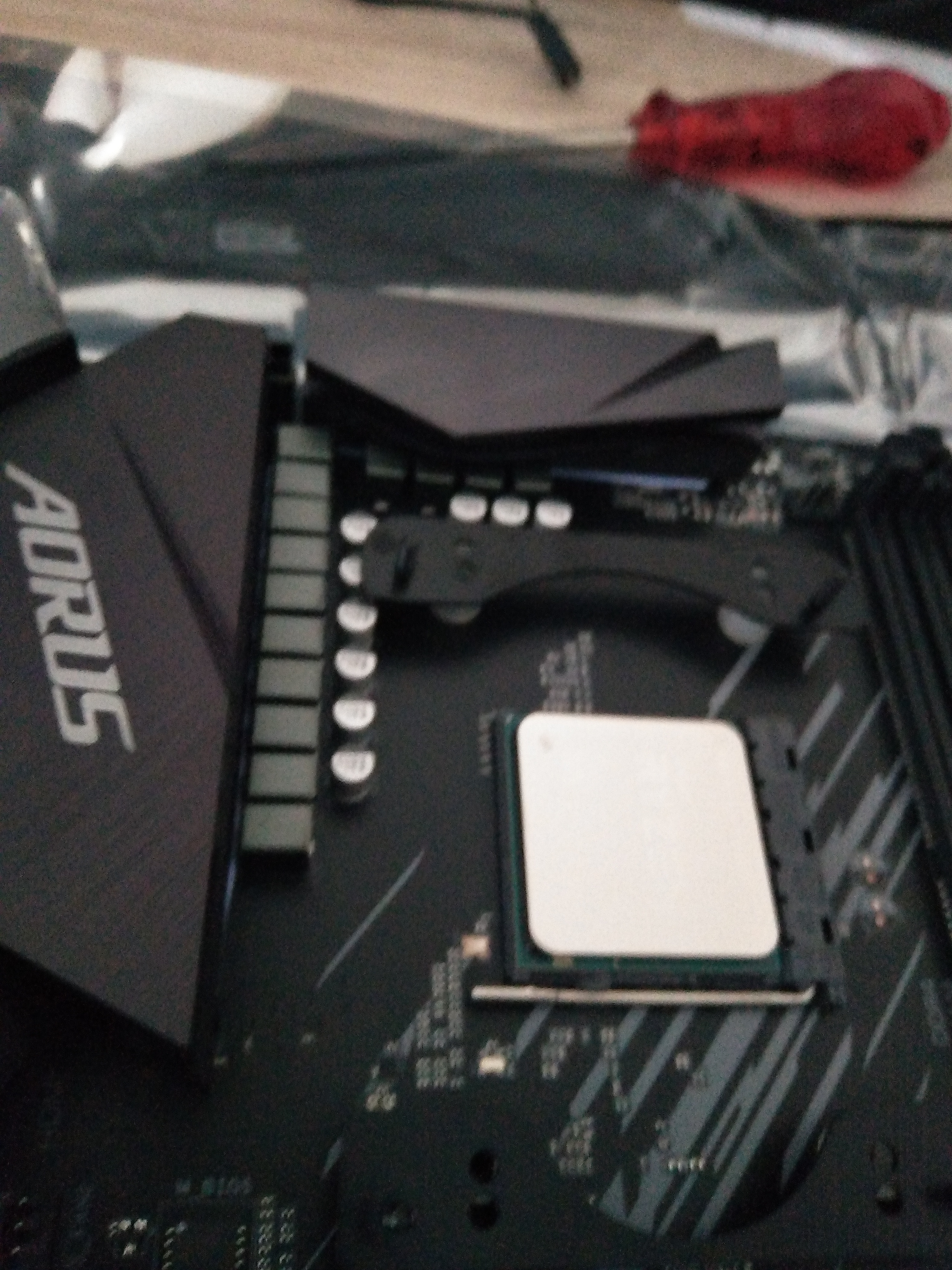

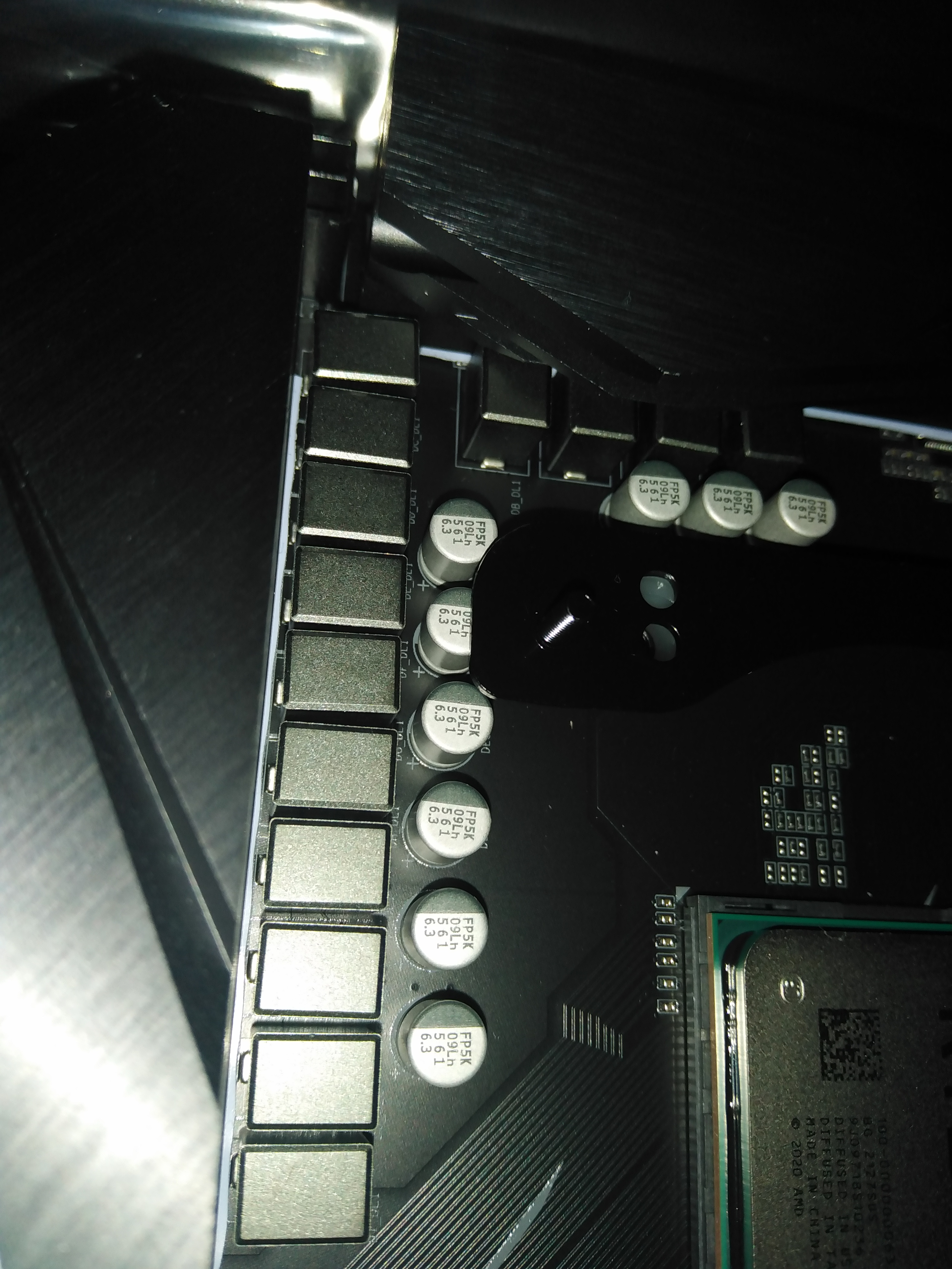

Hey, ich hab eine Frage, ist das Okay, wenn es so Montiert wird, aufeinanderliegend? siehe Bilder

Liegt es denn komplett auf? Im Zweifel mal versuchen ein Blatt Papier drunter zu schieben.
Einen Kurzschluss wird es nicht verursachen, aber dadurch wird der Kühlkörper nicht sicher direkt auf dem Prozessor aufliegen und deine Kühlung wird nicht richtig funktionieren. Ich würde das Stück das aufliegt einfach mit einer kleinen Säge im ausgebauten Zustand absägen.
hab grad gekuckt ein ganz ganz kleines bisschen spiel ist da doch, also liegt nicht komplett drauf... ein glück :D

Ging auch bei meinem Brett (B550-E) haarscharf darüber. Höhe der Bauteile da (Kondensatoren?) scheint überall gleich zu sein.
@xxMuahdibxx Das Kit ist glaube ich, erst neuerdings mit dabei. Habe es bei meinem AF Rev. 3 auch noch nicht dabei gehabt. Es soll den Kühlkörper so platzieren, dass er die Prozessor-Die's besser abdeckt, sprich, ein wenig versetzt.
