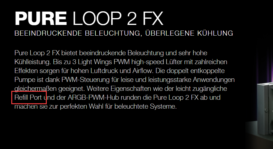

Tendiere da eher in Richtung Be Quiet Pure Loop 2 / FX - die hat auch einen Refill Port ?
Die pure Loop nicht aber die silent Loop 2
Filter bei geizhals verwenden für offenes System.
m.E. hat Geizhals´s KI nicht korrekt gearbeitet :D
Aber ob jetzt Silent Loop oder Pure Loop ist mir einerlei - da kommts dann auf die Testwerte bzgl Lautstärke an
