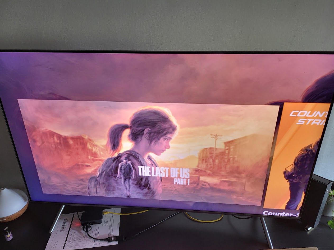

Moin,
habe an meinem Fernseher ein Raspi 4 mit linux ohne grafische Oberfläche. Dort läuft Moonlight-QT drauf. Funktioniert auch alles soweit einwandfrei. Auf meinem PC im Schlafzimmer läuft Sunshine. Ebenso auf meinem Notebook im Wohnzimmer. An mein Notebook und PC sind jeweils Bildschirme mit Full HD angeschlossen.
Fernseh 4k
Beide PCs nativ 1080p
Bei Moonlight auf dem Pi am Fernseher habe ich 1080p/60fps und 45Mbps eingestellt. Funktioniert auch einwandfrei wenn ich mich mit meinem Notebook darauf Streame. Verbinde ich jedoch meinen Gaming PC mit moonlight zoomt das Bild extrem rein so das ich nur das obere linke viertel von dem Steam Big Picture modus erkenne.
Auf dem Notebook läuft noch eine ältere Version von Sunshine. Auf dem PC die aktuellste. Hab ich auf dem PC etwas falsch eingestellt? Stelle ich in Moonlight spaßeshalber auf 4k wird das bild auf dem fernseher korrekt angezeigt. Jedoch ist mir in 4k die latenz zu hoch. Mit meinem Notebook klappt doch auch alles in 1080p an dem tv wieso nicht mit meinem gaming pc?
