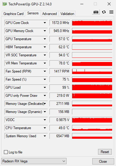

Mal so als Anhaltspunkt habe ich im Anhang einen GPU-Z Screenshot hochgeladen. Das wind die Werte @ Stock, ich habe nur die Lüfterkurve angepasst um die VRM-Temps niedrig zu halten.
