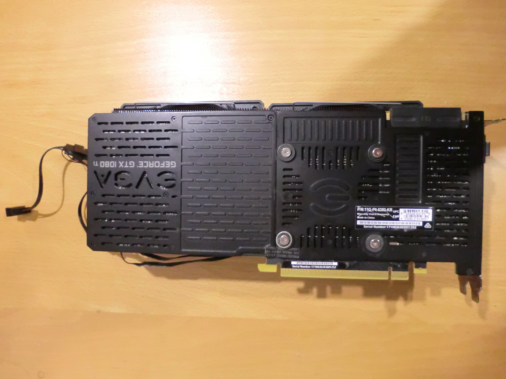

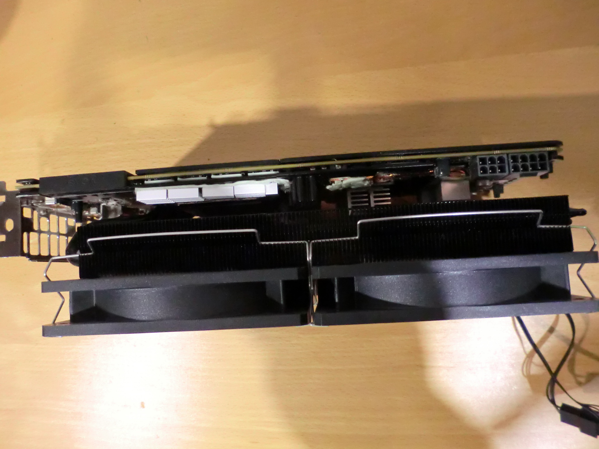

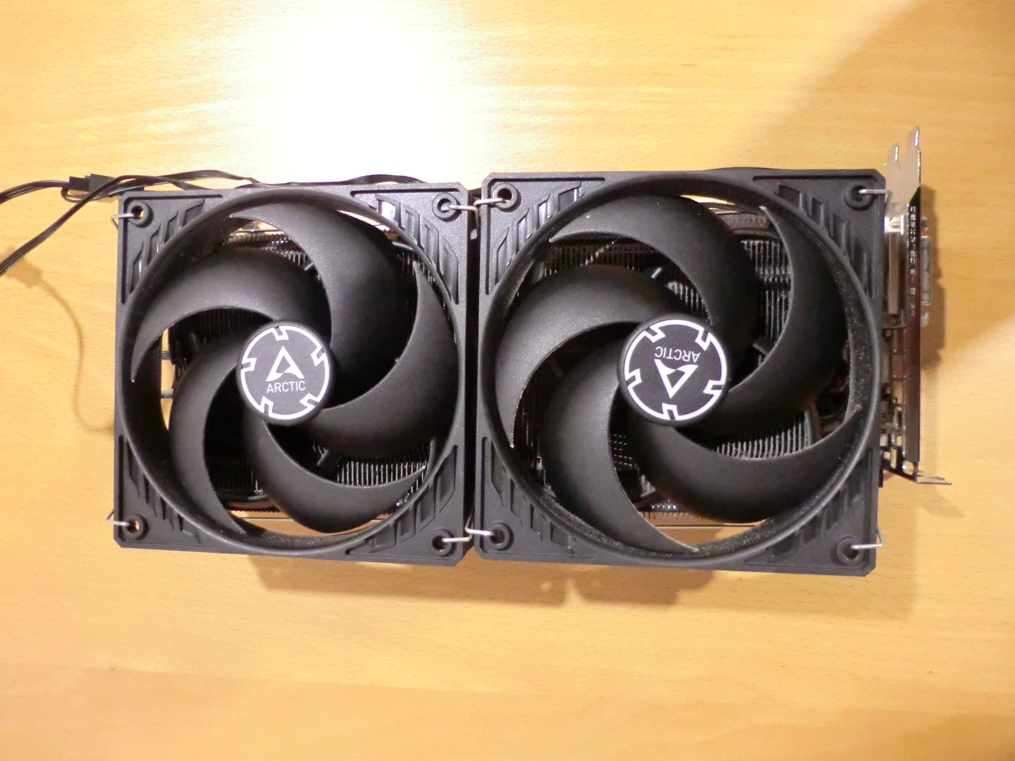

Die Kühlpads musst du nicht unbedingt erneuern. Habe ich zumindest bei meiner EVGA 1080 Ti SC nicht erneuert als ich die Karte auf den Morpheus II + Arctic P12 umgerüstet habe.
Die Backplate konnte ich mit 4 Muttern (lagen beim e-Loop B14-PS bei und haben zufällig gepasst) befestigen und die kleinen Kühlkörper die beim Morpheus dabei sind habe ich einfach mit etwas Druck in die Wärmeleitpads gedrückt (die halten erstaunlich gut, nur der eine ist immer wieder abgefallen :hammer_alt:, siehe Bild 2).
Die Karte lief jetzt 3 1/2 Jahre so auf 1860Mhz@0,925v und ich war immer sehr zufrieden mit den Temps und der Lautstärke.

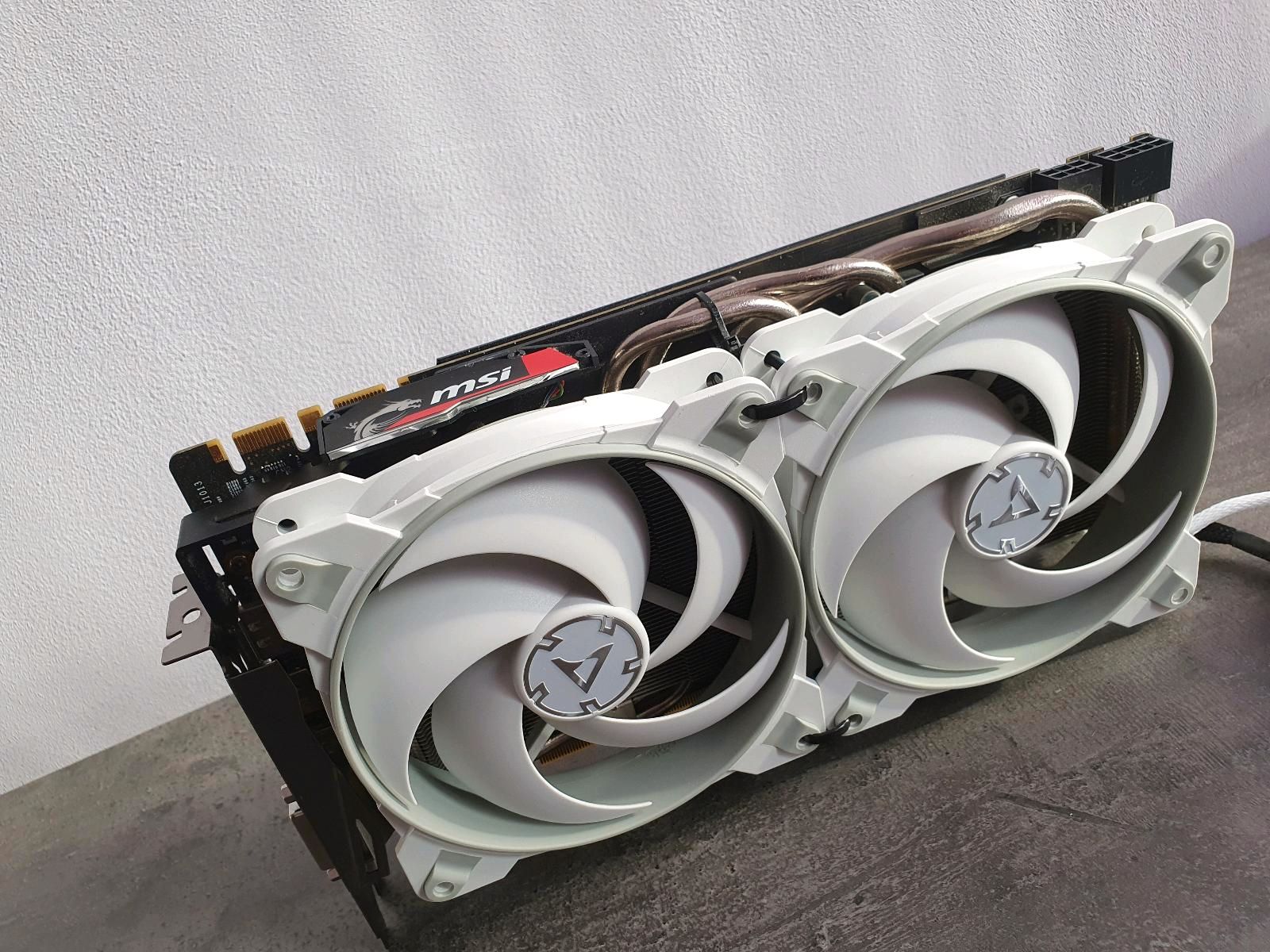

Habe heute das deshrouding bei meiner Karte gemacht. Wärmeleitpaste erneuert und noctua Lüfter drauf gesetzt. Das Ergebnis ist eine Absenkung der Temperatur um 10-13 Grad. Soviel habe ich nicht erwartet. Bin sehr zufrieden mit dem Ergebnis. Einzig die etwas linkische Anbringung der Fans mit Kabelbindern gefällt mir nicht so gut. Gibt's da noch andere Möglichkeiten?
Wenn dich die Optik von den Kabelbindern stört gäbe es theoretisch noch die Möglichkeit ne Halterung zu konstruieren und zu 3D-drucken. Funktional wird das aber keinen Mehrwert zu ner Montage über Kabelbinder bringen, es sieht evtl. halt nur schöner aus.
