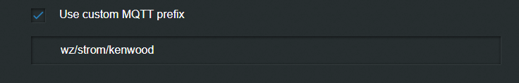

Moin,
ich habe ein paar Geräte, die ich mit meinem MQTT steuere und monitore. Nun habe ich 2 neue Shelly Plug S Stecker, welche, obwohl ich einen custom Prefix setze, im Topic ein "shellies" vor haben.
Kann ich das irgendwie entfernen? Auf dem Shelly habe ich nichts gefunden. Gibt es eine Möglichkeit den Topic serverseitig beim Empfang zu ändern? Habe gerade noch nichts für die conf gefunden.
Viele Grüße und Danke

Das muss client-seitig richtig gepublisht werden - der Broker kann an dem Topic nichts ändern
