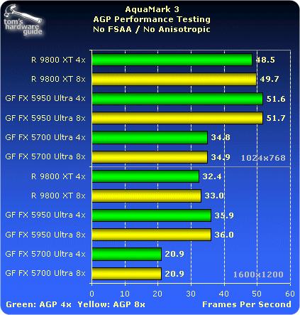

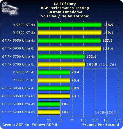

Der Performanceverlust zwischen AGP 8x und AGP 4x ist praktisch nicht feststellbar und wirkt sich damit auch so gut wie nicht aus.
Hier paar Benchmarks von AGP4x vs. AGP8x!
