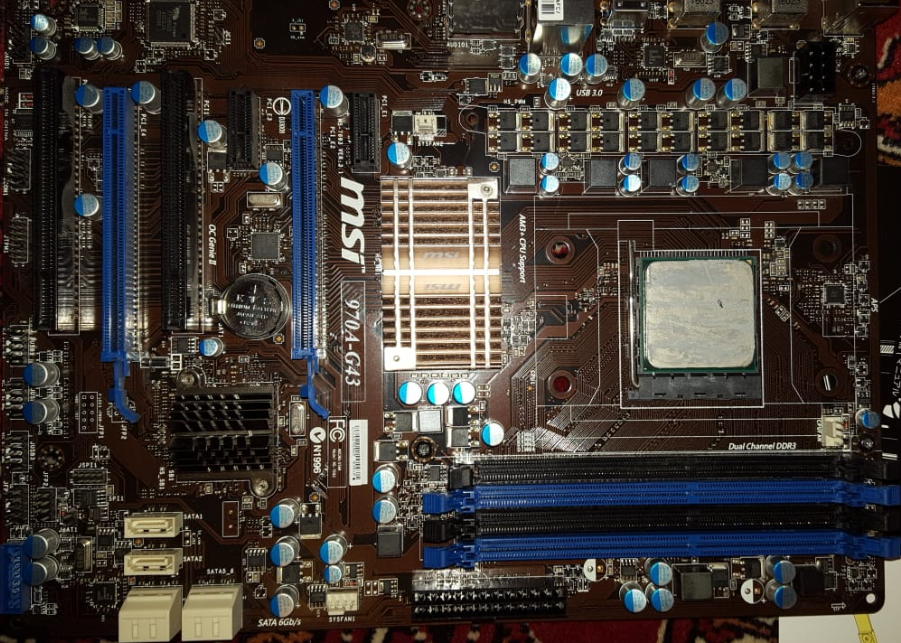

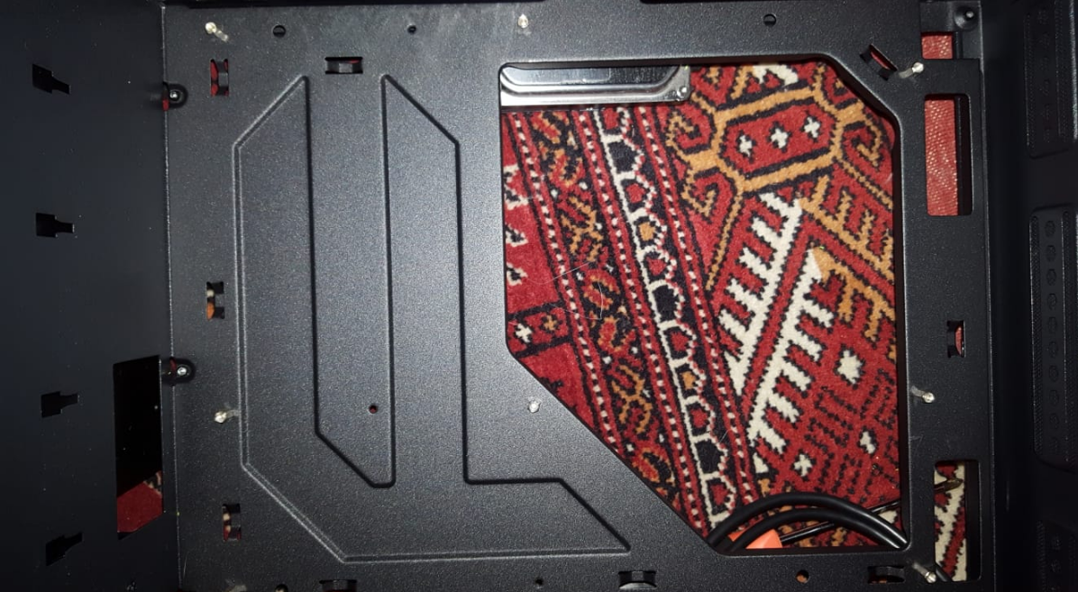

Hallo liebes Forum,
Ich habe mir ein neues PC Gehäuse bestellt und als es ankam realisierte ich dass die Bohrungen im Gehäuse nicht meinem Motherboard entsprechen. Ich bin mir nicht Sicher was genau ich tun soll, Gehäuse zurückschicken? oder doch etwas am Motherboard ändern? Ich bitte um eine schnelle Antwort.
LG Dennis

Und was passt da jetzt nicht?
Und wieso sind an dem Board im ersten Bild teilweise Abstandhalter dran?
Deine Bilder sagen nix aus. was willst du denn beim Board ändern? Wenn du nicht gerade ein ATx Board in einem mATX oder ITX Case verbauen willst, sollten die Bohrungen passen. Um welches Gehäuse handelt es sich?

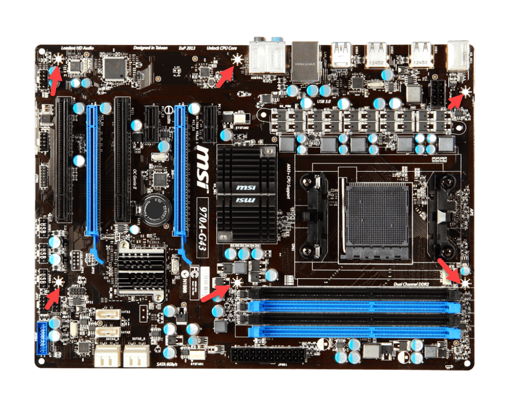

An den mit den Pfeil markierten Stellen Abstandhalter ins Gehäuse schrauben (falls noch nicht vorhanden), Motherboard auf die Abstandhalter legen, so dass die Bohrungen (Löcher) mit den Abstandhaltern übereinstimmen und mit den bdem Gehäuse beiliegenden Schrauben befestigen.

Mal blöde Vermutung: Die 4 Bohrungen am MB, die immer mitten in Deinen Bildern zu sehen sind - Dir ist klar, dass die für den Kühler sind ?

Du musst die beim Gehäuse dabei gewesenen Abstandhalter einschrauben
überall da wo im Motherboard die kleinen Löcher sind (die mit dem silbernen Kranz)

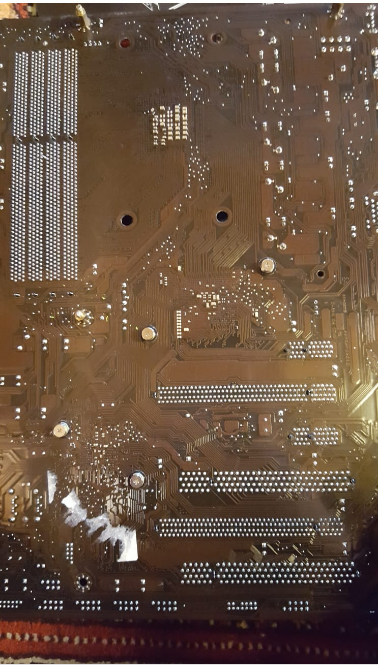

Im dritten Bild sieht man doch, dass die Abstandhalter bereits im Gehäuse verschraubt sind ...
es sind welche verschraubt - ja, aber ist es die richtige Anzahl und die richtige Position?
Im Gehäuse sind die Abstandhalter laut Bild schon verschraubt.
Dazu müssen aber die anderen Abstandhalter, die am Mainboard hängen runterschrauben.
Da ist vermutlich das Gewinde vermurkst, deshalb wurde der Abstandhalter mit rausgedreht.
Hinten mit einer Zange gegen heben, und dann vorn raus chrauben.
Du hast noch Abstandshalter im Mainboard wie auf Bild 1 zu sehen. Habe ich auch erst nicht gesehen...
Die müssen Raus, so oder so.
ich bekomm sie leider nicht raus, kennt jemand einen Trick um kaputte Schrauben(das Drehloch ist zerkratzt und es passt kein svhraubenzieher hinein.) ohne dem Motherboard Schaden zu hinterlassen raus zu ziehen?
Gibt ein paar Haushaltstricks bzw. "Life Hacks", um überdrehte, ausgefranste Schrauben mit etwas Glück doch noch rausschrauben zu können ... ein Gummiband in das Loch drücken und den Schraubenzieher in das Gummi drücken beispielsweise.
Ich meine auch mal was von Knetgummi gelesen zu haben.
Zu exotische Tricks würde ich aber nicht probieren. Nicht, dass nachher das Mainboard was abbekommt.
Ganz am Rande: leg doch bitte etwas Pappe oder idealerweise was antistatisches zwischen das Board und den Teppich.
Nimm einfach 2 Zangen und dreh vorsichtig die Schraube raus.
