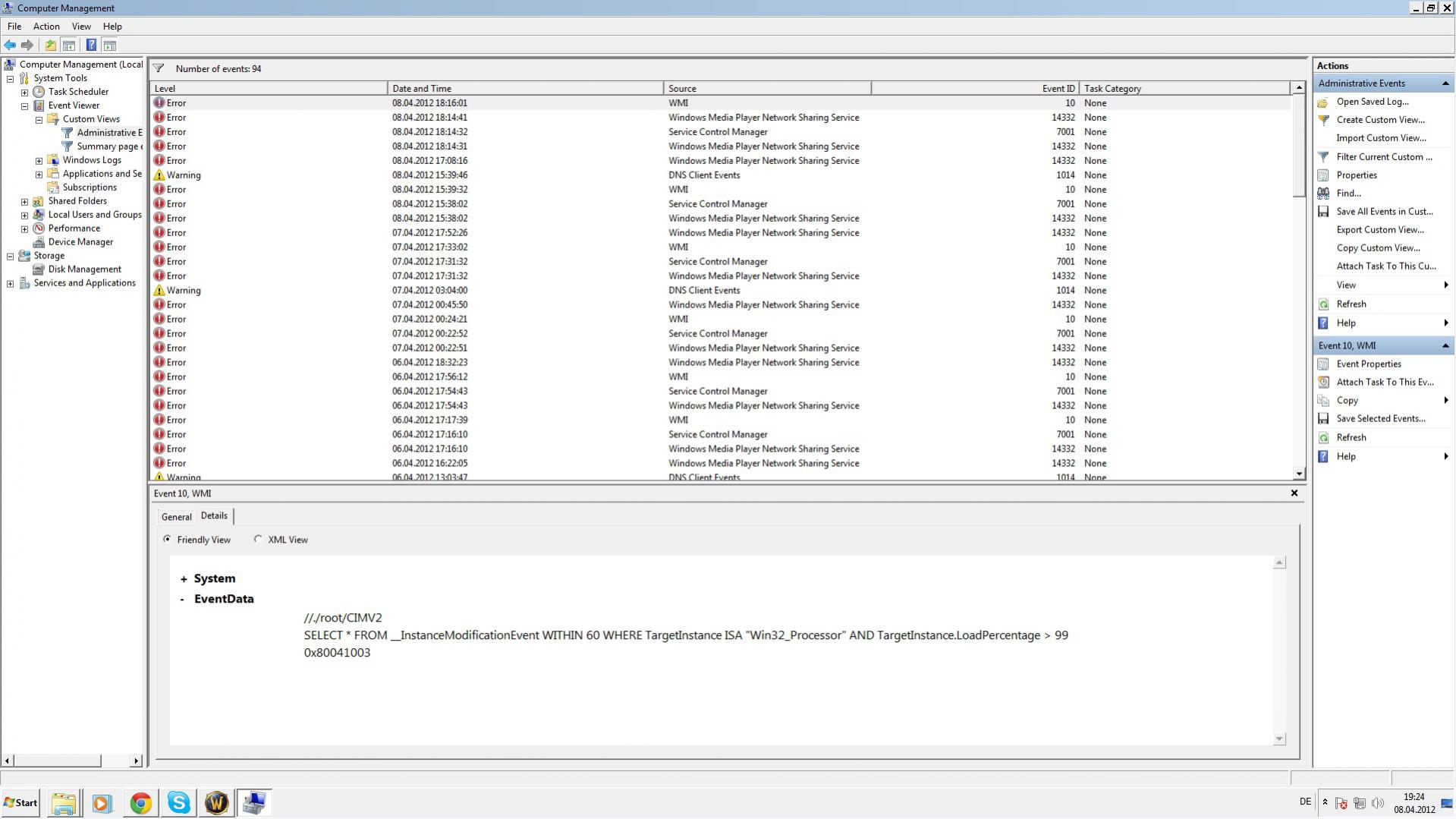

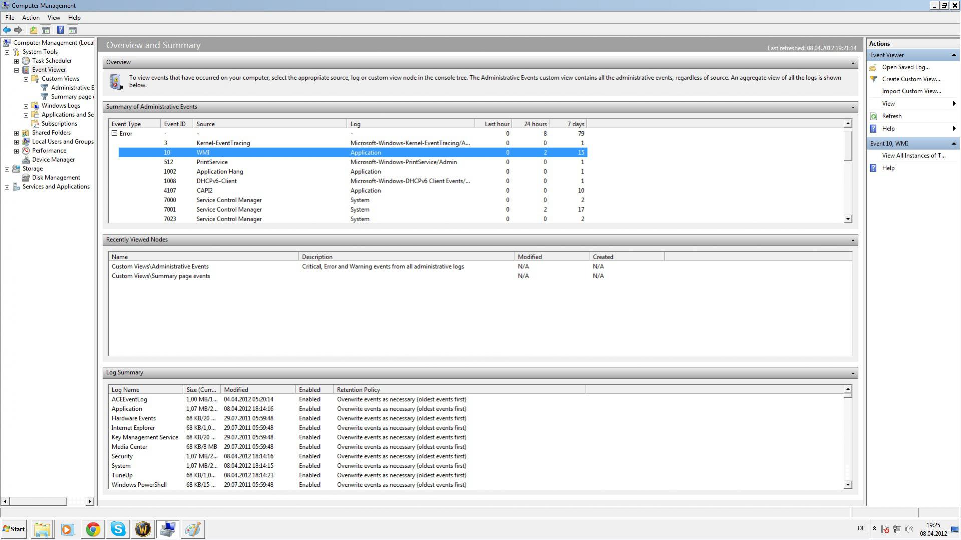

Schau mal bitte in den Windows Protokollen. Ob da kritische Fehler auftreten.
Da sind etliche Fehler, aber hab davon relativ wenig Ahnung - denke aber das sollte der spezifische sein, der die Fehler auslöst - oder? :(

Um die WMI Fehler zu korrigieren...
1. Im Eingabefeld des Startmenüs "cmd" eingeben, auf das Ergebnis mit der rechten Maustaste und "Als Admin ausführen".
2. "net stop winmgmt" eingeben und mit Enter bestätigen.
3. Nun im Windows/System32 Verzeichnis das Repository Verzeichnis umbenennen in Repository_bak
4. Nun wieder ins "cmd" Fenster zurück und "net start winmgmt" eingeben, anschließend noch "EXIT" eingeben.
5. Anschließend die Vorgehensweise aus dem Microsoft Artikel (http://support.microsoft.com/kb/950375) durchführen, und 2-3 mal neustarten bis alle WMI`s wieder korrekt angelegt werden.
DNS Client Fehler beheben....
http://social.technet.microsoft.com...ent-id-1014-microsoft-windows-dns-client.aspx
Habs gemacht, repository will sich nicht, auch nicht bei neustart o.ä., umbenennen lassen. rest hat gepasst, danke auf jedenfall für die mühe
