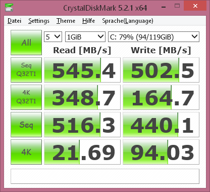

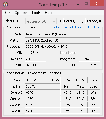

0-8-15 User schrieb:
Ich würde zuerst die SSD mit CrystalDiskMark testen und dann die CPU Temperatur mit Core Temp beobachten.
