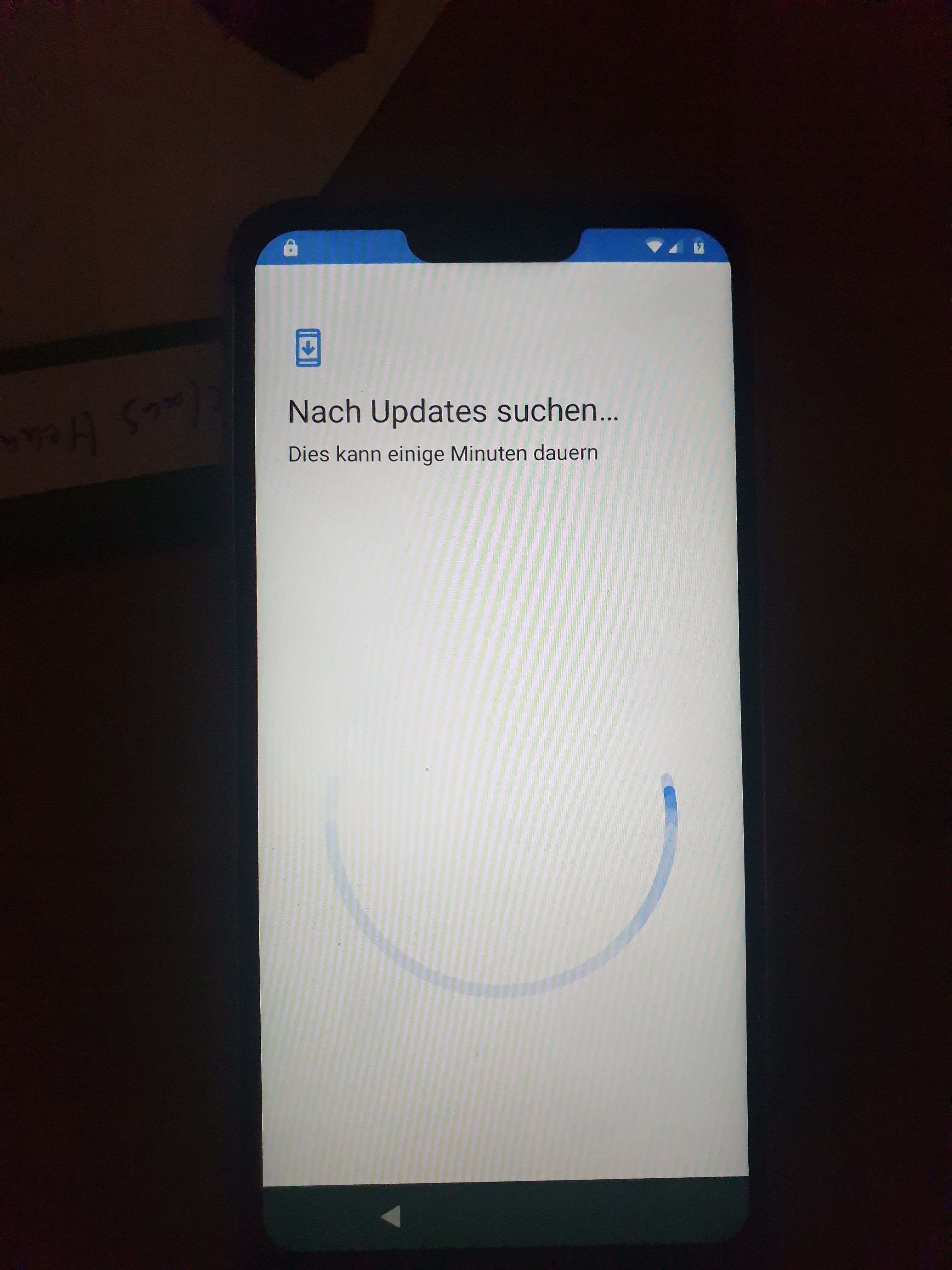

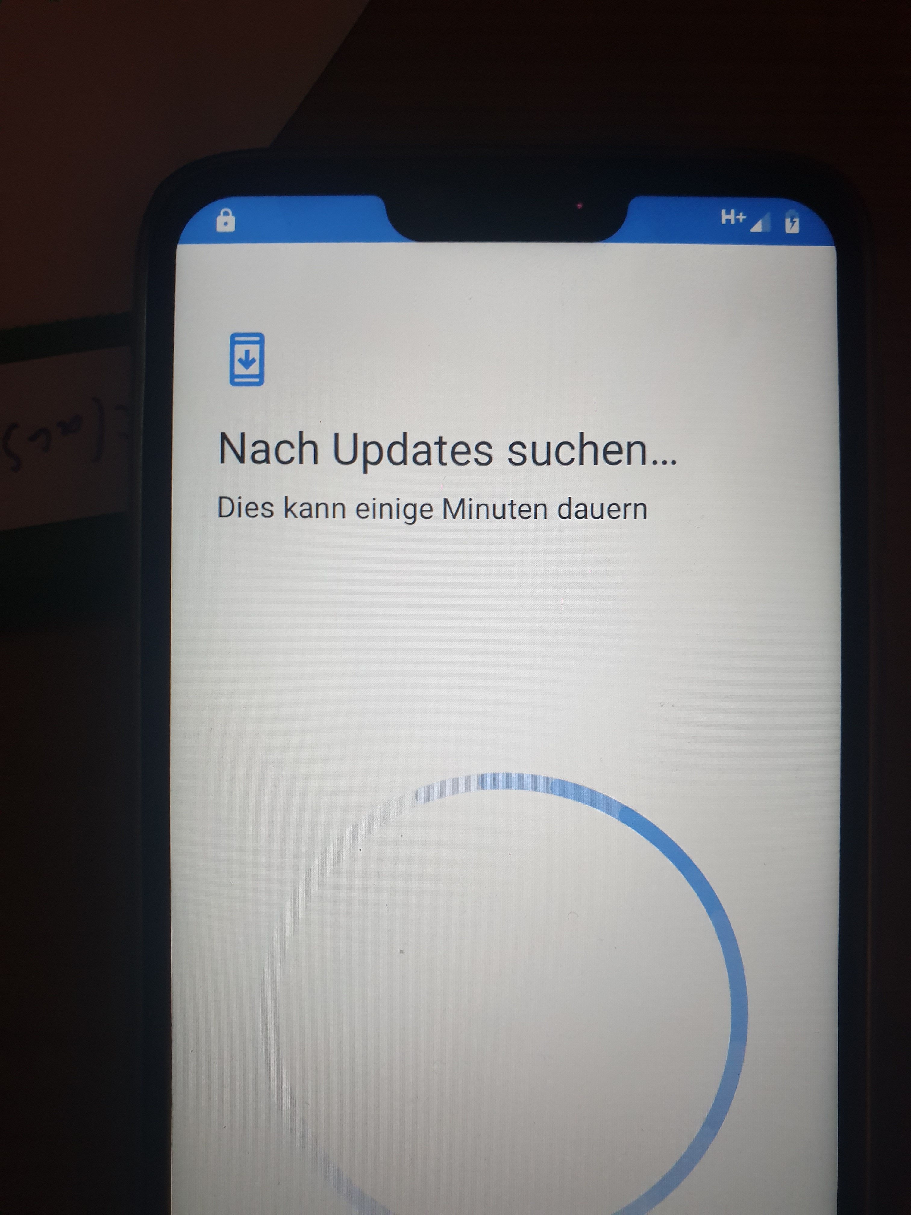

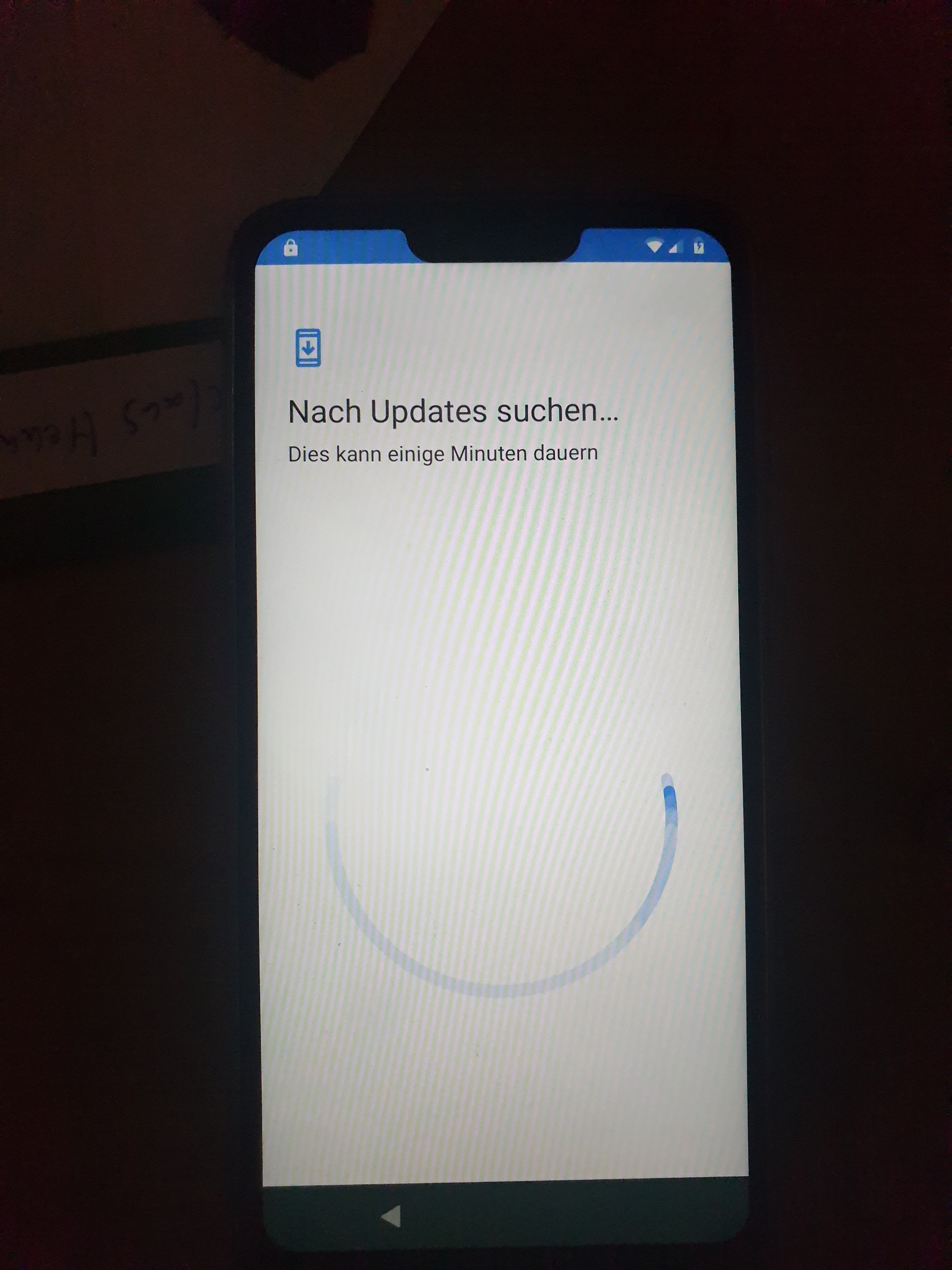

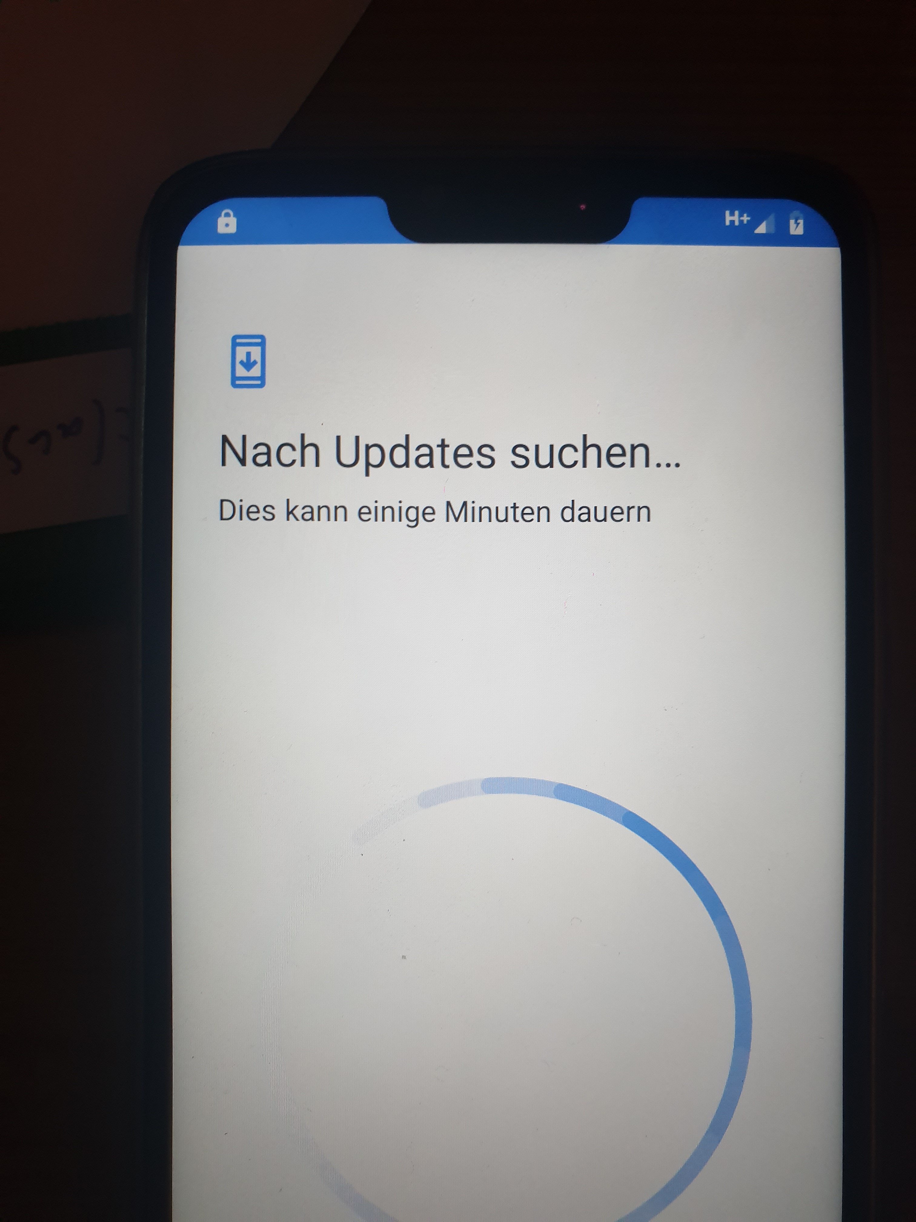

Einmal brsuch ich eure Hilfe noch das Handy hängt jetzt im nach Updates suchen Fenster hänge
Es wäre schön, wenn du etwas kommunikativer wärst. Wird sind hier kein Helpdesk oder eine Hotline, sondern Leute von nebenan. Hat dein Kollege sein Google-Konto wiedergefunden? Wenn ja, wie? Wenn nein, wie bist du soweit gekommen? Das wäre für mich ein Grund kein Motorola zu kaufen.
Zu deiner eigentlichen Frage, ich würde WLAN einrichten, damit die Bandbreite höher als bei Mobilfunk ist. Vor allem kann ein Update sehr viel Volumen verbrauchen.
