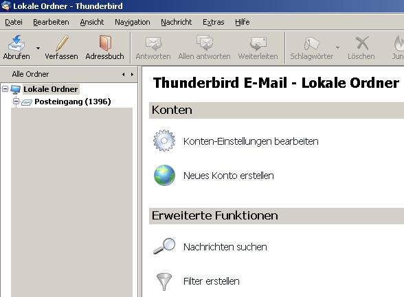

Weiß nicht, wie Du das meinst. Ich habe mehrere POP3-Konten und eines ist bereits "Als Standard" festgelegt. Das wirkt sich aber m. E. nur darauf aus, dass dieses Konto abgerufen wird bzw. dieses Konto standardmäßig zum Versenden benutzt wird - und nicht darauf, was für ein Ordner nach dem Start von TB angezeigt wird.
Jedenfalls sieht es bei mir nach dem Programmaufruf so aus wie auf der angehängten Grafik abgebildet.

<spekulation>
Das liegt vermutlich daran, dass du einen globalen Posteingang im lokalen Konto hast (dafür gibt es einen Haken beim Anlegen des Kontos).
Du kannst die auch so anlegen, dass die alle mit einem eigenen Posteingang verwaltet werden.
</spekulation>
Wie man das im Nachhinein ändert, weiss ich allerdings auch nicht (falls das überhaupt möglich ist).
Ich hatte beim Anlegen der Konten den Haken entfernt und bei mir startet er im Posteingang des Standardkontos.
Da könnte was dran sein k0m4.
Bei mir schaut das ganze wie folgt aus:
Wie man sieht besitzt jede emailaddresse ihren eigenen Junk-, Gesendet-, Posteingang- etc -Ordner.
Und wenn ich wie oben beschrieben das Standardkonto ändere, ändert sich dementsprechend auch mein gezeigter Ordner direkt nach dem Start von TB
