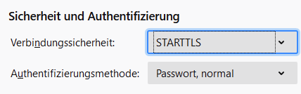

Woran liegt das? Bei den beiden Konten wird übrigens ein Schloss-Symbol angezeigt, hängt dies evtl. damit zusammen?

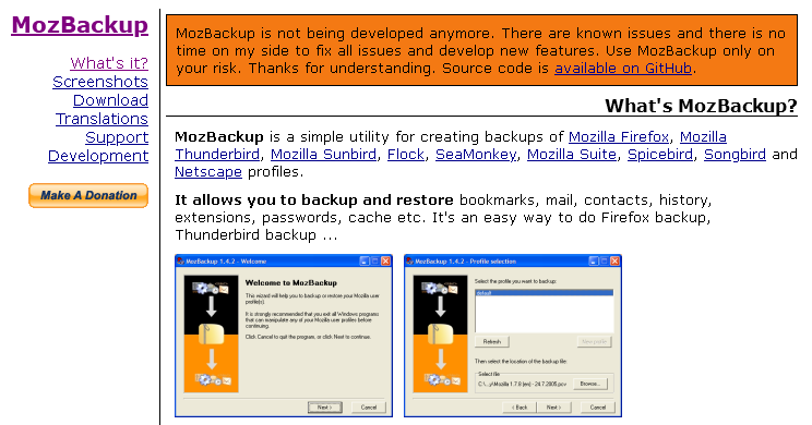

Kein MozBackup nehmen!
Selbst der Programmierer warnt vor seinem Tool. Siehe organgefarbener Kasten ganz oben auf seiner/ der verlinkten Seite.
Stattdessen siehe https://support.mozilla.org/de/kb/Benutzerprofile-Thunderbird#w_ein-profil-sichern und https://support.mozilla.org/de/kb/thunderbird-daten-auf-neuen-rechner-uebertragen

Das Schlosssymbol ist voellig ok.
Sagt nix weiter das die Kommunikation fuer das Konto zwischen TB und Server gesichert verlaeuft.

Das Tool Moz-Backup kann funktionieren, muss aber nicht. Wurde halt seit 2012 nix mehr dran gemacht.
D.h., dass die Verbindung gesichert ist:

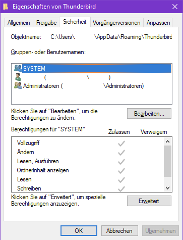

  • Nach dem Kopieren des Thunderbird-Ordners überprüfen, ob der neue Benutzer die notwendigen Berechtigungen für die Ordner und Dateien hat.

Auch wenn der Author schreibt das er MozBackup nicht mehr weiterentwickelt und darauf hinweist das man es auf eigenes Risiko verwenden muss so habe ich keinerlei Probleme mit dem Tool festdellen können in Bezug auf Thunderbird.
