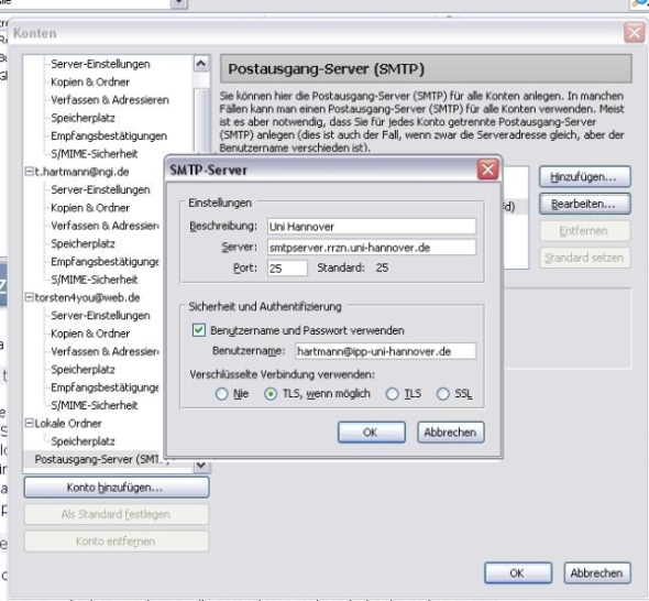

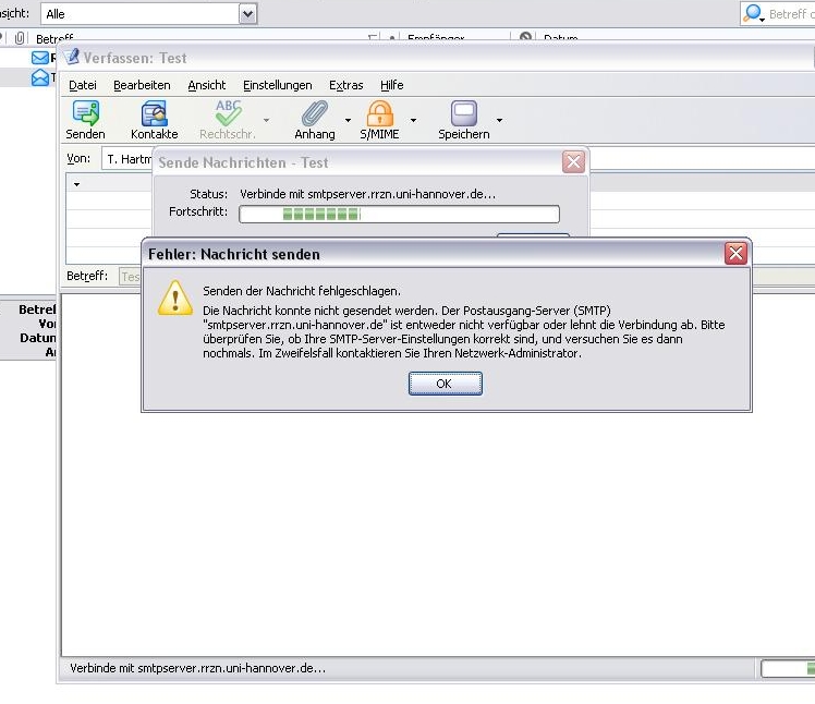

Hier Bilder zu meinem Problem!
Danke,
Torsten007

Jetzt guck dir nochmal den Link oben an und vergleich die angegebenen Daten mit deinen Einstellungen. ;)

Ich habe ja keinen stud. Account. habe einen an einem Institut. Wenn das so wäre hätte ich ja auch keine emails abrufen können.
der popserver: mail.rrzn.uni-hannover.de
der smtpserver: smtpserver.rrzn.uni-hannover.de
stimmen auf jeden fall. habe einen zettel bekommen auf dem die stehen.

Laut der Seite des Rechenzentrums geht das nicht. Ich würde es aber, sofern du als Mitarbeiter zählst, trotzdem mal mit einer VPN-Verbindung probieren. Sollte das auch nicht funktionieren, frag einfach nochmal bei der Benutzerberatung im Rechenzentrum nach, evtl. fällt denen ja noch was schlaues ein.
Ich muss dir recht geben. Laut der Seite ist smtp von zu Hause anscheinend wirklich nicht möglich...:(
