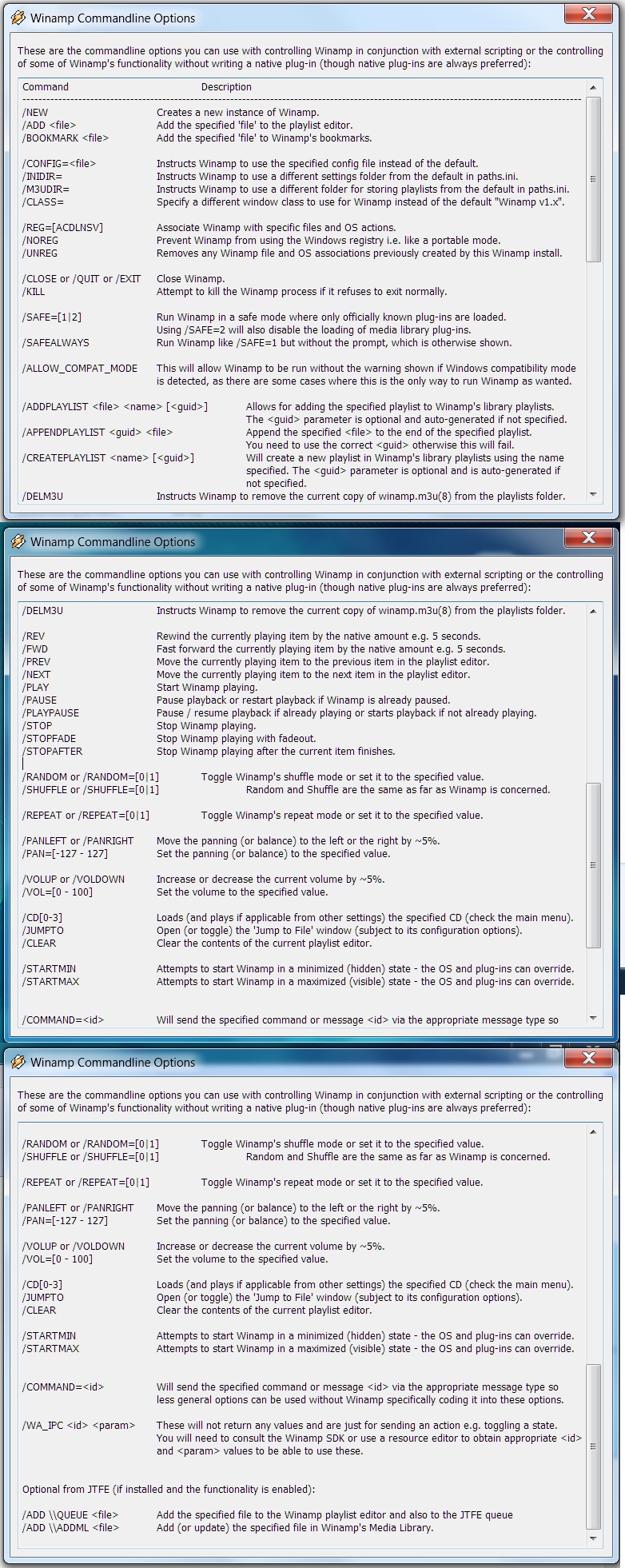

Man kann mit Winamp auch Media Libraries erstellen. Addplaylist fügt in der Media Library eine playlist hinzu so wie ich das verstanden hab.
Persönlich finde ich das feature mit der Media Library aber ziemlich unnütz. Ich spiel hier einfach entweder komplette Verzeichnisse oder playlists oder internert streams ab und nutze die Media Library gar nicht bzw. deaktiviere das feature.
Wenn du ne playlist zu winamp hinzufügen willst einfach
Winamp.exe /ADD test.m3u

Media Library kapier ich gar nicht. Ich wollte eine normale Playlist hinzufügen. Hatte add gar nicht gesehen, weil ich das addplaylist als solches interpretiert hatte. Mit add klappt das jetzt
Dankeschön!
