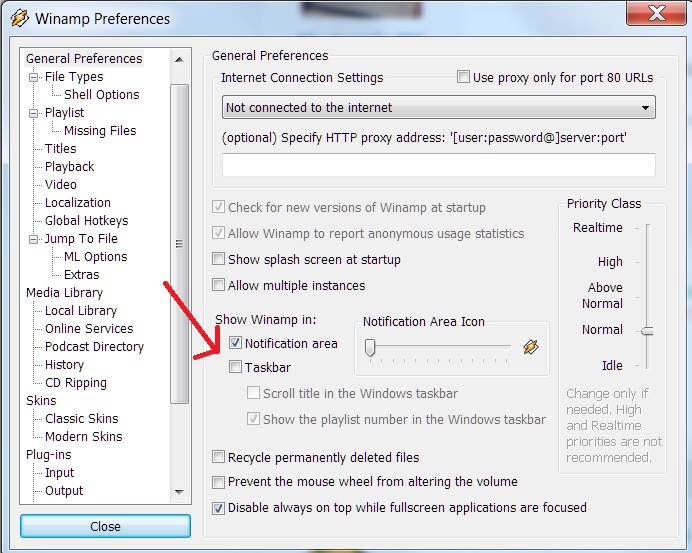

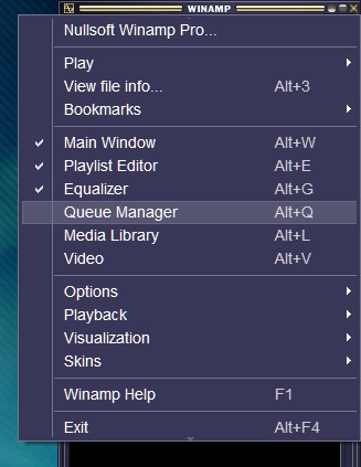

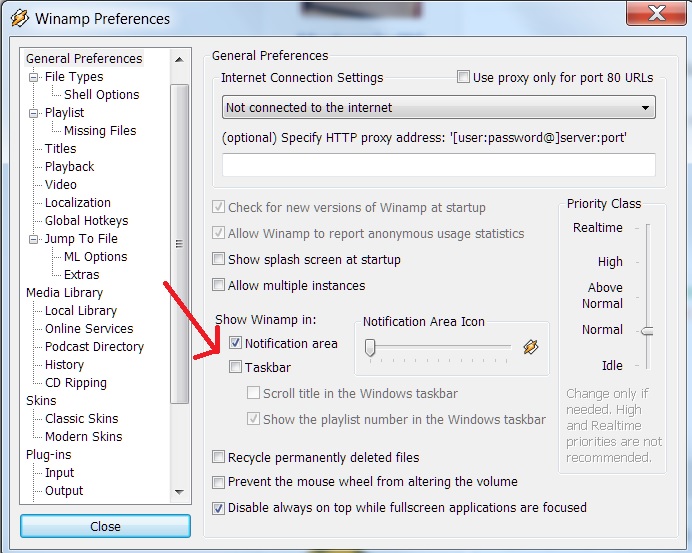

Wenn man Winamp startet und oben rechts auf das kleine Symbol klickt kann man alles Fenstermäßige auchnoch ausblenden.
In den Options die Symbole für Notification Area und Taskbar deaktivieren und in dem Menü auch alles deaktivieren wo standardmäßig ein Häkchen ist.
Dann hast weder Fenster irgendwo noch Symbole.
