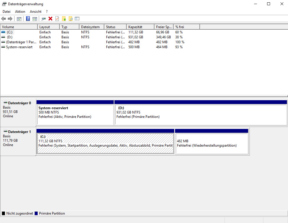

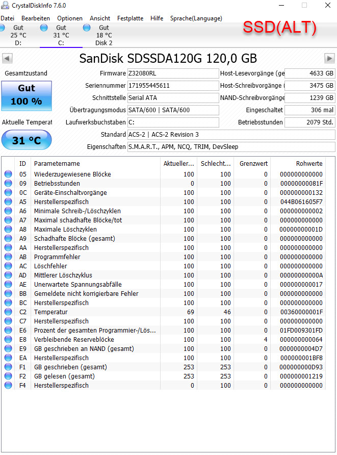

Ich habe mir vor kurzem eine zweite SSD gekauft einfach nur als Speichermedium für meinen PC. Ich habe sie angeschlossen und formatiert und hatte Daten, Spiele raufgezogen und auch gespielt. Heute als ich heimgekommen bin sagte mein PC kein Betriebssystem gefunden(keine ahnung wiso)... habe die SSD(alt) wo das BS oben war auf einem anderen rechner angeschlossen alle Dateien, Spiele und sonstiges gesichert. Weiters habe ich dann Win10 neu auf die SSD(alt) installiert und dabei neu formatiert. Als alle Treiber und Programme oben waren habe ich die HDD und SSD(neu) angeschlossen. Die HDD ist überall ohne probleme erschienen jedoch die SSD(neu) wo schon daten oben waren nicht. Die SSD(neu) erscheint im BIOS, Gerätemanager, AIDA64 aber nicht im Datenträgermanager wo ich sie neu formatieren möchte. Jetzt habe ich in AIDA 64 endlich herausgefunden das 2 Partitionen auf dieser SSD(neu) oben sind und zwar
#1 MS Reserverd mit 16MB und
#2 Unknown (GUID:{E75CAF8F-F680-4CEE-AFA3-B001E58EFC2D}) mit 114462MB
Ich habe keine Ahnung was diese sind. Auch wenn ich alle Festplatten angeschlossen lasse und den WIN10 USB stick boote kann ich dort nur SSD(alt) und HDD auswählen aber die SSD(neu) erscheint dort wieder nicht obwohl sie im Bios zur Auswahl steht. Dadurch ich niergends diese neue SSD formatieren kann weiß ich nicht wie ich sie wieder benutzen kann. Bin gerade am verzweifeln :(
Danke schon einmal im vorraus,
Crown21

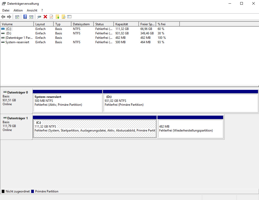

CMD /Powershell öffnen (Rechtsklick - als Administrator)
diskpart
list disk (entsprechende Nummer merken)
select disk [Nummer]
clean
create partition primary
assign
Danach kannst Du normalerweise wieder normal in der grafischen Oberfläche weitermachen, Partitionen löschen, erstellen, etc

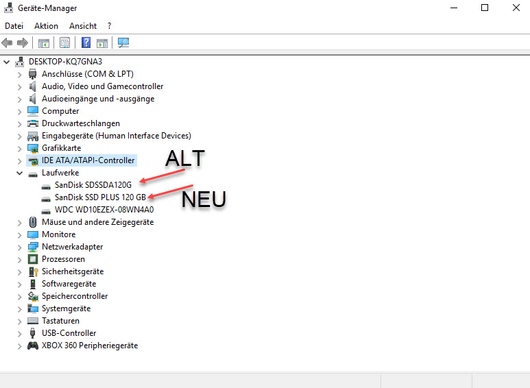

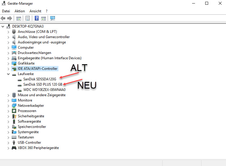

Danke für die schnelle Antwort erstmal. Habe das obrige probiert jedoch wird mir hier wieder nur HDD und SSD(alt) angezeigt. Habe nebenbei während ich "list disk" vor mir hatte im Gerätemanager nachgesehen und dort waren alle 3.
Meine nächste Vermutung war das Windows zu wenig SPeicher auf der alten SSD gehabt hat -> somit sich selbst "zerstört" -> und möglicherweise sich auf der neuen SSD sich eine Partition "reserviert" hat die hald die Komplette Festplatte beansprucht.

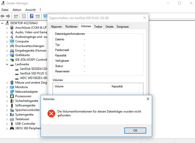

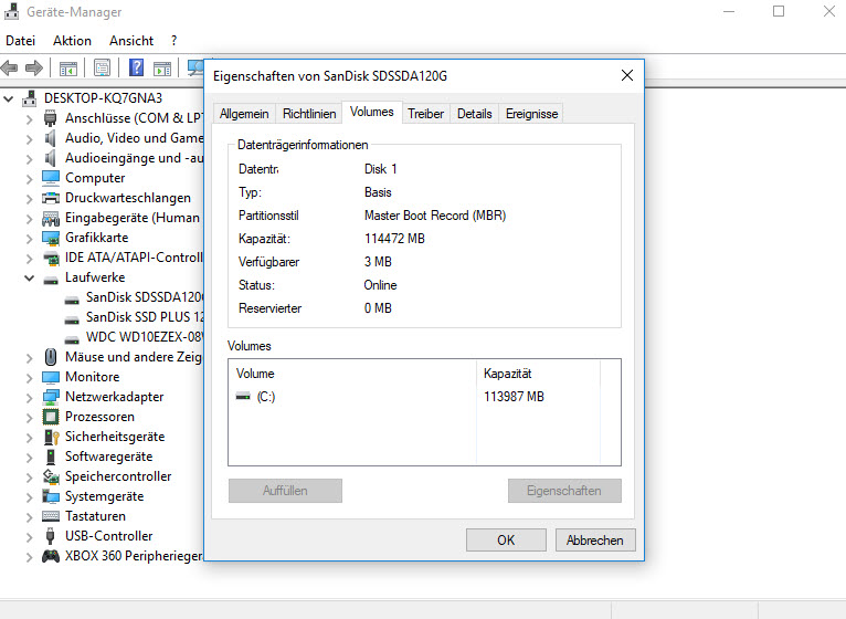

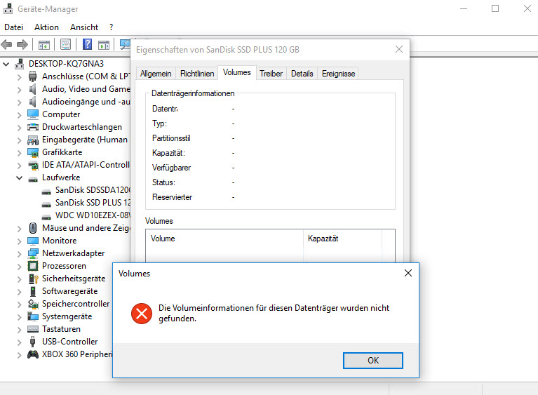

Der Gerätemanager erkennt erstmal jedes Gerät was angeschlossen wird.

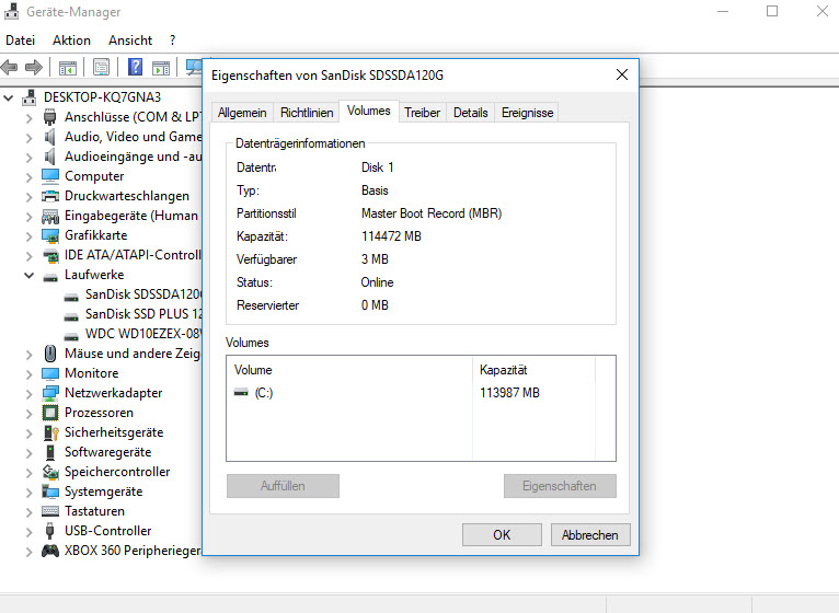

Wenn die SSD weder in der Datenträgerverwaltung noch in diskpart auftaucht hat sie ein Problem weil was mit dem Volume nicht stimmt. Gerätemanager -> Rechtsklick auf die SSD -> Eigenschaften -> Reiter Volumes -> ggf. auf aktualisieren klicken. Was kommt da raus?

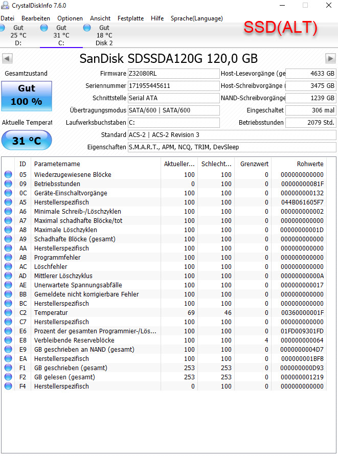

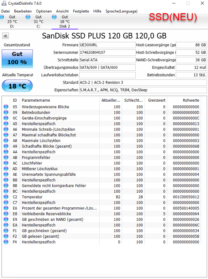

Versuche mal zuerst mit dem Herstellertool mehr Infos über die SSD zu bekommen, wenn es das nicht gibt dann per Crystal Disk Info.
Danke für die schnelle Rückmeldung,
Habe auf "Auffüllen(Aktualisieren?)" geklickt, bekomme die Meldung "Die Volumeninformationen für diesen Datenträger wurden nicht gefunden". Bei den anderen Festplatten HDD sowohl SSD(alt) bekomm ich alle infos.

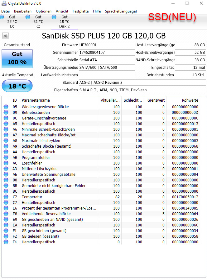

Bei Crystal Disk Info steht sie drinnen...
Habe auch das SanDisk SSD Dashboard versucht aber da scheint sie auch nicht auf.

Datenträgerverwaltung.jpgGerätemanager.jpgSSD(alt).jpgSSD(NEU).jpgVolumenALt.jpgVolumenNEU.jpg
und ich somit keine Zugriffe mehr habe
Richtig, das Problem hier ist, dass der Controller nicht mehr auf den NAND Flash zugreifen kann. Warum das so ist kann man nur spekulieren oder es einfach als "defekt" verbuchen.
Kann es sein das die Storage Spaces das Teil vereinnahmt haben? Das passiert bei Win 10 gerne mal und dann erscheint das Laufwerk eben nicht in der Datenträgerverwaltung. Die S.M.A.R.T. Werte geben keinen Hinweis auf einen Defekt.
