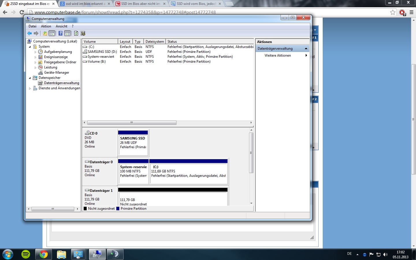

Hier , und wo mache ich das nochmal ?
LG
C : = ist die SSD Basic
D = Laufwerk
B = HDD
Wo ist den da die 2. SSD?^^
rechtsklick auf datenträger 1 -> neues einfaches volumen
du hast wahrscheinlich die 128 gb version der ssd gekauft, das erkennst du an den 112GB, die nicht zugeordnet sind
