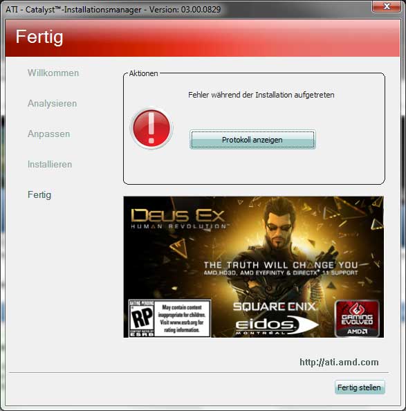

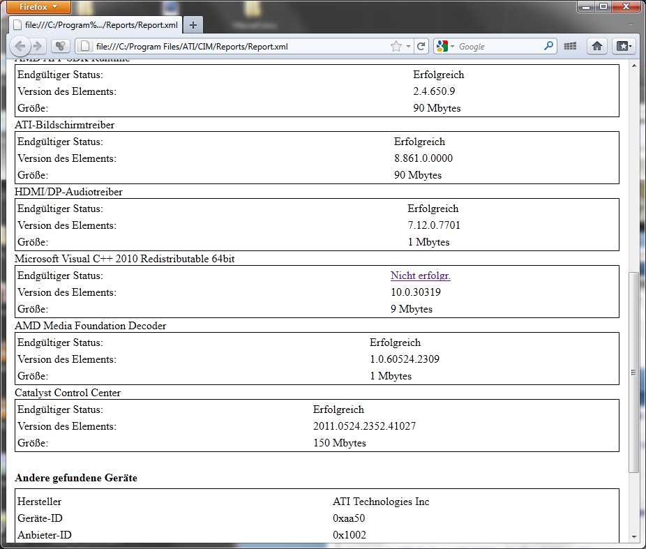

habe seit einiger Zeit das folgende Problem. Bei jeder Installation eines neuen GraKa-Treibers taucht bei mir immer wieder der selbe Fehler auf: MS Visual C++ kann nicht installiert werden.
Kennt sich jemand damit aus?
Kann man das Ding irgendwie manuell reseten/löschen/neu installieren?
Es ist mir nocht nicht aufgefallen, dass es sich irgendwo bemerkbar machen würde, dass es fehlt, trotzdem würde ich gern wissen wozu man es überhaupt braucht, und wie man dran kommt.
Danke für eure Antworten!

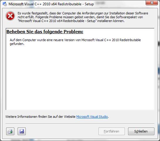

Danke für den Link!
Habe versucht es zu installieren und es stellte sich heraus, dass ich angeblich eine neuere Version davon habe... (s. Anhang)
Gibts noch eine andere Lösung? Evtl. irgend ein Eintrag in der Registry? ... keine Ahnung

wtf?

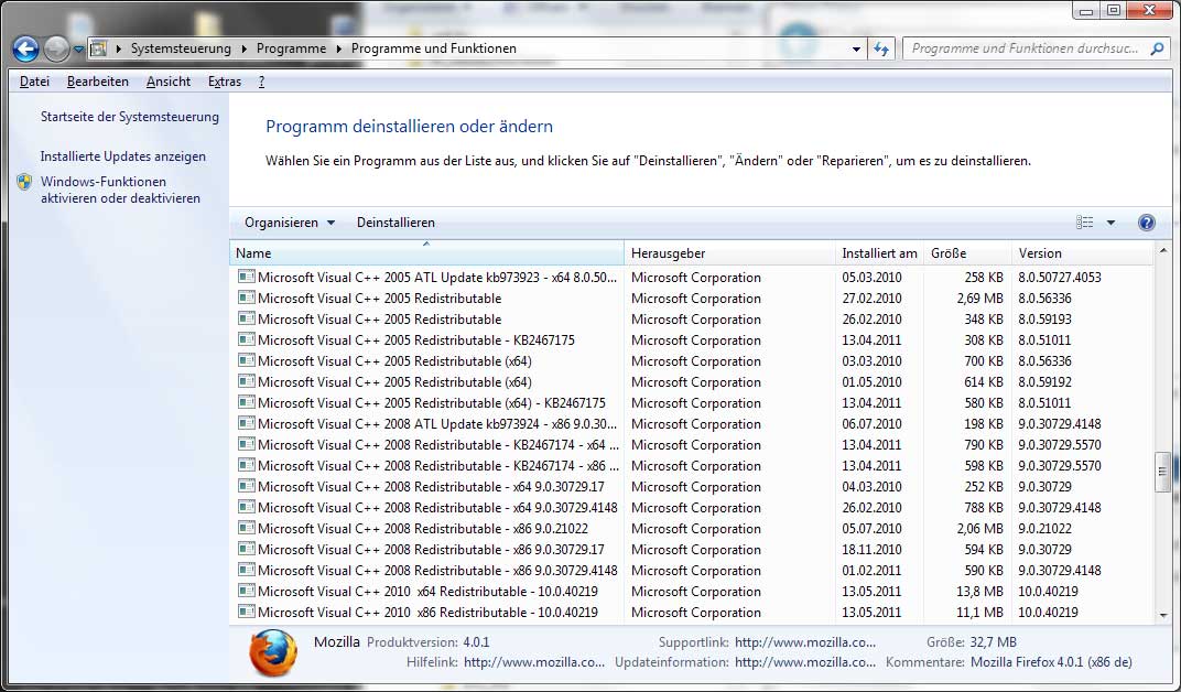

Wird die Redistributeable unter Systemsteuerung/Software angezeigt?
EDIT: will der Installer die installieren? Wenn ja, dann probier mal, ob du unter "Anpassen" im Installer die Redist entfernen kannst…
Habe grad gesehen, dass es da von den Dingern nur so wimmelt... brauche ich sie alle, oder reicht davon die neueste Ausgabe?
die brauchst du alle, die entsprechenden Programme sind von der Version abhängig…
Wie gesagt schau mal nach, ob du im Installer das Ding abwählen kannst…
ok, das ist dann wohl die Lösung! :D Danke für deine Hilfe!

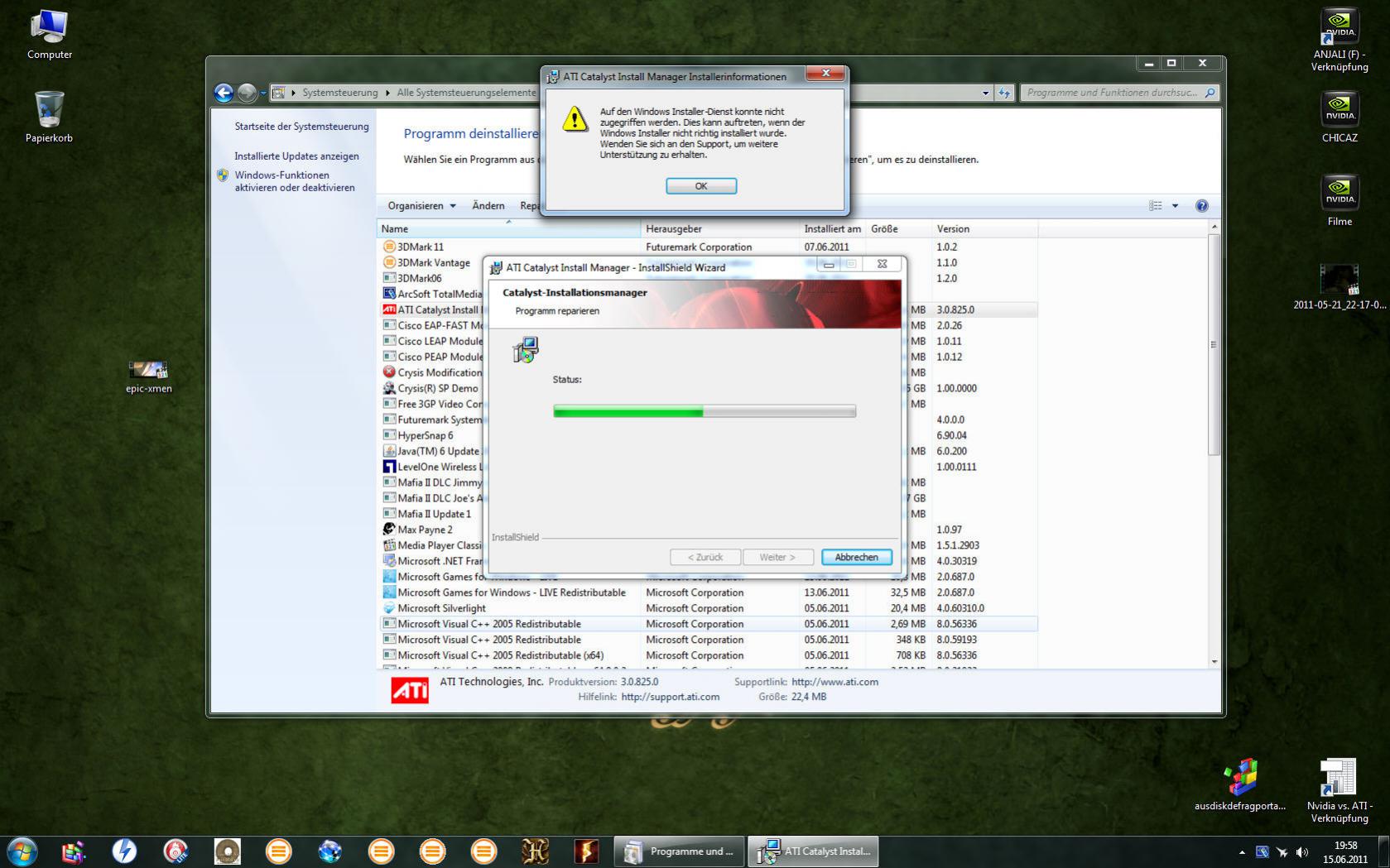

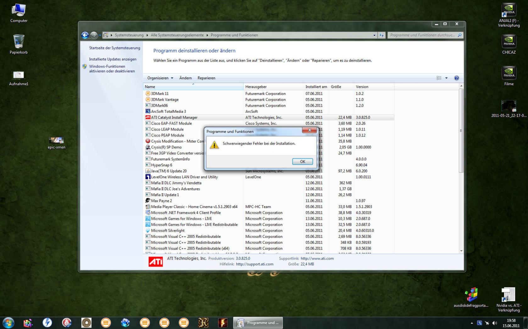

hallo ich habe das gleiche problem, allerdings beim installieren des chipsatztreibers auf meinem mainboard, und wenn ich den ati installationsmanager reparieren oder deinstallieren will kommen diese fehlermeldungen
