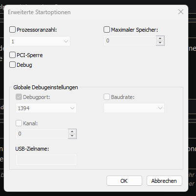

Die Msconfig sieht bei mir so aus
2024-07-15 16_59_08-MSCONFIG Prozessoranzahl _ ComputerBase Forum – Mozilla Firefox.png
Keine Probleme. Also 6 Kerne 12 Threads werden von jedem Tool erkannt. (R5 5600)

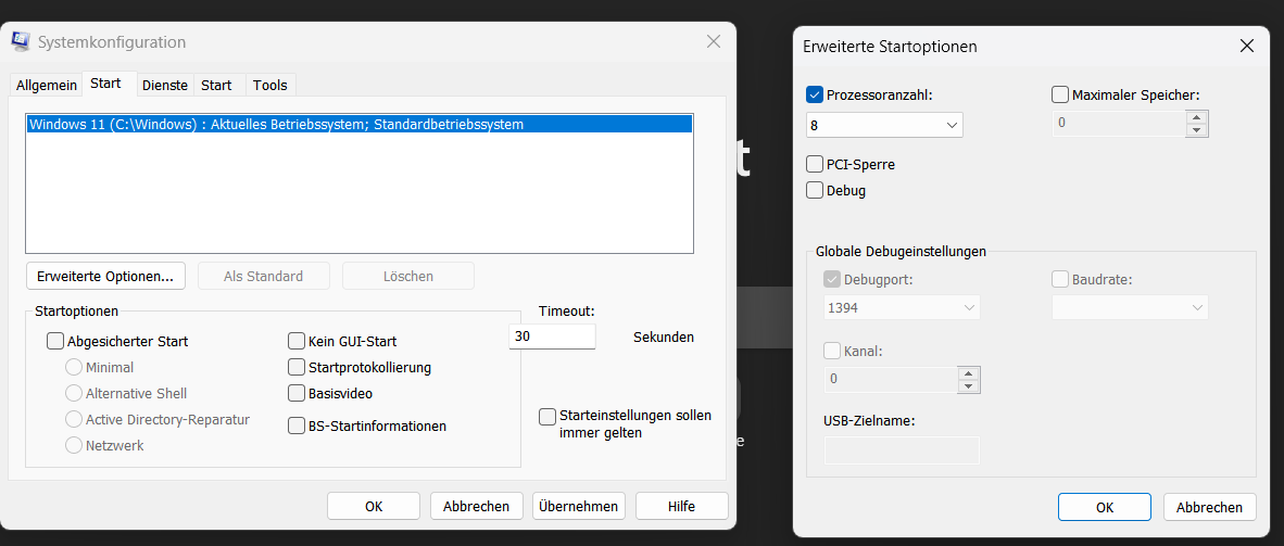

Nein, ich hatte gar nichts verändert an der Config. Ich habe vorhin jedoch im Task Manager gesehen, dass ich nur noch 4 Kerne und 8 Threads habe ^^.
Also bin ich in die Config rein, habe gesehen, dass dieses auf: "Normaler Systemstart" steht und dachte, dass somit auch alles "tutti" sei.
Ich konnte mir dennoch nicht erklären woher die Einschränkung kommen sollte. Tools wie Ryzen Master, oder ähnliches benutze ich nicht. Wenn, dann ändere ich meine Werte im Bios, nicht via Windows-Tools.
Also habe ich mir das Bios angeguckt, alles normal. Irgendwann bin ich wieder in die Config, in den System Start Reiter, unter erweiterte Optionen und habe gesehen, dass dort auf einmal der Haken aktiviert ist, wie auf dem Screenshot, obwohl ich am System Start nie etwas verändert habe.
Ich habe den Haken demnach sofort entfernt und das System neu gestartet. Nun habe ich zwar wieder alle Kerne und und Threads, jedoch als Custom Lösung quasi.
Ich bin mir nicht sicher, ob so auch wirklich alle System Dienste sauber geladen werden. Einschränkungen fallen mir bis dato keine auf. Ich finde das Verhalten jedoch trotzdem sehr komisch.

Und eben genau das macht er bei mir nicht mehr. Ich stelle mein System auf "Normaler Systemstart" und der Haken aktiviert sich automatisch und setzt die Kernanzahl auf "8", egal was ich mache. Genau dieses Verhalten ist komisch. Und nur um dieses Thema geht es mir.
Ich würde gerne verstehen warum er beim normalen Systemstart immer direkt den Haken mit "8" aktiviert.
Was ja auch korrekt ist, wenn nur ein Prozessor im System ist,
auch wenn der mehrere Kerne hat, ist es nur ein Prozessor.
