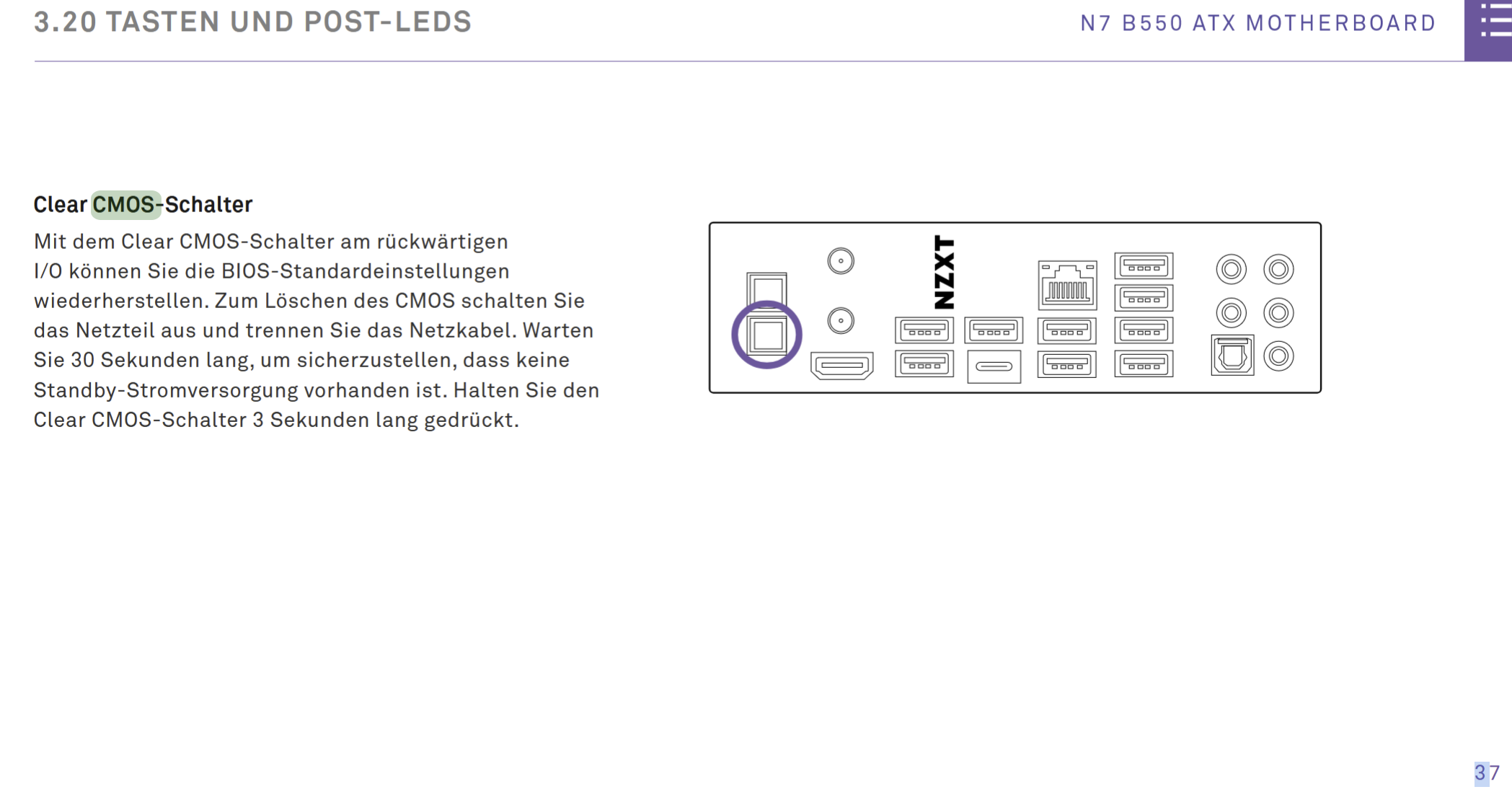

Jumper gibts bei modernen Boards schon lange nicht mehr. Wie wärs einfach mal im Handbuch nachschauen?
https://www.datocms-assets.com/34299/1623873113-n7-b550-digital-manual-210406-de.pdf
jo, jumper waren mühsam.
aber, definitiv.
was in hardware eingestellt ist, rennt genau so.
Hab ich ja gemacht wie oben beschrieben
War ja das erste was ich gemacht habe das Handbuch angeschaut

Dann probiere es doch bitte mal ohne Stromkabel am Netzteil.
und im von Nutrix geposteten Link steht doch alles drin:
Clear CMOS-Schalter Mit dem Clear CMOS-Schalter am rückwärtigen I/O können Sie die BIOS-Standardeinstellungen wiederherstellen. Zum Löschen des CMOS schalten Sie das Netzteil aus und trennen Sie das Netzkabel. Warten Sie 30 Sekunden lang, um sicherzustellen, dass keine Standby-Stromversorgung vorhanden ist. Halten Sie den Clear CMOS-Schalter 3 Sekunden lang gedrückt.

Bringt leider nichts.
Habe auch mal die BIOS Batterie für eine halbe Stunde raus aber hat auch nichts geholfen.
Hab jetzt auch beide SSDs entfernt hat aber auch nichts gebracht
Hat mir jetzt keine Ruhe gelassen hab mir vom Dachboden mein ersten PC geholt.
Die GPU angeschlossen und sie funktioniert also wird das Mainboard ein Schuss weg haben.
Da die GPU auch im 2.PCIe slot kein Signal ausgibt
