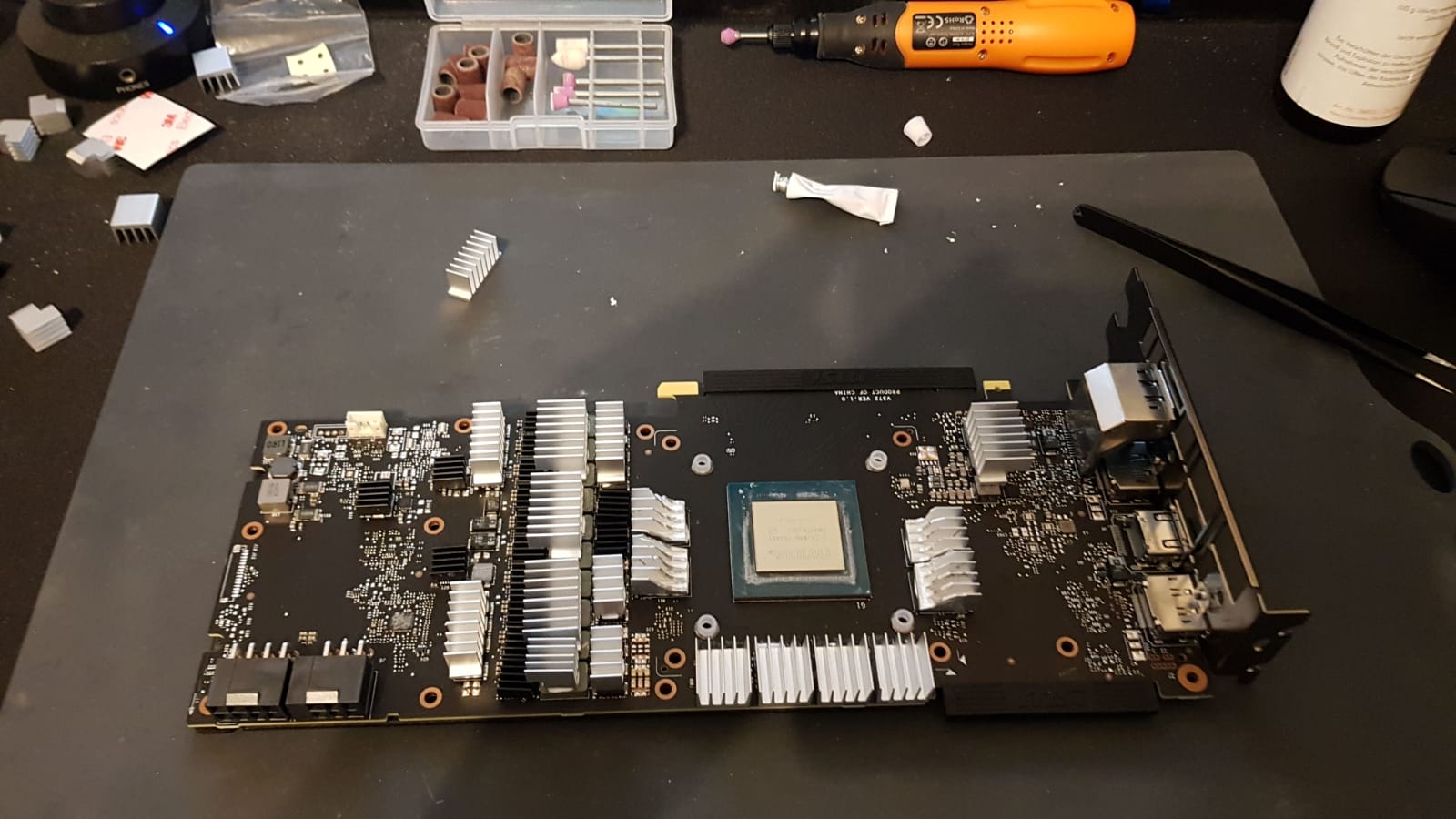

Hab sicherheitshalber einfach nochmal 20x kleine VRM kühlkörper auf Amazon bestellt. Dann reicht es absolut garantiert.
Nachtrag:
Hab den AC3 installiert bekommen, aber leicht war es nicht.
Hatte Recht. Waren echt nicht ausreichend Kühlkörper mit dabei. Mit denen von Amazon hats aber gepasst.
Die Kühlkörper direkt um den Hauptchip drum herum musste ich anpassen, damit es hinhaut mit der Montage.
Bilder:
821478
821479

Erfährungsgemäß (hatte den auch auf meiner 1070) kann ich aber sagen, dass der AC3 der blasse Wahnsinn ist.
Flüsterleise unter Last selbst mit overclock und die Karte hört nie auf zu boosten.
Nur ist der Umbau bei der 2080 sehr viel auf aufwendiger als noch bei der 1070 weil die VRM-chips so nah am Hauptchip sind. Wegdremeln hat wenig Spaß gemacht und ewig gedauert.
Das Endprodukt könnte aber nicht besser sein.
