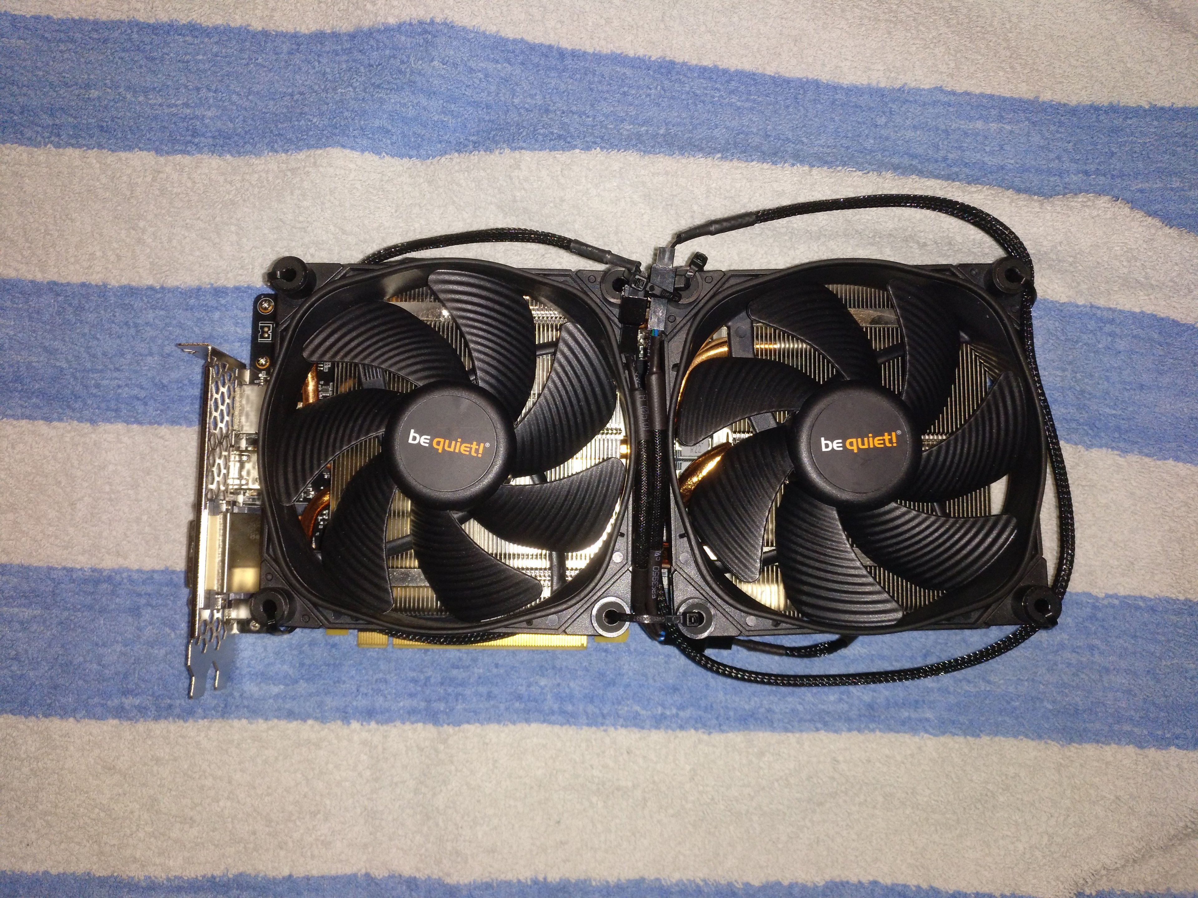

Käme für dich sonst auch Bastelei in Frage? Schnall dir 2x 120er Lüfter auf die Karte und ab geht's. Hat bei mir fast 12 Grad weniger (dazu kommt aber noch ganz leicht UV) gebracht, dazu sind die Lüfter auch unhörbar jetzt.
Edit: Alternativ, aber teurer, wäre die Variante mit einem Morpheus II und zwei 120er Lüftern.

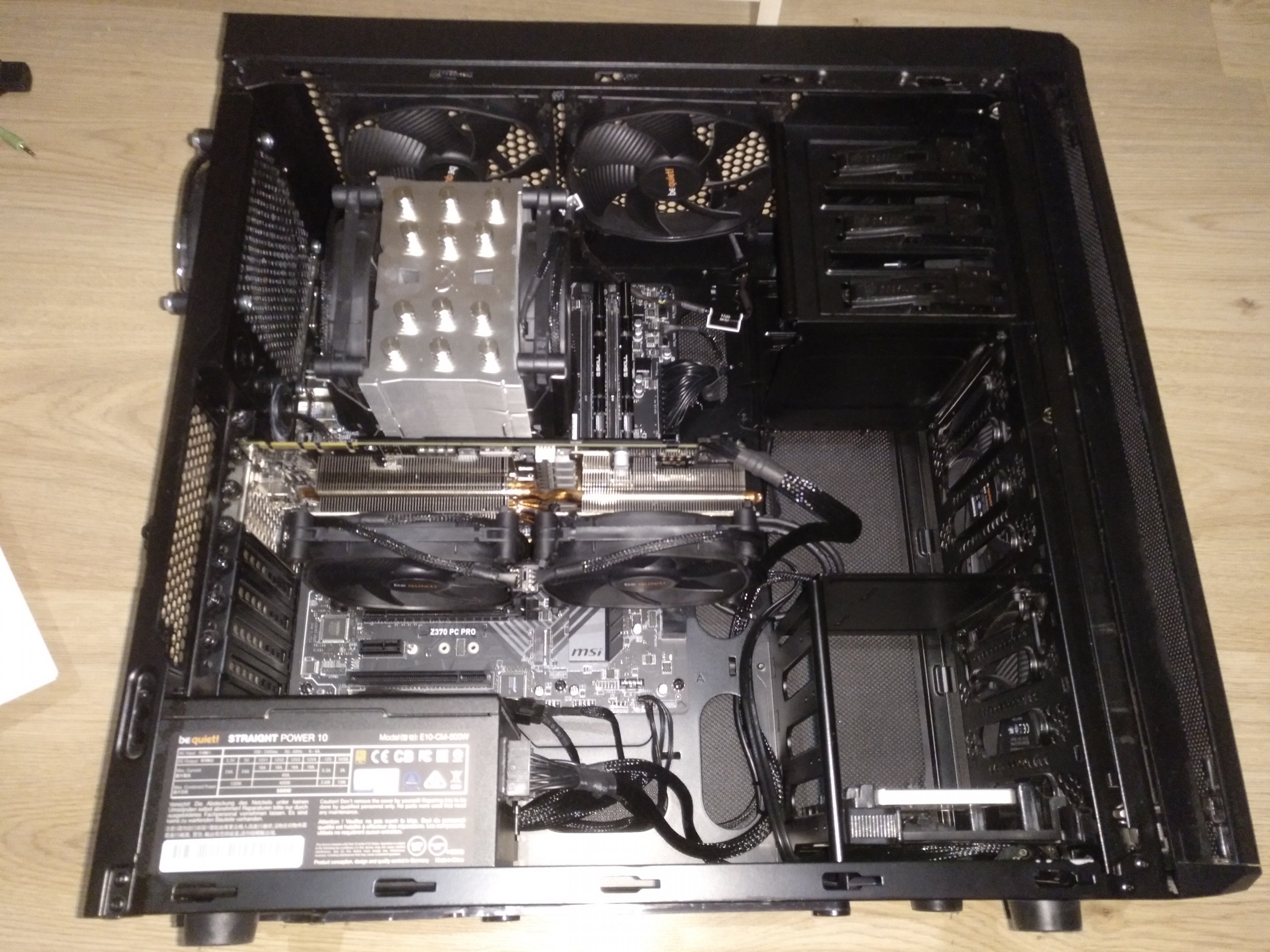

Wie gesagt, du brauchst Platz zwischen CPU Kühler und Grafikkarte, wegen der Backplatte des Accelero IV. Mit einem Monster wie Noctua NH-D15 könnte es sehr eng werden, wenn nicht sogar unmöglich.
Bei mir ist ein Mugen5 am Werk, da ist auch nicht viel Platz, aber es könnte gerade so gehen.

Du könntest auch erstmal 2 neue lüfter auf den jetzigen kühler fixieren, dass hilft mitunter enorm.
Ich hab einen NH-D15, aber zwischen dem zweiten PCI-E slot ganz unten und CPU-Kühler ist massig Platz frei.
Tendiere einfach dazu vom oberen in den unteren Slot zu wechseln.
Ich habe: 4790k auf Maximus Ranger VII, NH D15 Dual Fan, 16gb Ram in nem Fractal Design Define R4 Black Pearl
