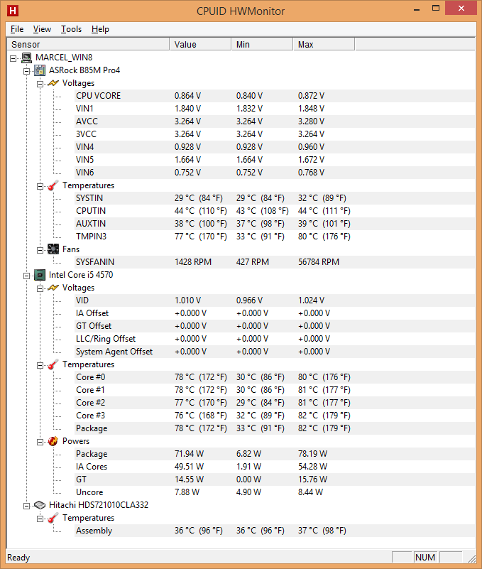

Danke für deine Antworten.

Ja, CPU Temps sind sehr hoch! Lass mal NUR den prime95 small FFT Test eine halbe Stunde laufen und schau dir die CPU Temps an.
Sie die dann wesentlich geringer?
Falls ja, bedeutet das, dass die jetzigen, hohen Temps dadurch zustande kommen, dass die iGPU kräftig mitheizt, weil die ja durch Furmark am Limit läuft.
